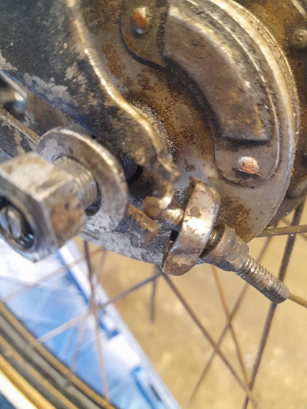

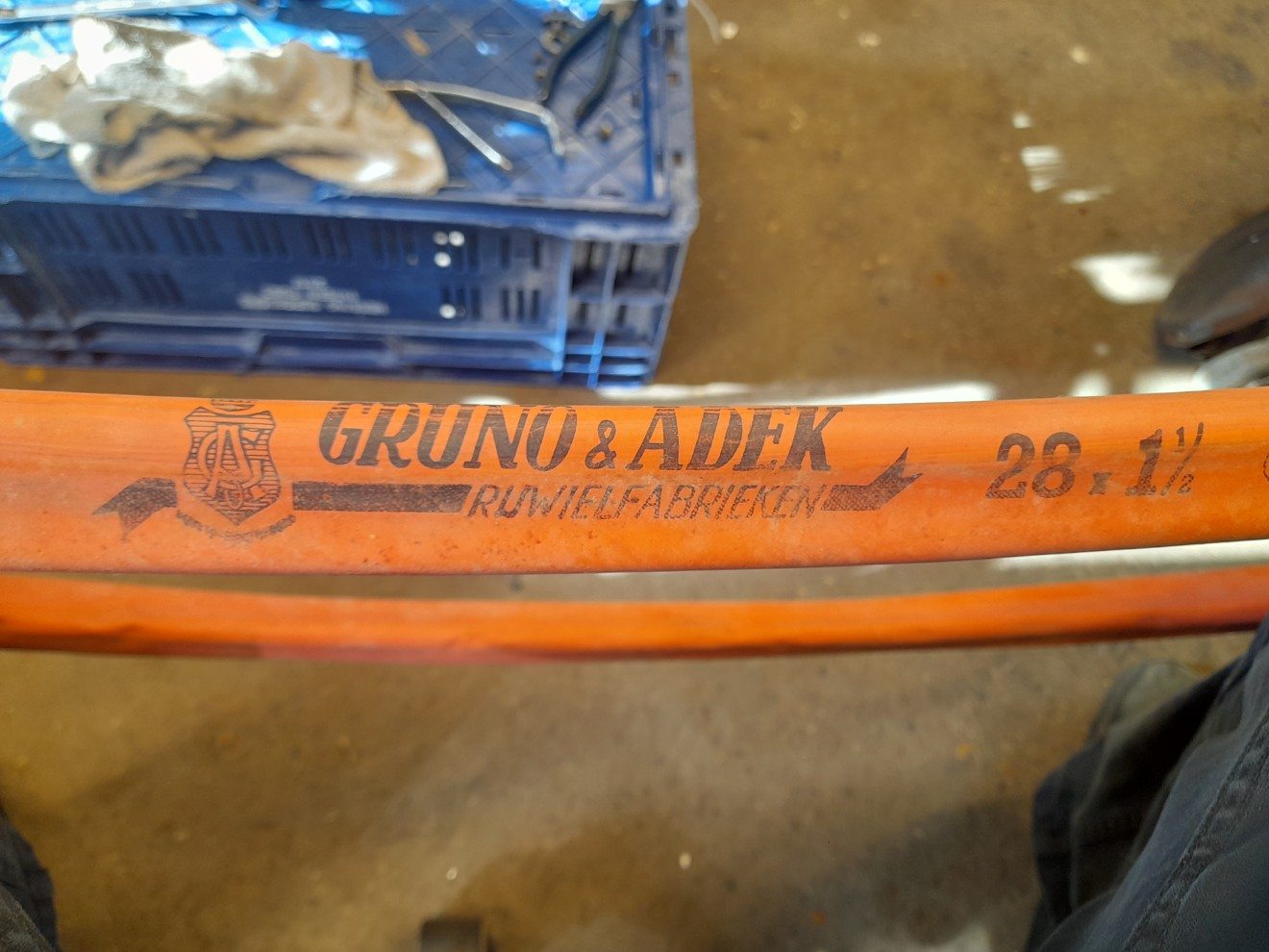

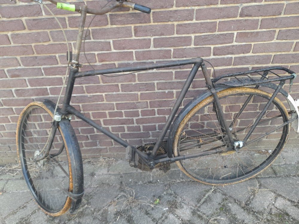

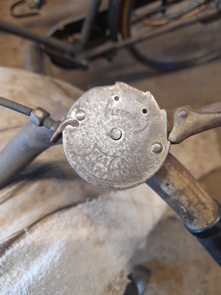

Deze schoonheid stond op mp te koop. Niet nadenken, maar kopen! De shifter en de lugs waren voor mij de reden ( en advies !!). Het blijkt dus om een Gruno uit ongeveer 1907 te gaan. De F&S 4 versnellingnaaf is waarschijnlijk rond 1914 ingespaakt. Deze heeft net als de K naaf van SA een schakelstift die aan de andere zijde afgesteld kan worden. Alles werkt nog ! De binnen en buitenband zijn van Gruno en Adek. Binnen is nog prima ! Die zijn dus mogelijk ook rond 1914 vervangen en zo ook de lamphaak. Het Glockenlager vind ik ook erg mooi ! Het tandwiel is 48 tands.Er heeft geen balhoofdplaatje op gezeten, waarschijnlijk wel een transfer.

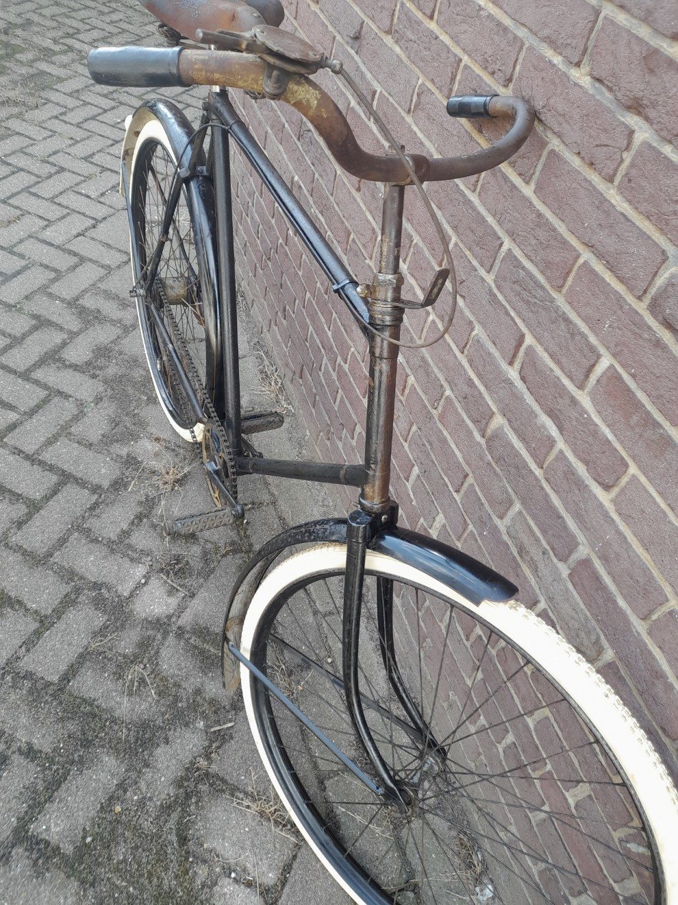

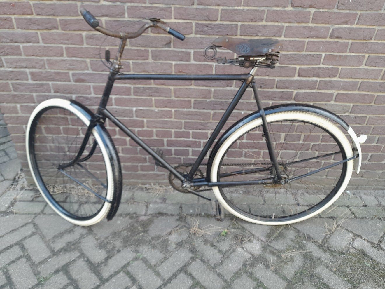

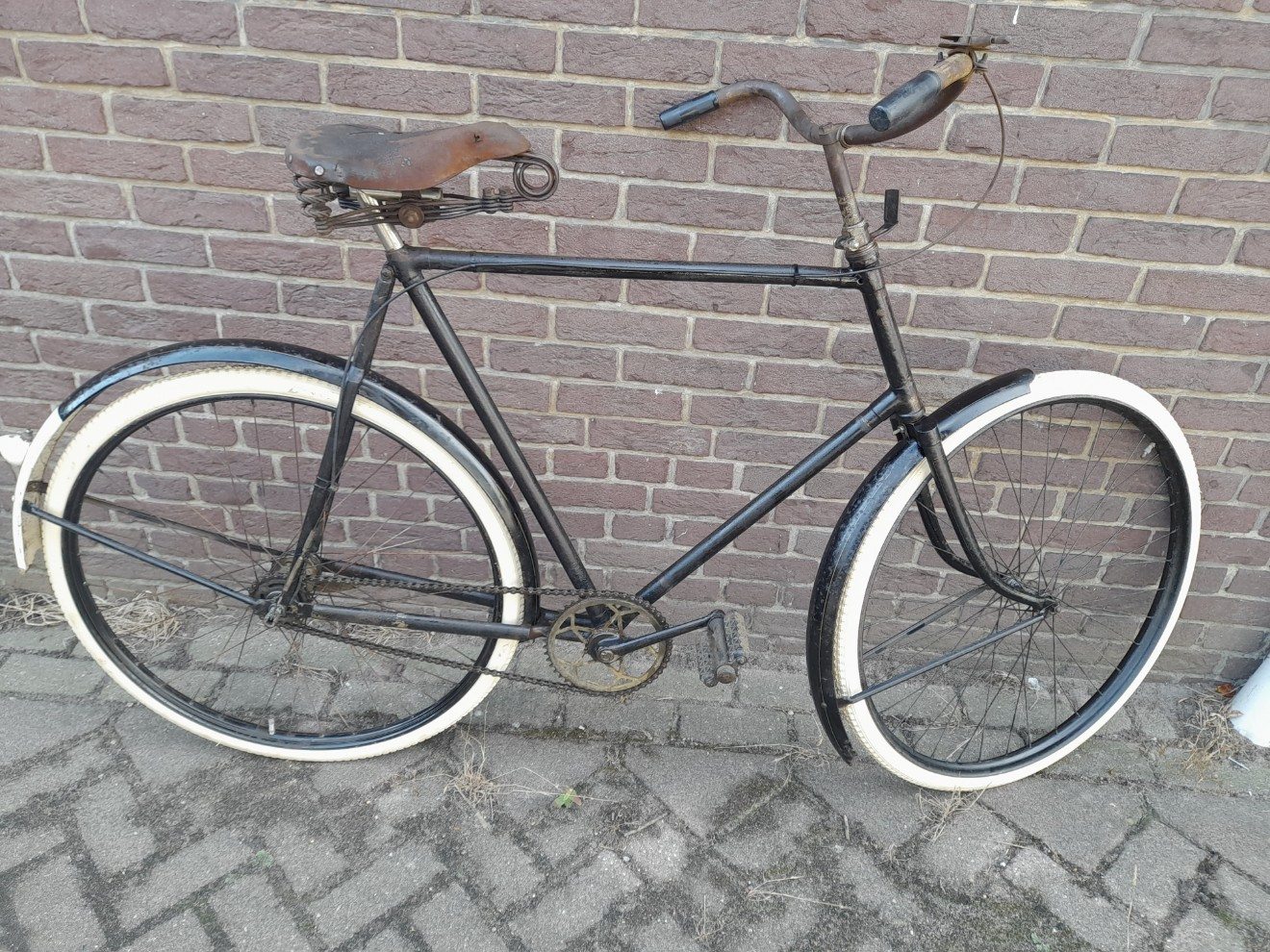

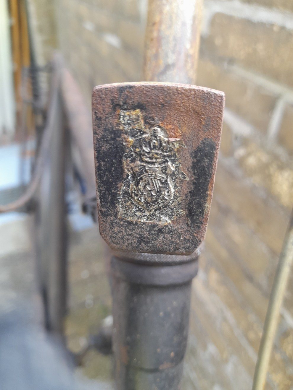

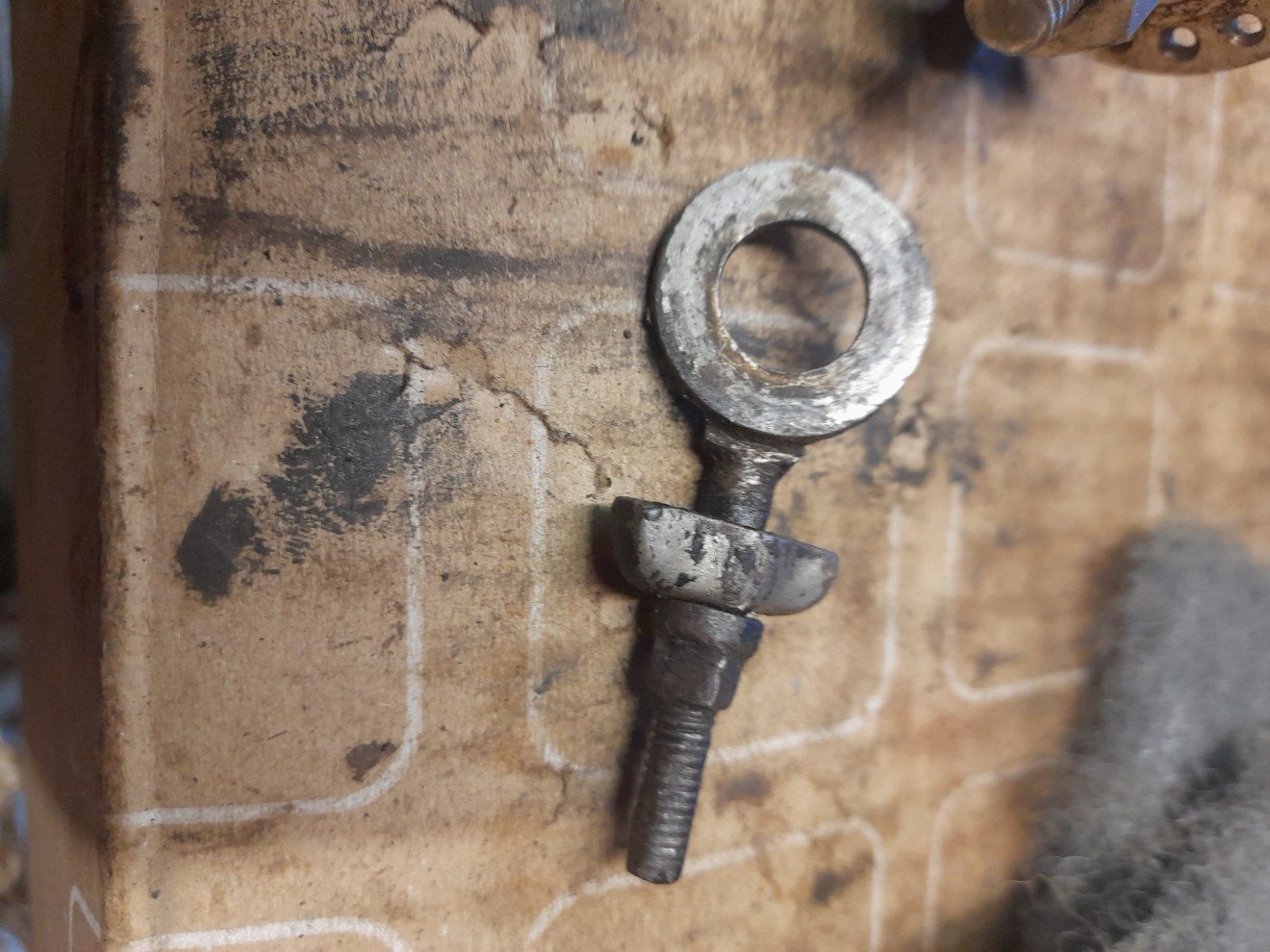

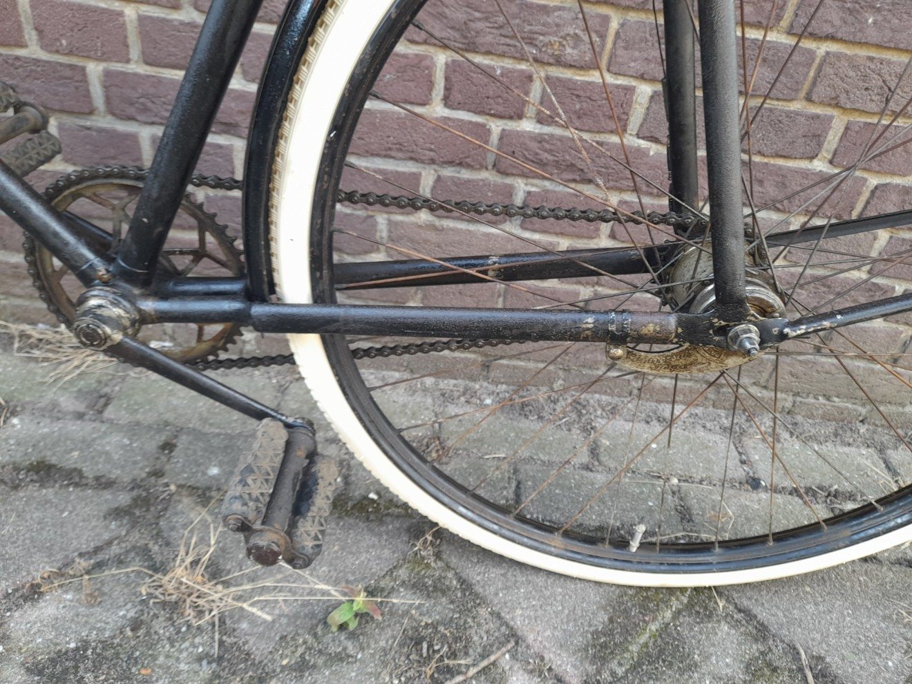

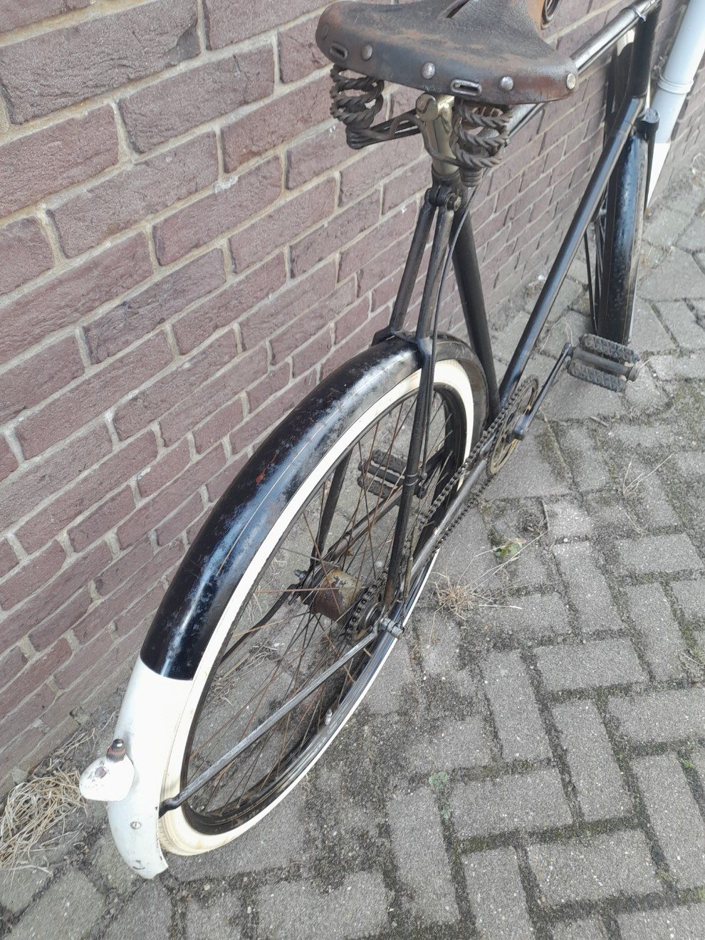

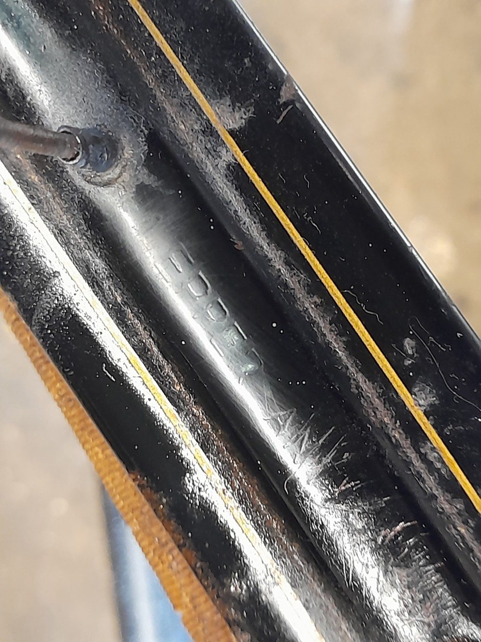

Nog wat detailfotos.
P.s.De spatborden, het stuur en de voorvork zijn niet origineel.

Wat doet jou denken dat deze naaf rond 1940 is ingespaakt, want deze naaf is al in de WO1 uit de productie gehaald.
En waarom een stuurversteller, die waren toch voor meisjes.

Typefout , moest 1914 zijn.

Voor de liefhebber nog een webpagina over deze naaf:
https://scheunenfun.de/f+s-universal-viergang.htm

heel bijzonder dat er nu zo'n heel vroege Gruno opduikt. Supermooie vangst!
- Berichten: 2758
Re: Gruno 1907
Ja, heel speciaal.
En nog in een redelijke framehoogte ook.
Zal de 26 inch/66cm wel halen.
peterbakker
- Berichten: 510
Re: Gruno 1907
Klopt Maarten. Framehoogte 26 inch. Die jij had was gedateerd op 1922 meen ik ?
- Berichten: 2758
Re: Gruno 1907
Nee hoor Peter.
Ik heb de Gruno niet gedateerd. Moet iemand anders zijn geweest.
Wel leuk dat we diverse vroege catalogi van Gruno hebben in de databank.
Daar zal de fiets wel in terug te vinden zijn lijkt me.
Re: Gruno 1907
Hallo Peter,
Bijzondere vondst. Als de fiets inderdaad uit 1907 is, is het de oudst bekende Gruno. Maar hoe kom je aan dit jaartal?
Een aantal kenmerken duiden op een fiets van voor 1920 zoals de vaste brug in de staande achtervork en het spieloze crankstel. Maar van jonger datum is de lamphaak, die het Adek/Gruno beeldmerk heeft (met de letters A en G), dat pas vanaf 1926 werd toegepast. De voorvork lijkt ook niet origineel. Mogelijk is de fiets in de jaren 30 terug geweest naar de fabriek in Winschoten voor revisie?
Zie ook het artikel in Het Rijwiel 2022/3.
groet, Jos
groet, Jos
