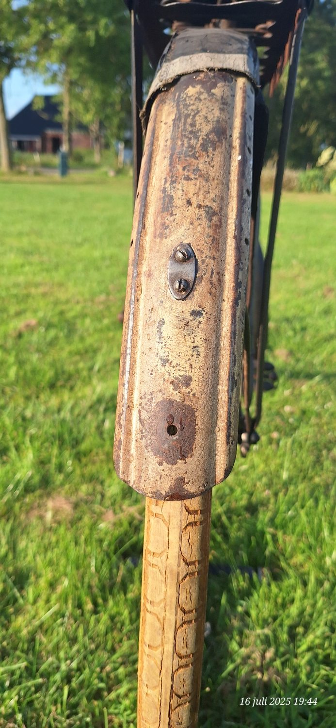

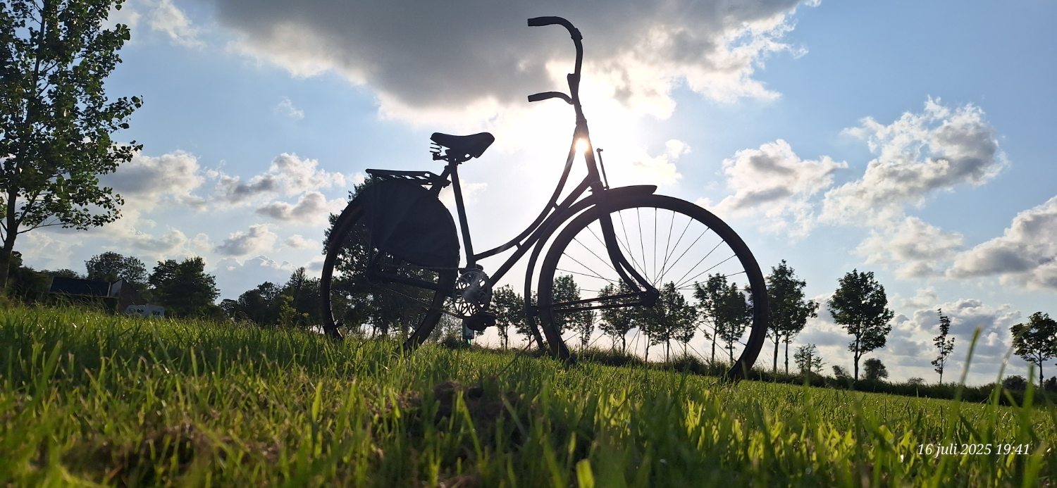

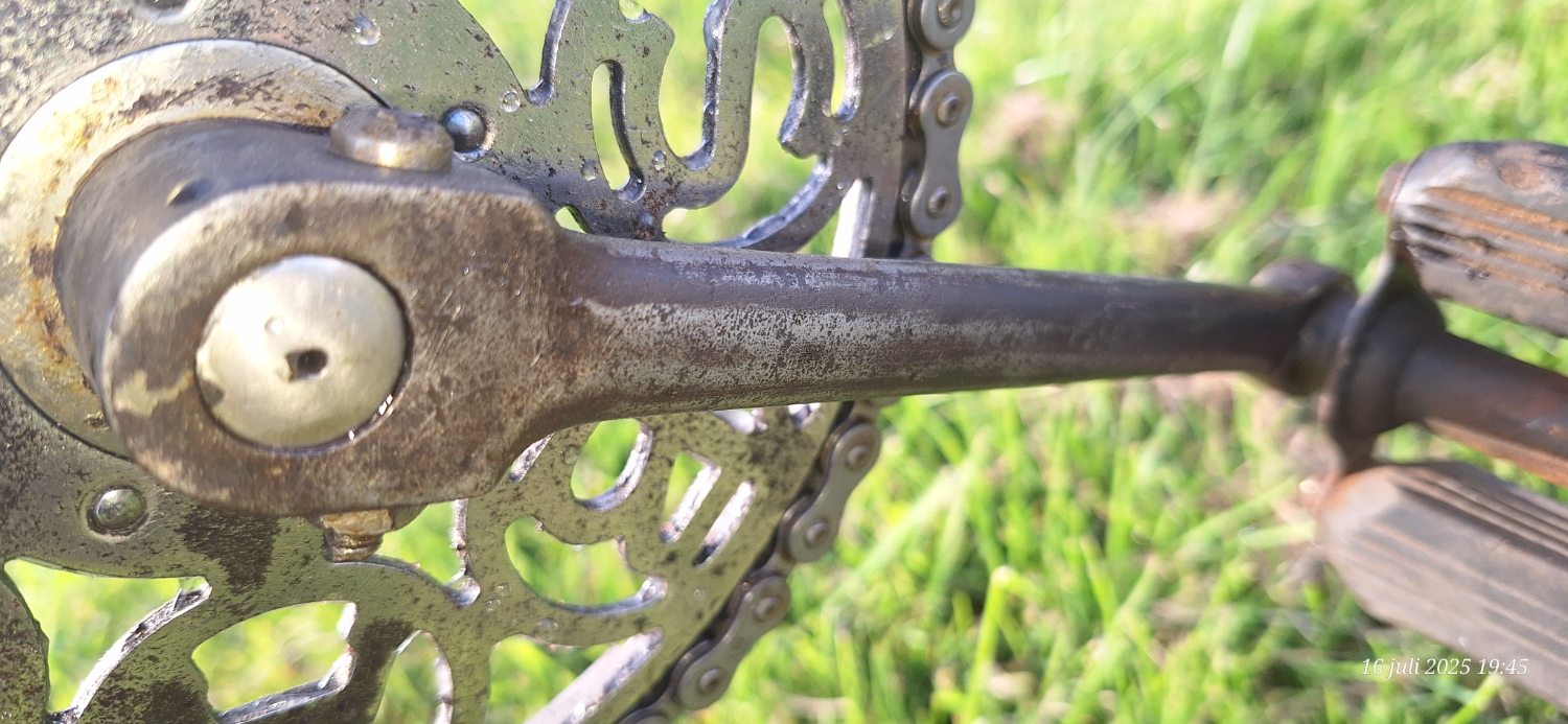

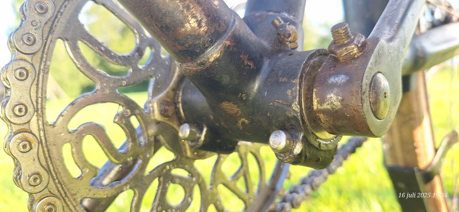

Na dat ik 2 spietjes van t de bruin heb gekregen voor de trapas heb ik de fiets af kunnen maken
En is die nu rijbaar
Een batavus uit 1924 (denk ik)
Wat heb ik vervangen
Binnen banden
Stuur
Zadel en pen
Pedalen
Kogels en vet/olie
Borgmoer balhoofd
Tandwielen en ketting

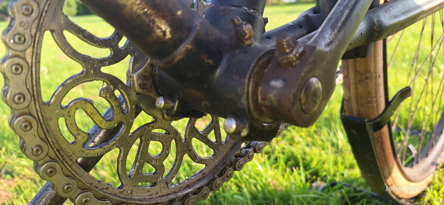

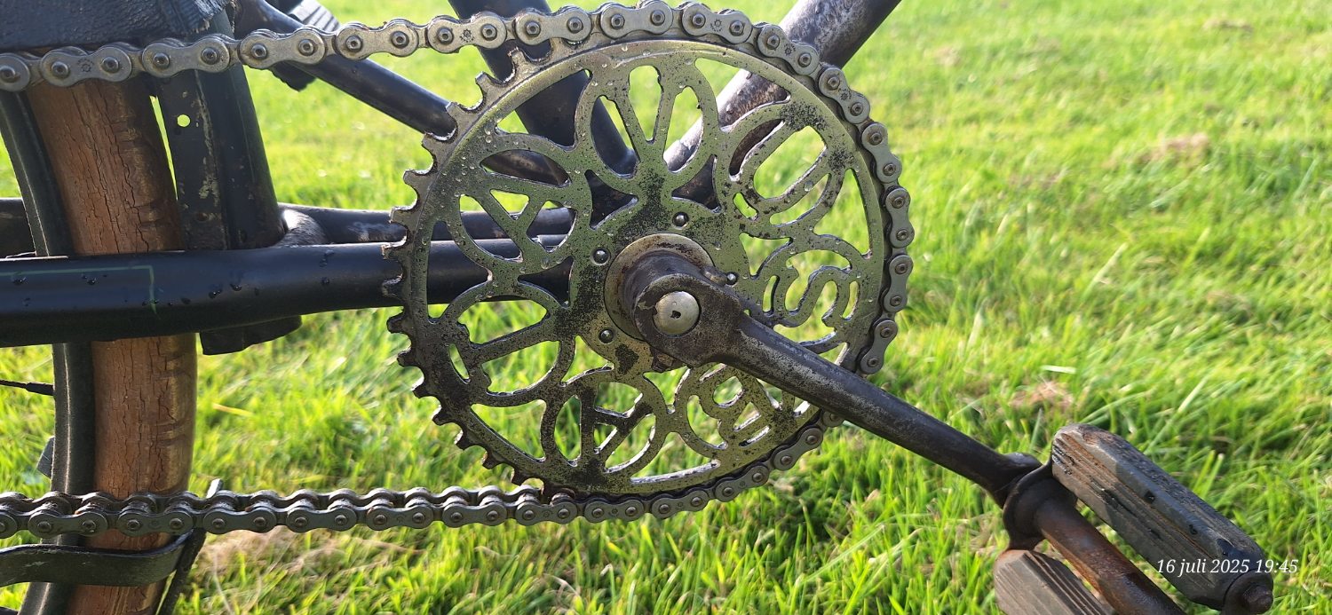

Orrigineel zat er een ander tandwiel op deze is van transportfiets

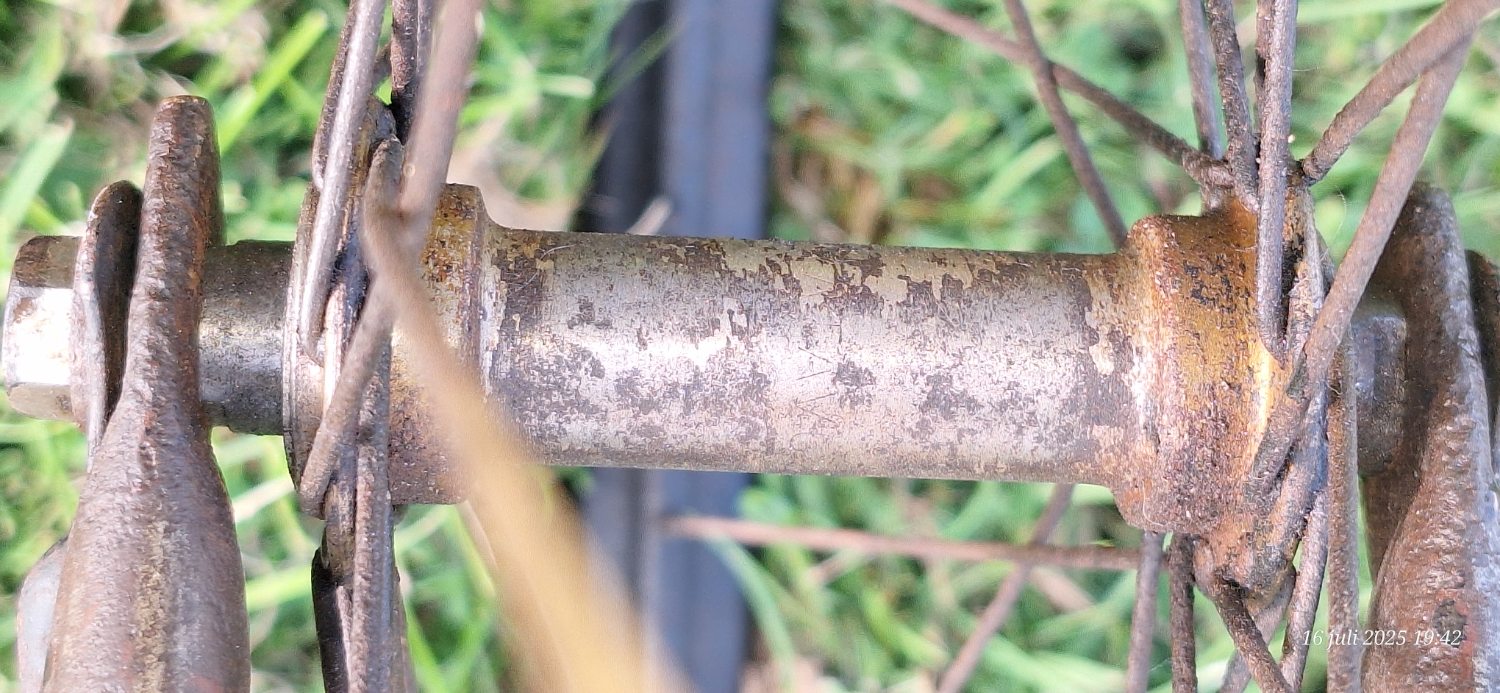

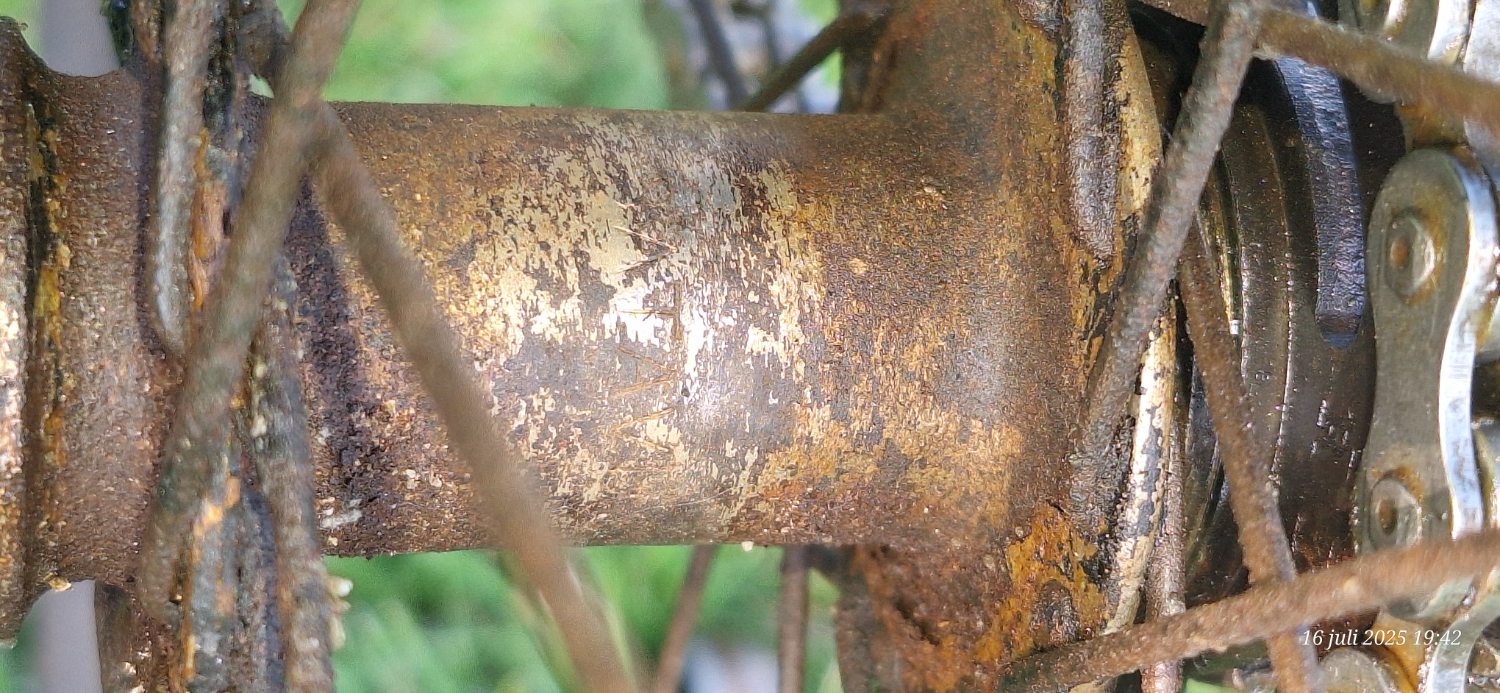

Voor en achter naaf staat batavus op batavus met V geschreven en conus uit 1922 en 1923 van F&S
Trapas is van het merk kynoom of kynoow die erg kleine is maar weet zo even niet meer hoe breed

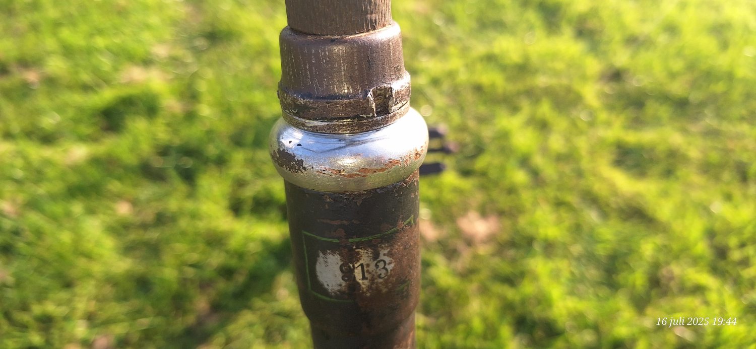

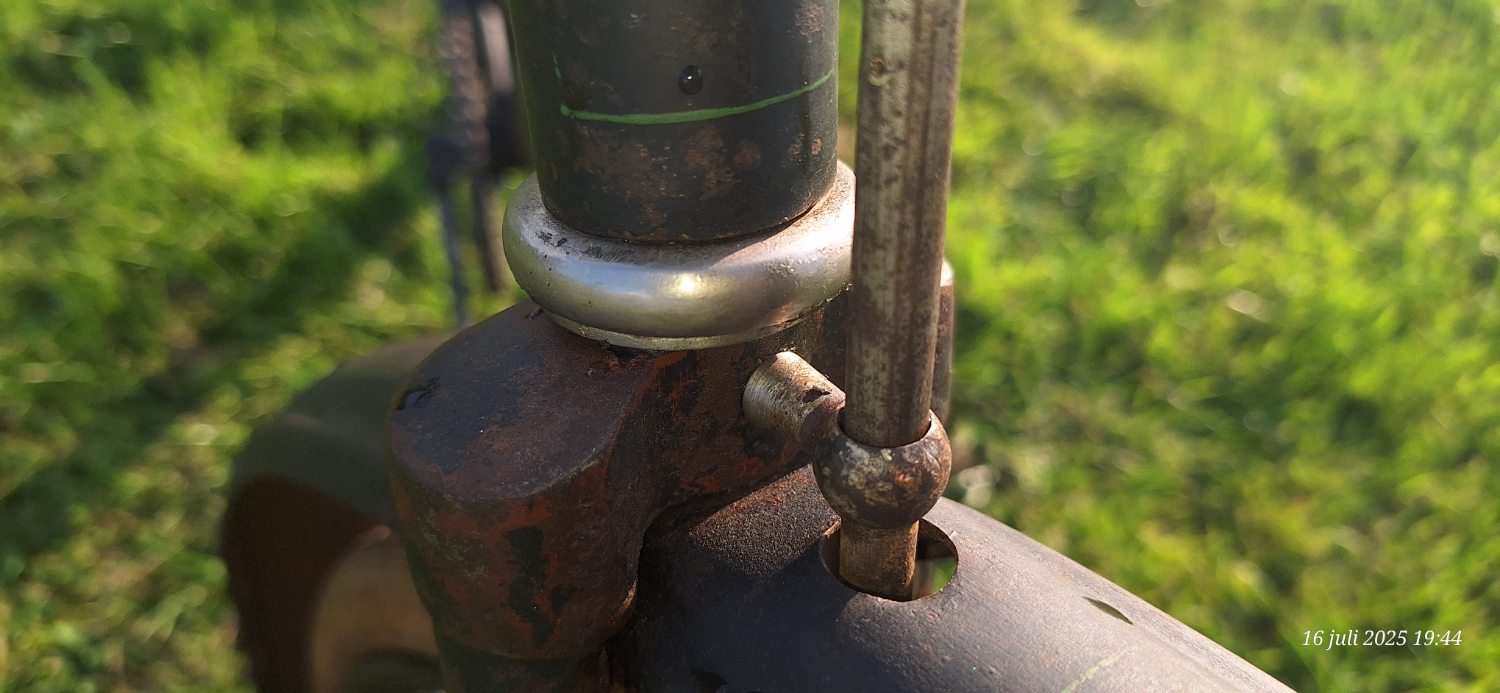

Voorvork is door de tijd heen ook vervangen en aan het balhoofd te zien is de prriginelle voorvork naar acjter gedrukt geweest omdat de kogel afdruk nog in de schalen staan dis er is een tijd mee door gereden
Wielen zijn nog wel orrigineel met een koperen plaatje op de velg waar metallwerke westwood 28x1.1/2 op staat

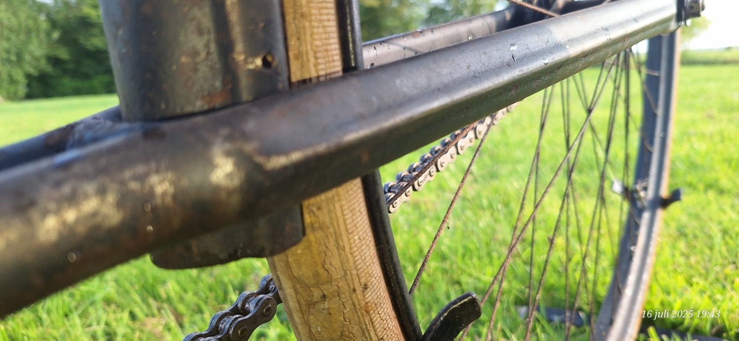

Achter vork (staan en liggende hebben ook een hele apparte vorm een beetje hoekig ik vind het prachtig
En de cranks zijn ovaal ipv rechthoekig zoals alle andere cranks
Kortom een mooie fietsje geworden
Stuur heb ik een ander voor maar op het moment zoek geraakt met het verhuizen van allerlei spullen dus die deel ik later even
Ik ben benieuwd naar jullie mening over deze fiets
Wat ik nog zoek is een kettingbescherm rand voor over de bovenkant van het voor tandwiel en een mooi (liefste orrigineel batavus) leren zadel
Binnen banden
Stuur
Zadel en pen
Pedalen
Kogels en vet/olie
Borgmoer balhoofd

Mooie fiets Appie. Een van de oudst bekende echte Batavus fietsen (vanaf ca. 1917 fietsen worden fietsen onder deze merknaam geproduceerd in Heerenveen). Kettingwiel heb ik nooit eerder gezien.

orrigineel hoort deze op transport of bakfiets zie link en eentueel andere eerdere berichten onder aan het bericht

Over de banden durf ik niets te schrijven maar die Swift voorvork. Is dat niet iets voor deze fiets?
Als je schrijft dat de vork eens vervangen is dan zou de Swift vork een meer passende vervanging zijn lijkt me.
Re: Batavus dames fiets 1924??
Uk zoek nog een mooie vervangende voorvork
Ik heb de vork vervangen omdat die die ooit was vervangen gebroken is dus daar moest wel weer een ander in
Mooiste zou zijn met zoon randje zoals de achtervork ook heeft

Die heb ik een liggen Appie.
Er zit er een in m`n herenfiets van Swift , een hoort bij het damesframe dat ik nog heb liggen.
Maar dan heb ik er nog een liggen en die mag weg.
stuur maar een persoonlijk berichtje als je interesse hebt.

Interessant vind het ruggetje op de liggende achtervork, want zo krijg je ene stijvere buis.

het frame zelf is erg licht het ruggetje om dat zo te noemen is er indd voor de stevigheid

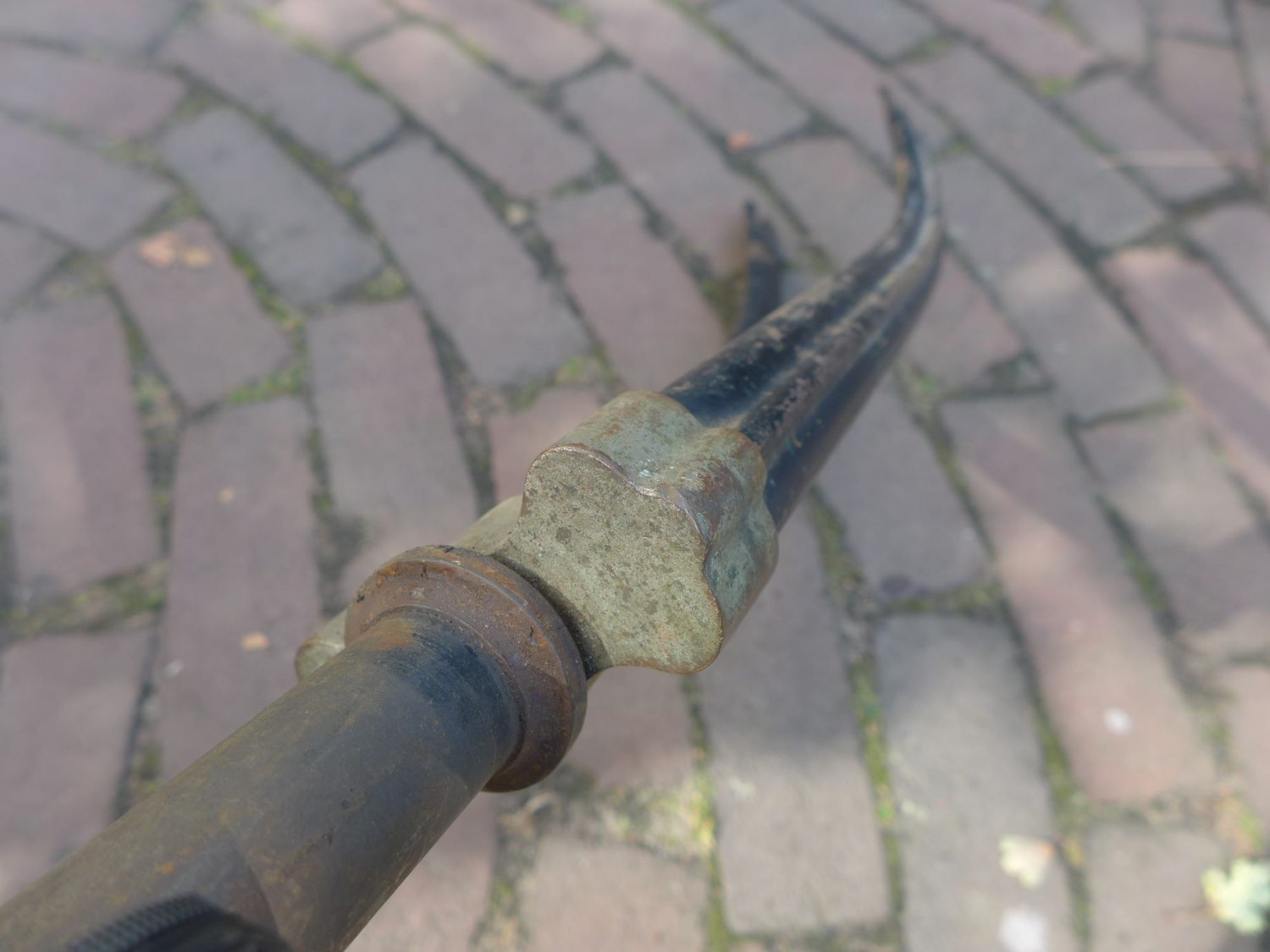

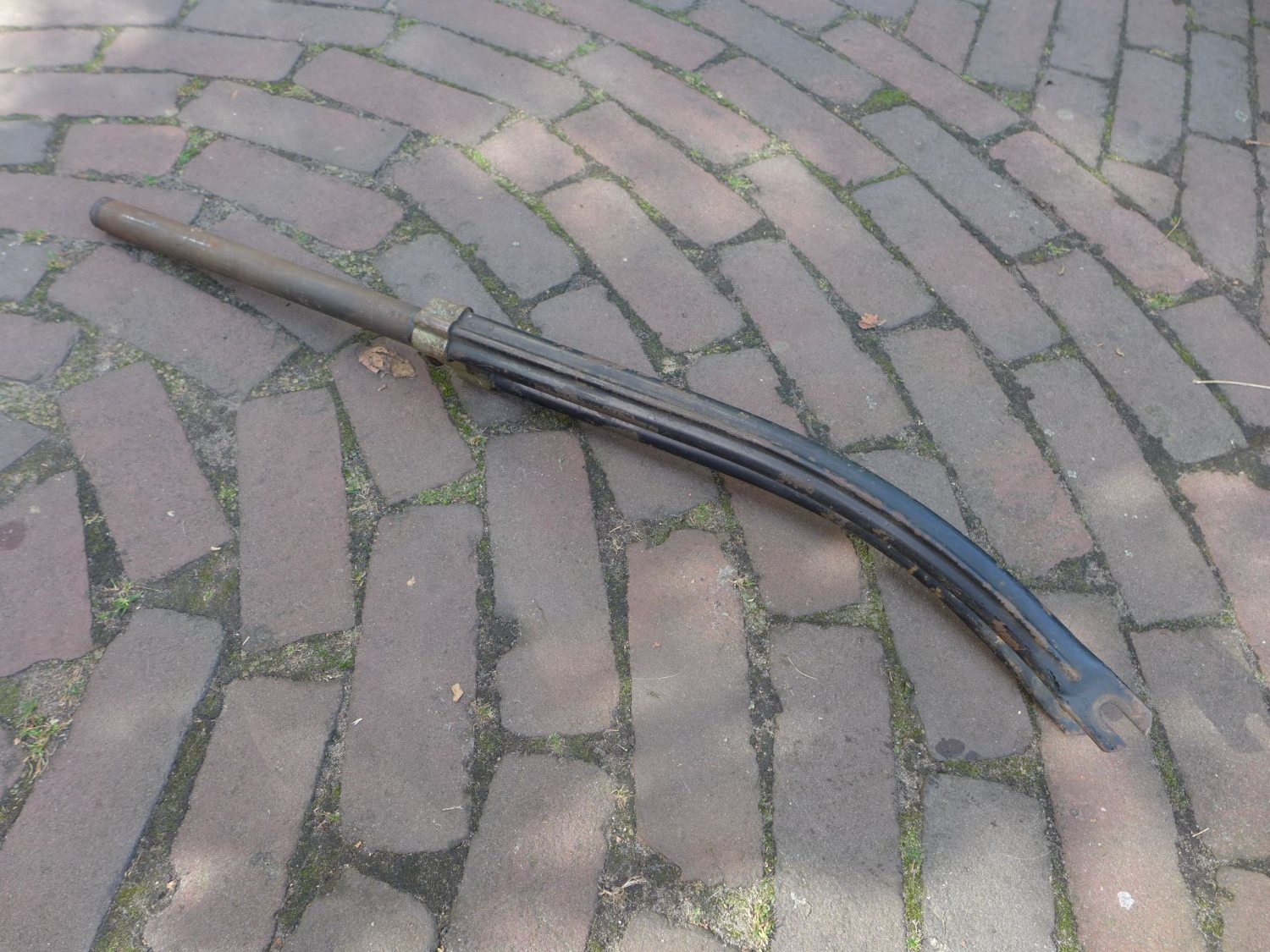

Appie, bij deze twee fotos van de Swift voorvork. De schacht is 32cm lang.
Ik heb het vermoeden dat jou Batavus in de zelfde fabriek is gemaakt als de Swift rijwielen.
Vergelijk maar eens met deze fiets, 1905 klopt overigens totaal niet. zal ergens jaren 20 zijn:
https://onlinebicyclemuseum.co.uk/1905- ... our&tid=53
Er zijn ook Swift fietsen met een tandblad waar ook de letters in ronde cirkels staan. Het zelfde als bij de Batavus. En de naven lijken ook erg op Swift. Er zijn er ook waar SWIFT op de zelfde wijze als Batavus (in de draairichting) op staat.
Swift was in die jaren allang niet meer de grote Coventry Machinist Co. fabriek maar lieten hun spullen ook ergens maken.
