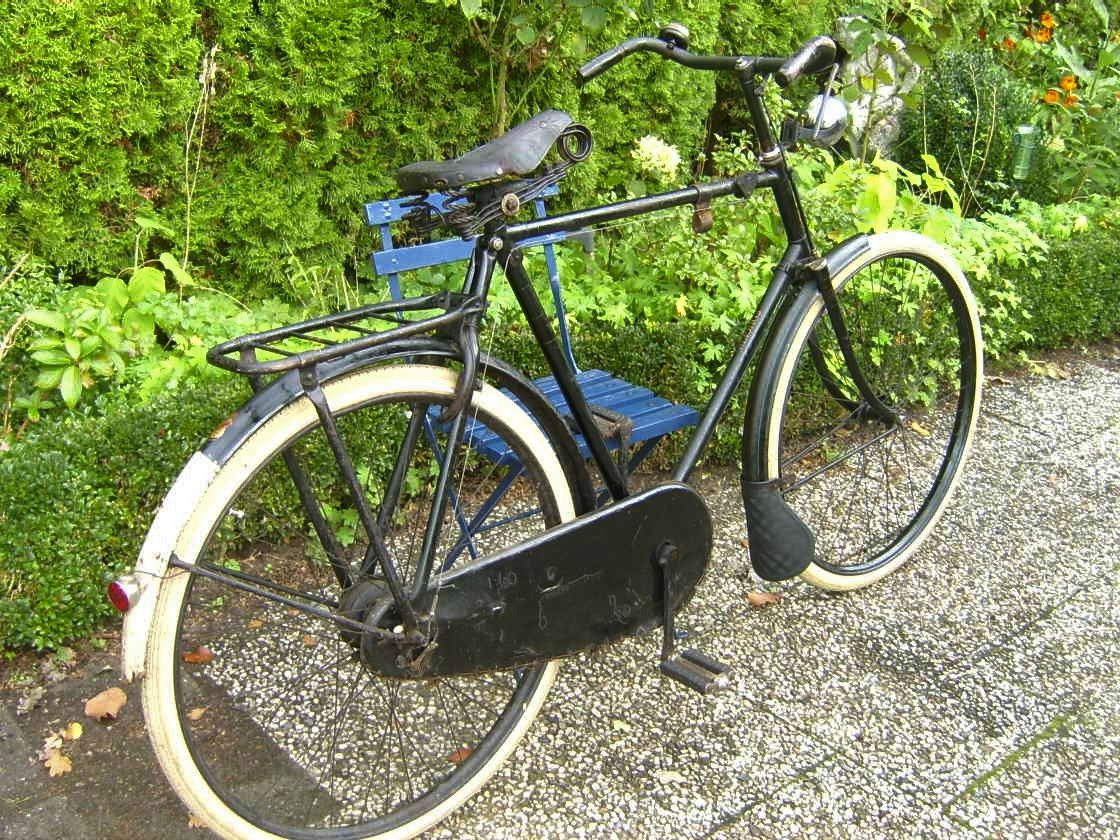

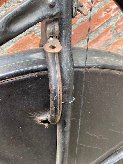

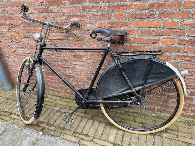

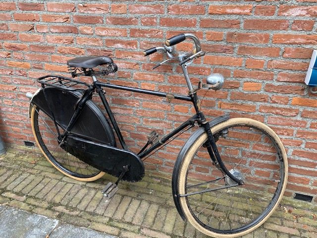

Re: Fongers en archief

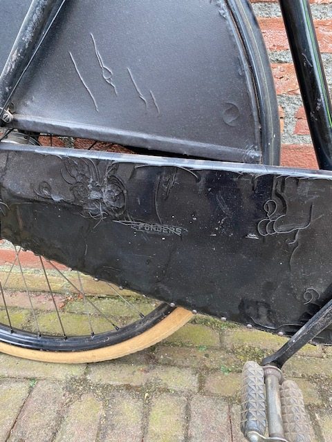

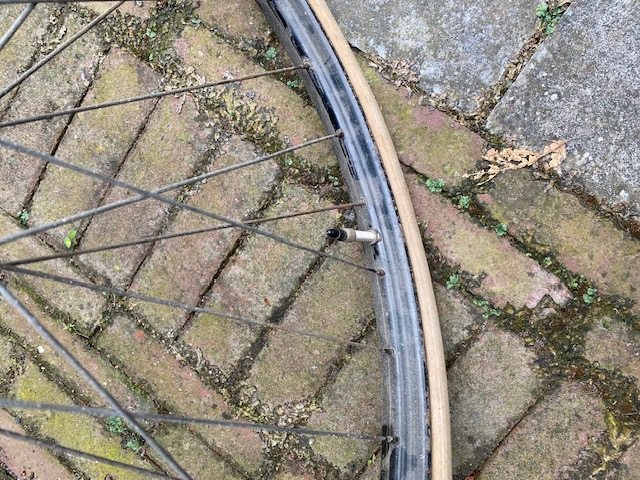

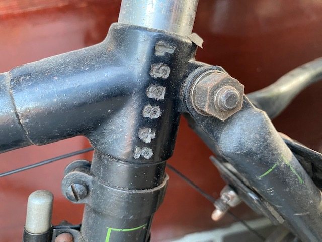

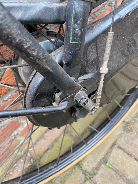

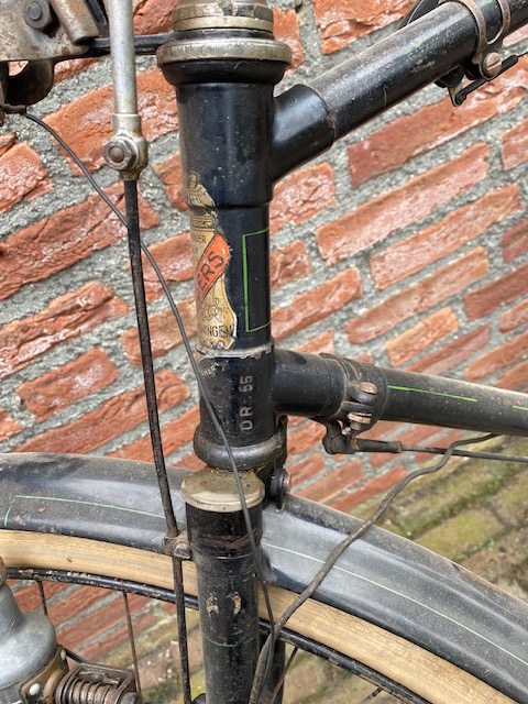

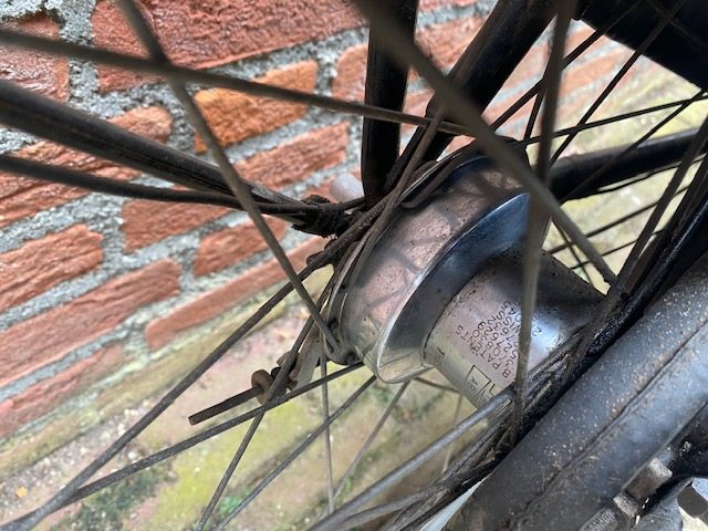

Jos, als je t.z.t. in het archief wilt kijken, prima; ik meende dat ik dat digitaal kon inzien, vandaar mijn forumvraag.
En inderdaad apart type: DR
geef overigens maar commentaar, ik vermoed hier en daar wat gerommeld of
terug geweest naar fabriek?
type spatschermstangen en bevestiging aan borden?
verkeerd spaakpatroon
naven vervangen zijn van 48 (voorwiel) en 49 (achter, wel apart met dat Swiss); terwijl fiets van 1934 is.
het ringslot door een erkend rijwielhersteller geplaatst? Gaten gewoon door jasbeschermer gedrukt.
type jasbeschermer origineel?
enz.
in ieder geval wat werk aan de winkel
Hallo Piet,
Hij lijkt inderdaad een keer teruggeweest naar de fabriek in de jaren 50. Achternaaf is later vervangen. Spatbordstangen lijken wel origineel. Het lage frame geeft hem een wat gedrongen voorkomen. Mooi balhoofd, met transfer dat over de lugs valt. Als geheel in redelijk goede conditie en prima basis voor restauratie.
De meeste seriegarantieboeken in het archief zijn nog niet gedigitaliseerd. Dit dienstrijwiel valt onder de 'ongeregelde modellen'. Ik meld me als ik hem gevonden heb.
groet, Jos
groet, Jos

bizar, zo'n transfer over de lugs heen.....

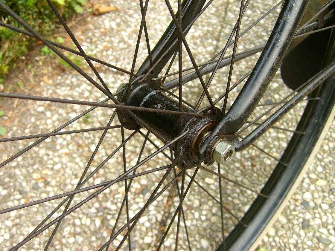

Ik ben blij met mijn uitrusting 9.
Gelukkig heb ik nog K naven uit 1934, ben wel benauwd van wege de kettingkast, achterwiel moet er bij vervanging immers uit.
