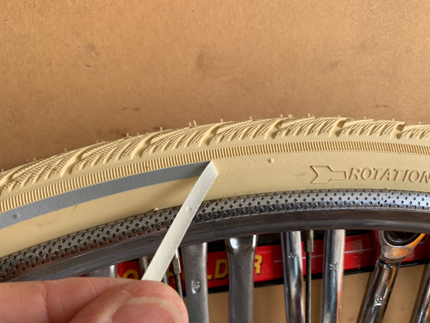

Ik had een tijdje geleden een set Rexway 37-622 banden gekocht voor mijn Batavus Topper en deze heb ik deze week gemonteerd. Natuurlijk staan op een oude fiets banden zonder reflectie beter dan met, dus ik heb de reflectie verwijderd. Dit ging boven verwachting heel gemakkelijk. De reflectiestrepen kwamen er na wat peuteren als plakstrook vanaf. Een aanrader voor wie geen passende banden zonder reflectie kan vinden.

de overblijvende tekst op de band kan je dan met een Dremel ook nog gemakkelijk verwijderen !!

er zijn ook gewoon schwalbe delta cruiser banden verkrijgbaar zonder reflectie.. de tekst die er dan nog opstaat is gemakkelijk met wat echte thinner te verwijderen.

Niet alle banden hebben zo'n 'plakbandje' als zijreflectie, die (met een beetje moeite) te verwijderen is.
Sommige (zoals DutchPerfect) hebben de reflectie 'opgedampt'; dat krijg je er niet af.
