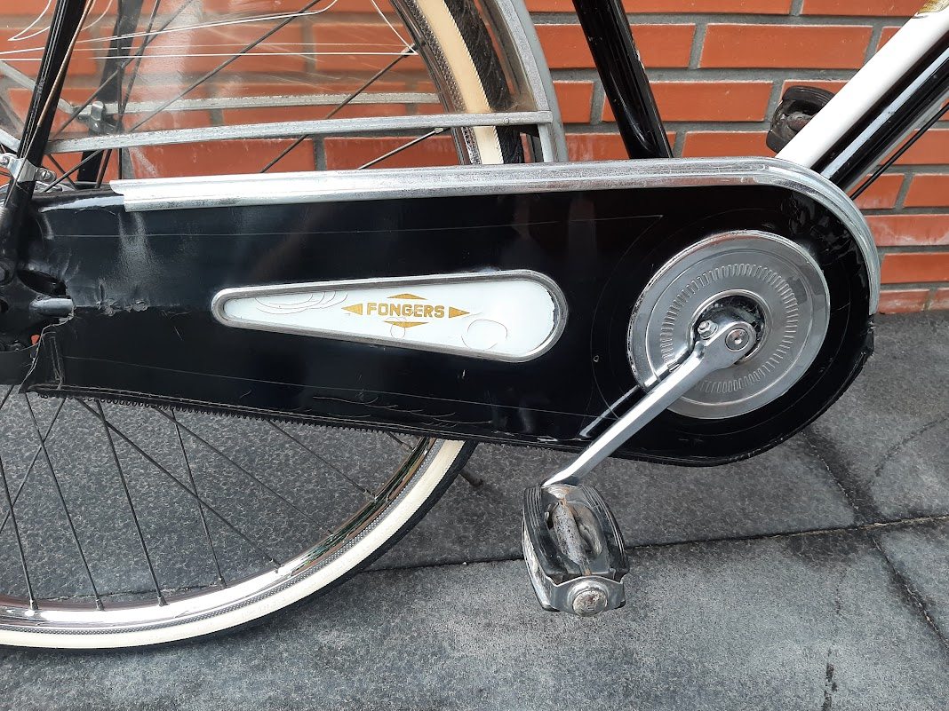

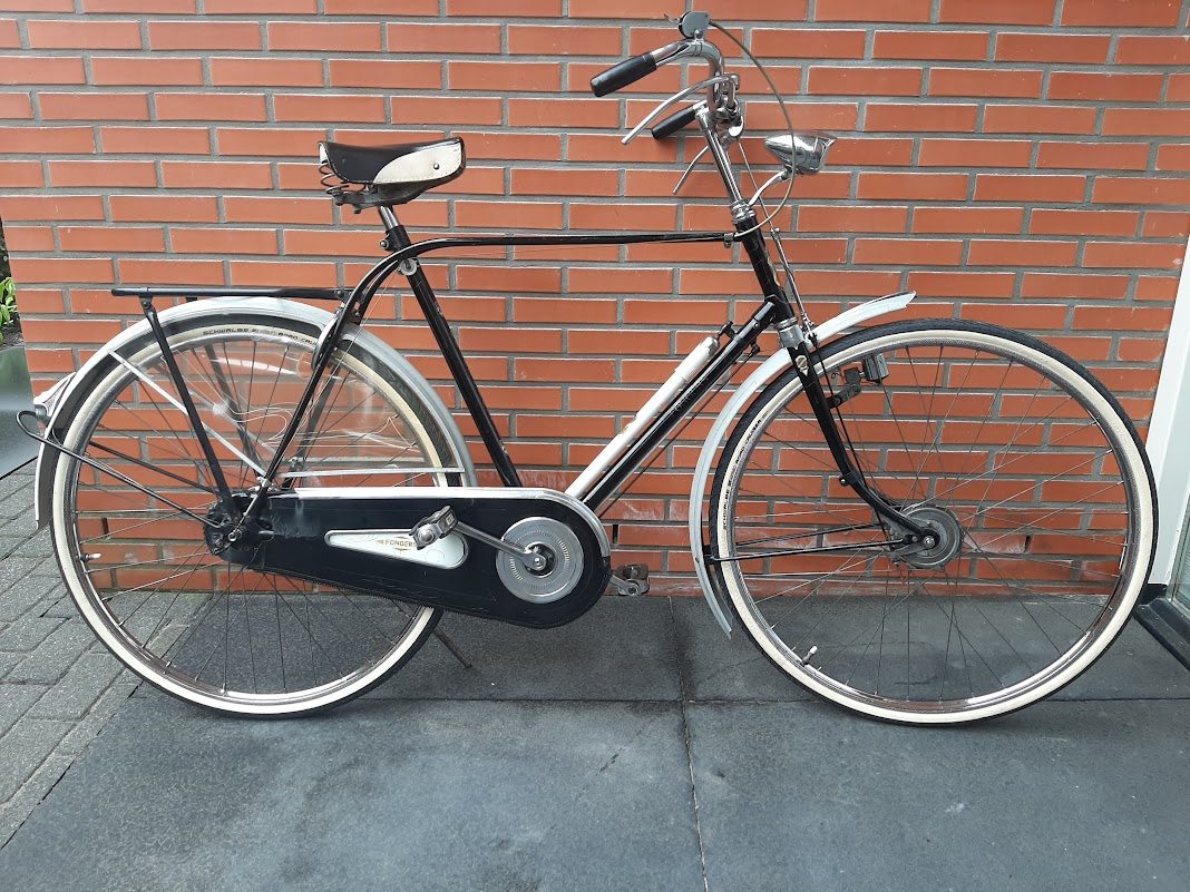

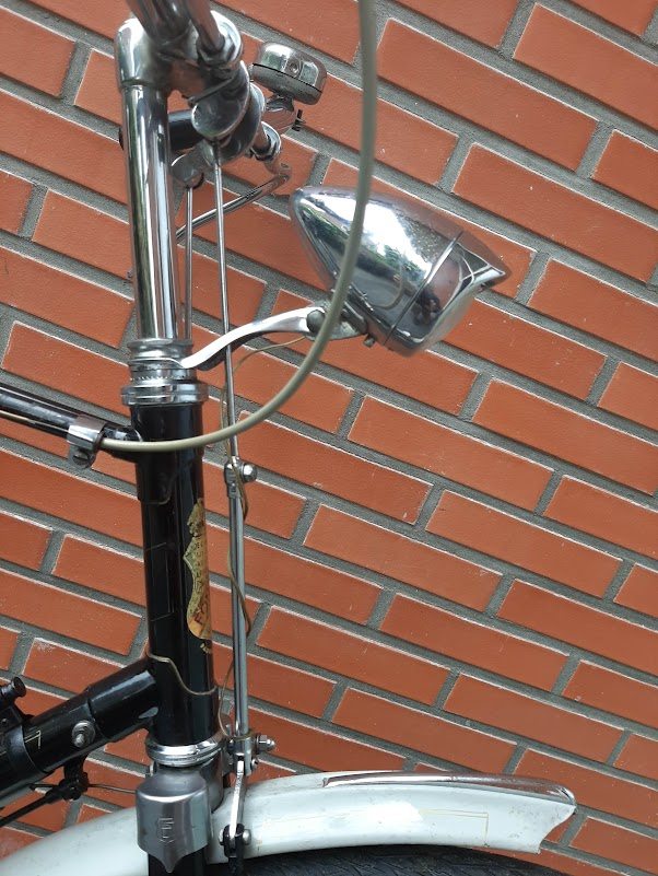

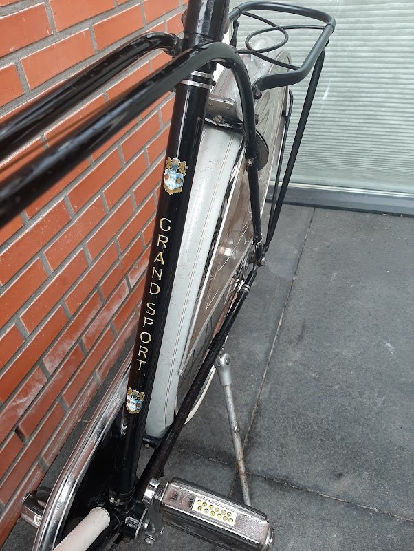

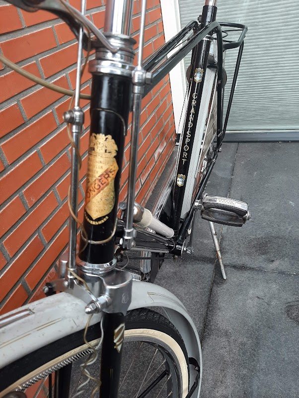

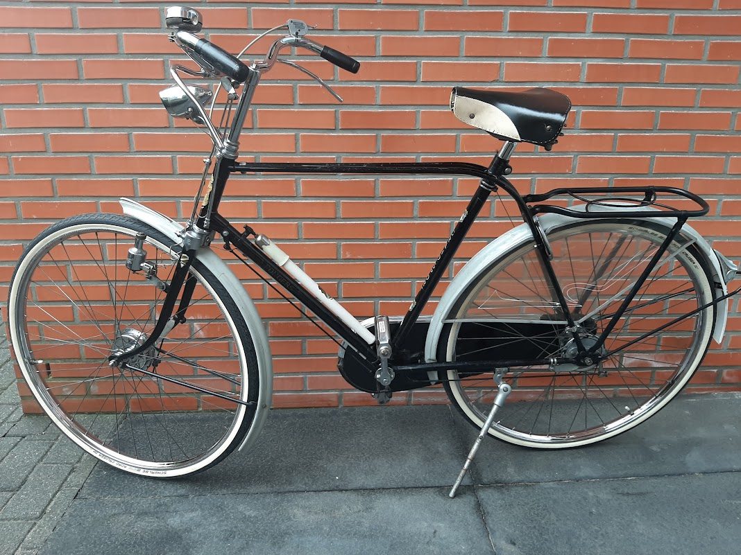

Onlangs stond op Marktplaats een Fongers Grand Sport 1963 in vrijwel originele, maar verwaarloosde conditie. Ik kon hem ophalen bij een oude rijwielhandelaar in Stiens. De fiets was ooit gekocht door een man in het ook in Noord-Friesland gelegen dorp Suameer.
In meerdere opzichten is dit een interessante fiets. Het is van de jongste exemplaren van het herenmodel, dat in 1959 werd geintroduceerd als topmodel van het toen nog zelfstandige Fongers. Bij het herenmodel ontstond echter zo nu en dan breuk in de lugs die de twee smalle bovenbuizen met de zadelbuis verbinden. Fongers haalde de herenuitvoering daarom in 1962 al uit zijn assortiment (in tegenstelling tot het damesmodel, dat tot het eind van PFG in 1970 verkrijgbaar was).
Deze fiets heeft framenummer P13516 en het frame dateert dus uit 1960. Er zitten cranks op met het Phoenix/Fongers logo uit 1962 en een SA AB-naaf uit 1963, dus dat moet het jaar van aflevering zijn geweest. Kennelijk werd dit model op bestelling nog geleverd, want het stond al twee jaar niet meer in de folder.
De fiets gaat in uitrusting 10, met versnellingen en trommelremmen en is in twee kleuren uitgevoerd, met lichtgrijze spatborden. De voorrem is de mooie B6B van Beckson uit Brummen. Dit was in 1961 de duurste verkrijgbare uitrusting, die fl. 279 kostte. Daaraan toegevoegd werd 'pakket A', bestaande uit Nordlicht verlichting, een slot, een sierbeugel en een standaard. De totaalprijs in 1961 van deze fiets kwam daarmee op fl. 309 en was daarmee duurder dan het in 1961 geintroduceerde nieuwe topmodel, de RIH Super Sport. In het jaar van aflevering zal de fiets mogelijk nog iets meer hebben gekost, want in de jaren 60 stegen de prijzen ieder jaar.

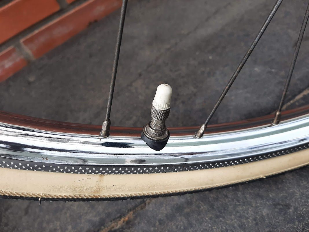

De fiets heeft een framenhoogte van 58 cm en 28 inch sportvelgen (merk ongebekend). Hij werd geleverd met zwart/witte banden en die heb ik er dan ook weer opgezet. Toegevoegde onderdelen heb ik weer vervangen door originele. De bovenste pompklem was afgebroken, waarvoor enige improvisatie nodig was. De lak was nog in heel behoorlijke staat, alleen bij de spatborden moest het nodige gebeuren.
Al met al naar mijn smaak een fraaie jaren 60 compositie, mede door de tweekleurige kettingkast met verchroomde middenplaat.
groet, Jos

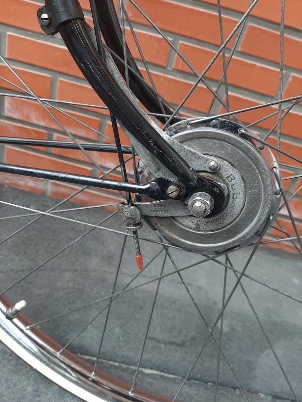

ventiel voorwiel.jpg (109.89 KiB) 2753 keer bekeken

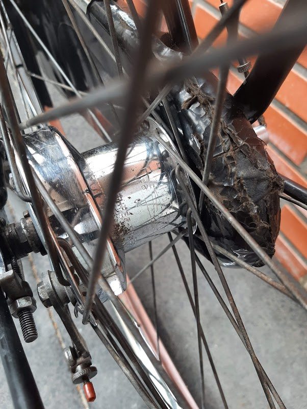

doorkijkje frame.jpg (115.44 KiB) 2753 keer bekeken

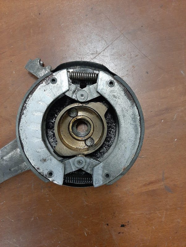

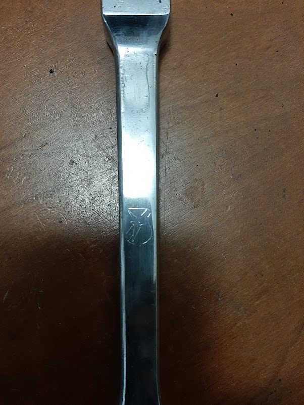

binnenwerk B6B trommelrem.jpg (108.21 KiB) 2753 keer bekeken

Hele mooie fiets geworden. En waar je even de tijd voor moet nemen om de vele details te bekijken.
Mooie aanwinst
