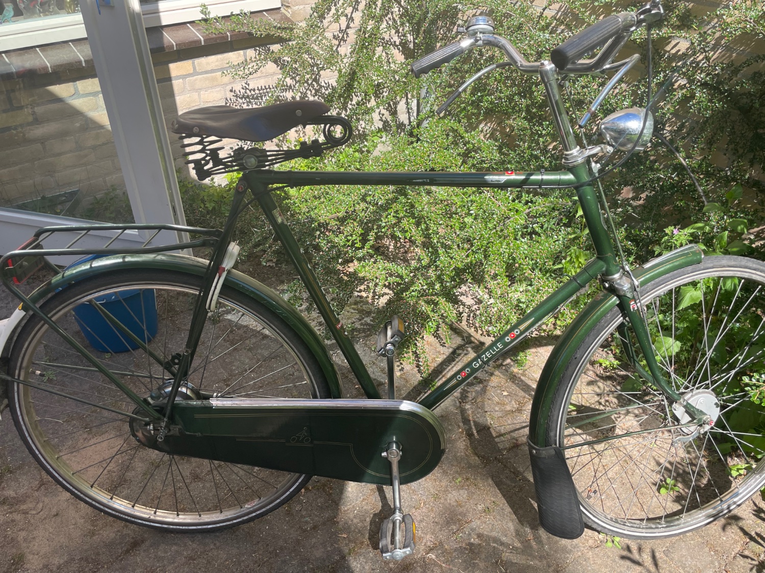

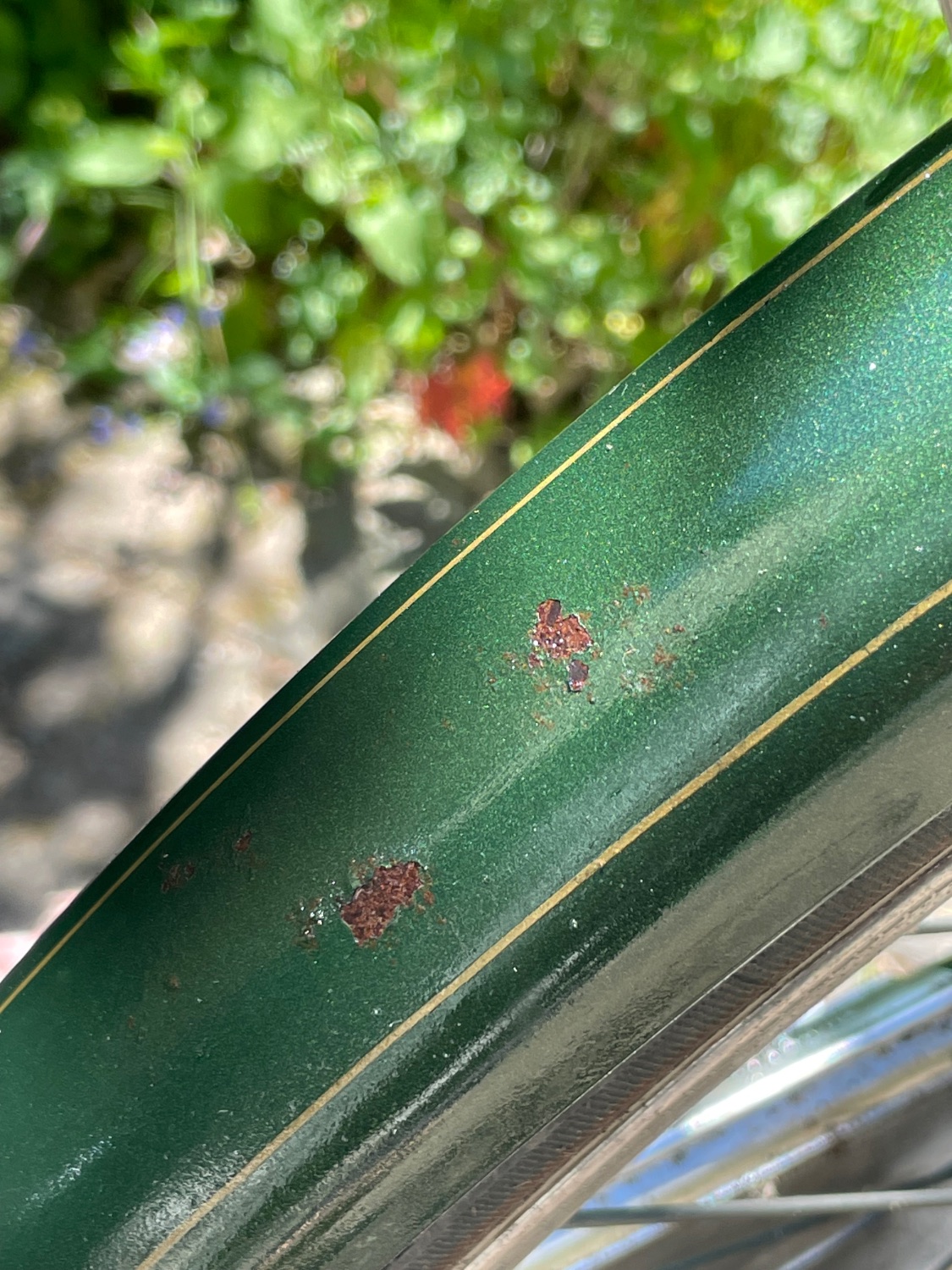

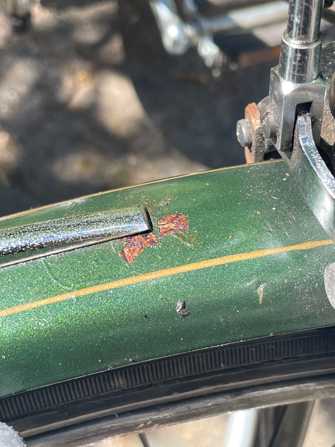

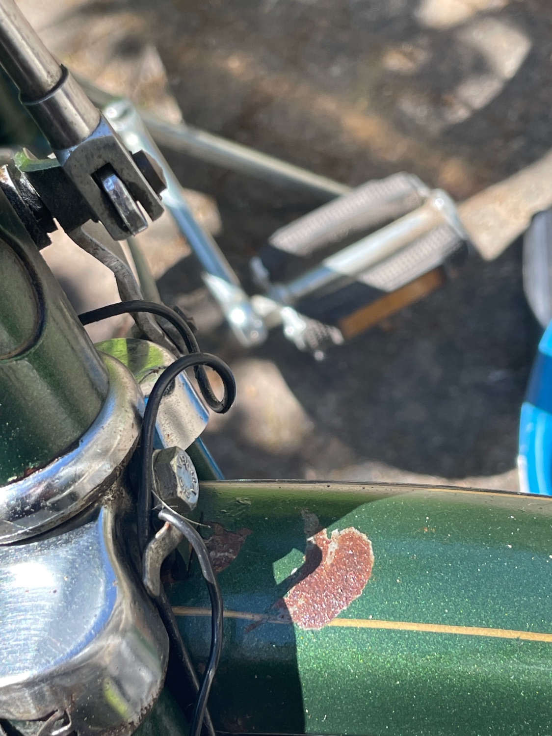

Hallo allemaal,
Sinds kort heb ik een Gazelle impala die ik graag wat zou opknappen. Het is geen zeldzame fiets (geloof ik), maar wel een mooie en hij fietst bovendien heerlijk.
Nu zitten er in het chroom, op de spatborden en het frame wat roestplekken en vroeg ik me af of ik daar wat aan te doen is.
Alle tips zijn welkom!
Hoe te werk te gaan?
Waar zou ik evt de groene lak (fotos) kunnen vinden (enig idee welke kleur dit is)?
Voor het chroom dacht ik dat met aluminium folie (na opschuren) en dan blanke lak zou kunnen of anders hammerite hoogglans lak? Sta zeker open voor andere suggesties.
Dank en groet,

Re: lak herstellen Gazelle Impala
Chroom:
Inderdaad een prop aluminium in een emmer water gooien en daarmee het schrome poetsen. Je kunt 2 komponenten danwel autolak kwaliteit op internet kopen.
Groen metallic:
Bij een autospuiterij hebben ze een meetapparaat. Ze scannen de (gepoetste schone) lak en dan kunnen ze een potje (of soms zelfs een spuitbus) verf maken.
Groen metallic:
Dank!
Een autospuiter, daar was ik niet op gekomen..
Enige goede adresjes in de buurt van Arnhem of Eindhoven?
En dit, zou dit ook de zelfde kleur zijn?
https://www.fietsleven.nl/spuitlak-gaze ... -850567400
Zou denken dat gazelle een paar standaard kleuren heeft toch?
Waarom overspuiten? gewoon reinigen en poetsen en evt conserveren (in de blanke lak zetten) het oude patina behouden (als men een "perfect" ogende fiets wil moet men een nieuwe nemen).
- Berichten: 1984
ik sluit niks uit, maar meestal hebben ze meer oppervlak nodig voor een match dan je op een fiets vindt. En metallic matchen is hopeloos, lokale reparaties blijf je zien. Behalve de kleur zit je ook met de metallic reflectie, dus voor een onzichtbare reparatie moet je dat breed uitwaaierenJorisoudefiets schreef: ↑13 mei 2025, 16.42
Groen metallic:
- Jorisoudefiets
- Berichten: 232
inderdaad, alles wat aan het roesten is reinigen en daar een laagje blanke lak op doen is een van de veel toegepaste manieren, de bijtip versie manier 2, en geheel overspuiten manier 3.Johan Vlaardingen schreef: ↑13 mei 2025, 18.36 Waarom overspuiten? gewoon reinigen en poetsen en evt conserveren (in de blanke lak zetten) het oude patina behouden (als men een "perfect" ogende fiets wil moet men een nieuwe nemen).

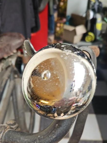

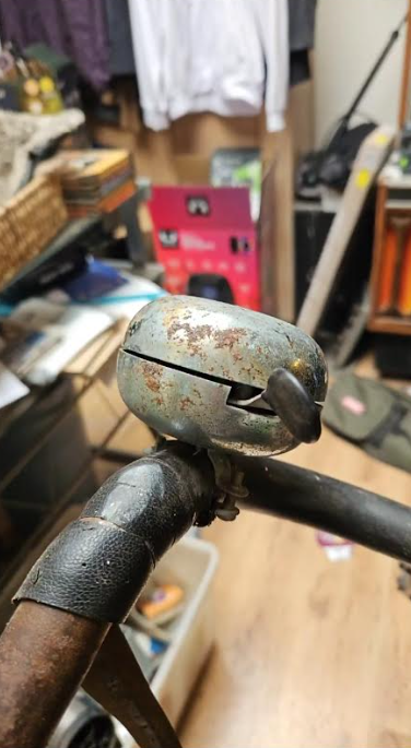

Inderdaad zoals al eerder gemeld, chroom kun je poetsen met een Brillo sponsje, dit werkt het best voor niet te zeer aangetaste chroomdelen. Voor erg aangetast chroom pak je gewoon een prop aluminium folie. Overigens maak ik die niet nat met water zoals eerder geschreven.
Hieronder een voorbeeld van een bel die ik met (droog) aluminiumfolie bewerkt heb.
Before
After
