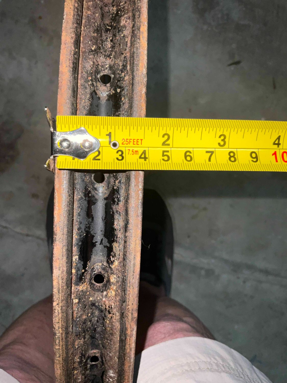

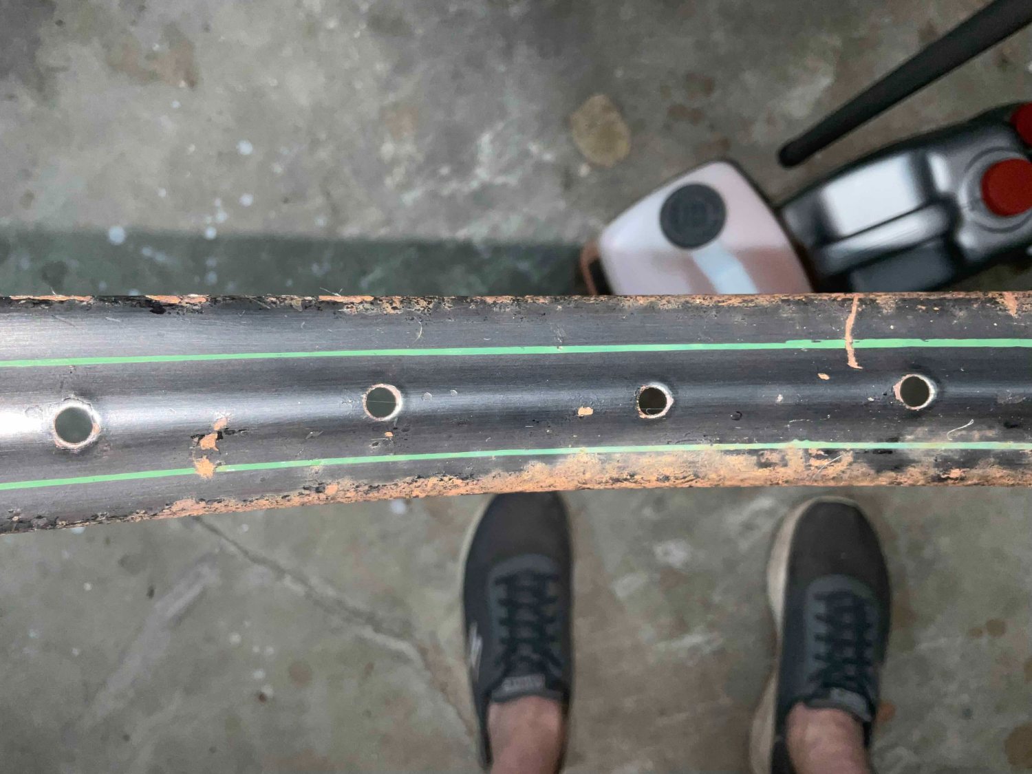

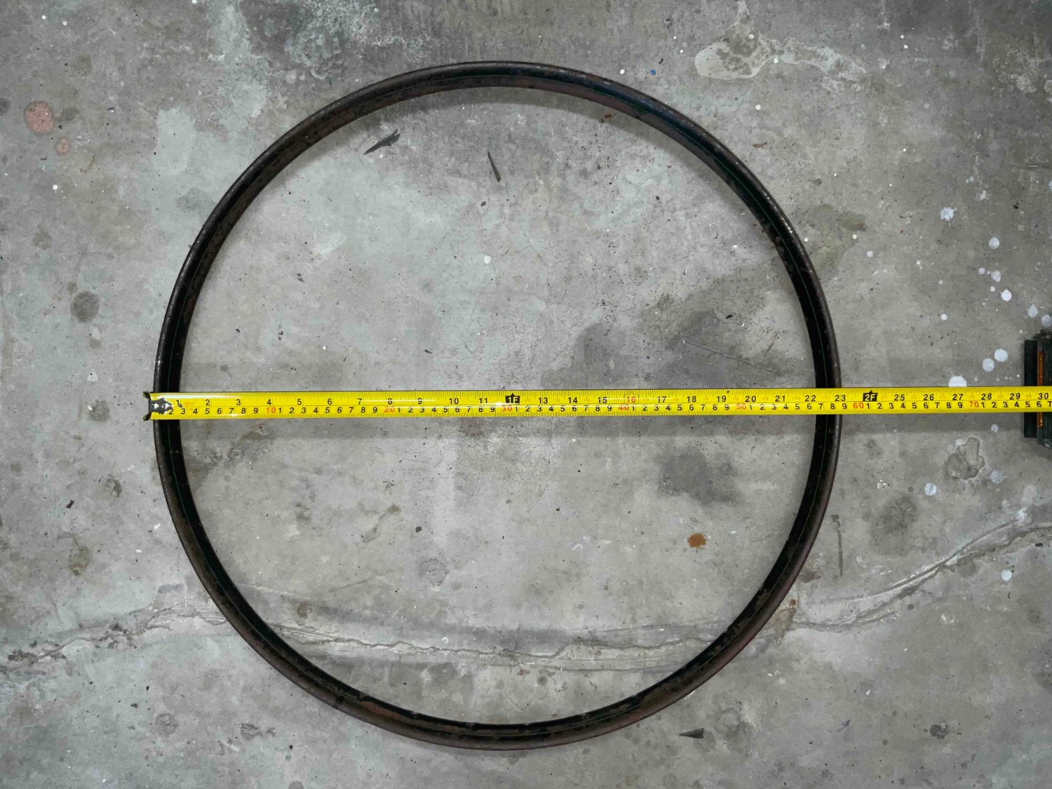

Hallo! Ik ben een Fongers tandem uit 1937 aan het restaureren en ik heb een vervangend achterwiel nodig. Ik heb foto's bijgevoegd van het voorwiel, dat origineel is. Het meet 588 mm x 38 mm en heeft een band van 26 x 1 3/4. Het is zwart met groene biezen. Als iemand er een kan vinden, koop ik het graag en betaal ik voor de verzending. Bedankt!!
Op zoek naar 1937 DD58 wiel

This rim size is not common, and Fongers did not sold that many tandems. thus finding this rim will not be easy. your best chances will probably be to find a generic rim in this exact size and paint it to correctly match your bike.
