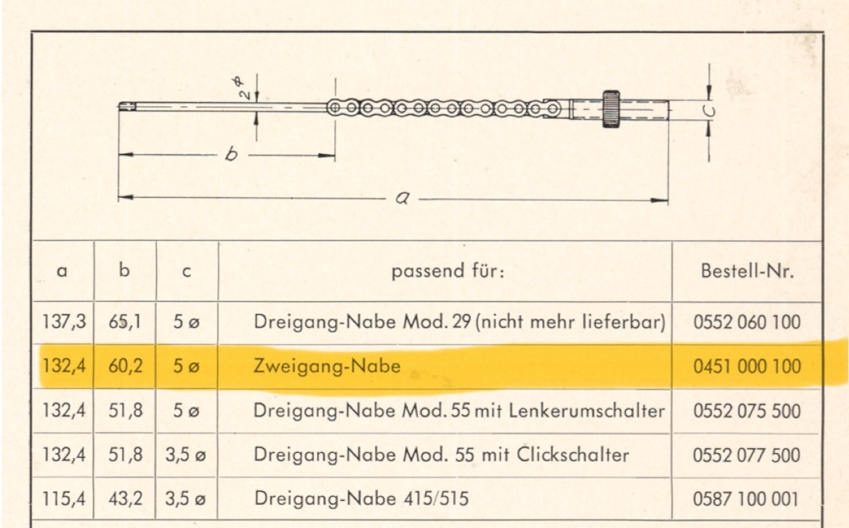

Ja dat is altijd zo bij Torpedo naven. En als de controlestift lengte niet (meer) te vinden is wat je nodig hebt, kan je het maken met een stukje spaak 14G, de schroefdraad is vrijwel hetzelfde.een dunnere aansluiting als bij een S.A. Naaf

Re: Torpedo zweigang naaf
- IMG_1205.jpeg (193.63 KiB) 2338 keer bekeken
