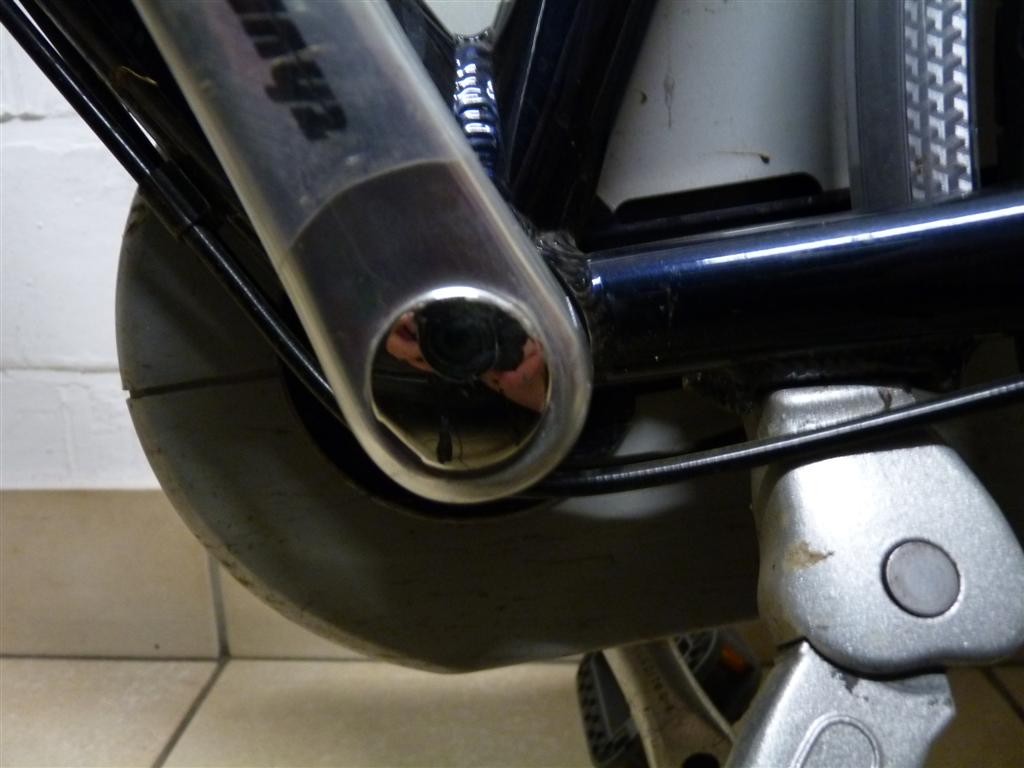

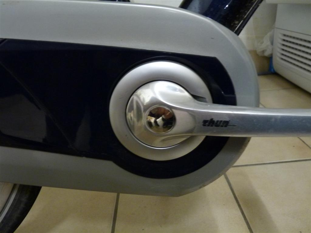

Re: Trommelremmen
Denk dat het zonder een spie is?Het zou toch wel een crank kunnen zijn, het gaat om een crank met een spie?
Dit is wel voor de eerste keer dat ik dit moet doen?
Eerst kettingkast verwijderen.
Dan het kunstof afdekplaatje verwijderen
De bout met een pijpsleutel verwijderen (hoeveel mm zou dit zijn?
Daarna de cranksleutel erop schroeven en met een steeksleutel vastzetten.
Ben ik verplicht een cranksleutel te kopen?
Vroeger was het de spie of kal zoals men het hier noemde eruit kloppen en je had de trapas in je hand.
Nu ben je verplicht verschillende soorten gereedschappen te kopen.
- trapas.JPG (58.8 KiB) 13671 keer bekeken
- trapas1.JPG (73.9 KiB) 13671 keer bekeken
Laatst gewijzigd door Pinokkio op 28 jul 2013, 23.18, 2 keer totaal gewijzigd.
