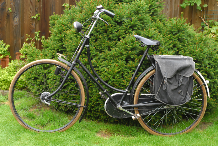

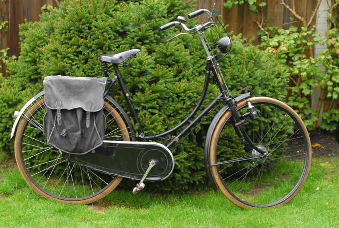

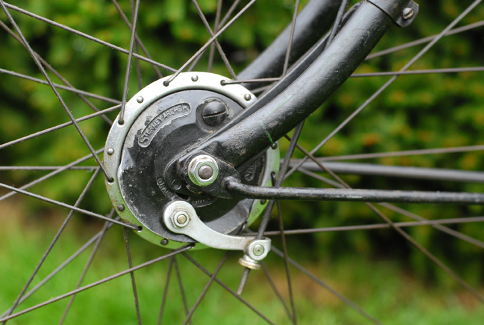

Ik heb ooit een oude Fongers gehad met trommelremmen die echt goed werkten maar dat is zo'n beetje de enige fiets met trommelremmen die goede remmen had.
Ik ben er ook wel eens mee bezig geweest maar heb nooit begrepen waarom de ene het wel en de andere het niet goed doet.
Ik wist wel dat ik er vanaf moet blijven als ze het goed doen omdat ik bang ben dat ik het goede remmen verpest.
Met terugtrapremmen van Torpedo is het overigens niet anders. Die remmen om onverklaarbare redenen ook beter of slechter en daar is ook geen reden voor te verzinnen.
Mysterieuze zaken waar misschien eens een onderzoekje naar gestart moet worden?
Groetjes van mij,
Charles Waagenaar
