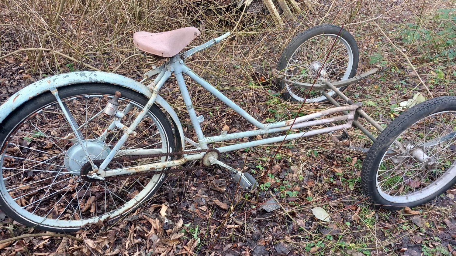

Hallo, gisteren deze bakfiets gered van de schroothoop. Ik heb de bak ook, het was een ijsjesbakfiets (kremkar hier in België), maar de bak is een jaren 80 of latere fantasie in multiplex die vrijwel helemaal rot is.

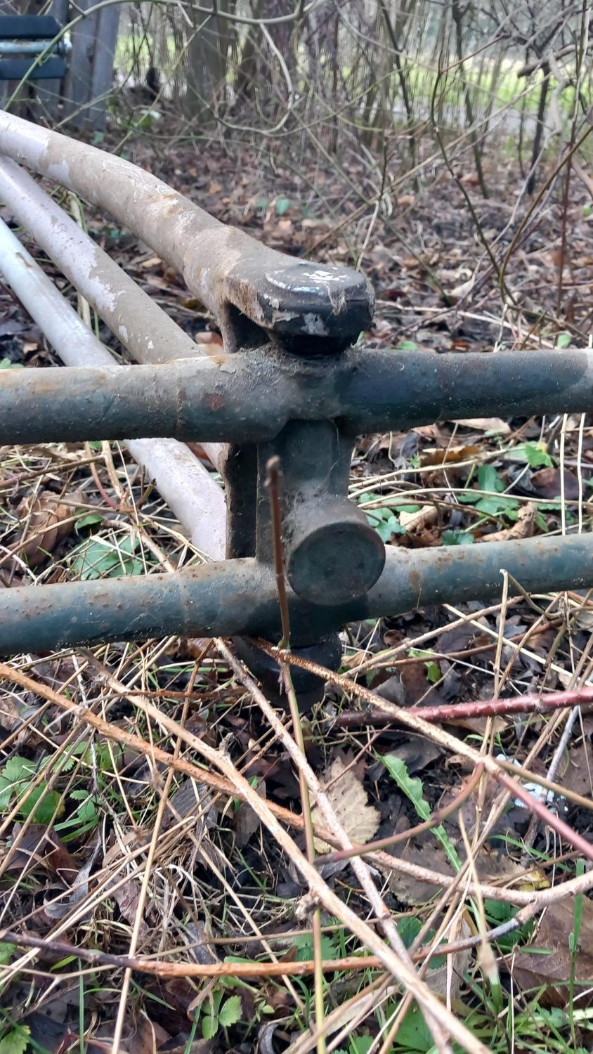

Ook aan het frame is duidelijk gepruts. Pedalen zijn van de één of andere bromfiets en wat mij intrigeert is de bovenste framebuis die gebogen is en (slordig) aan de middelste is vastgelast (nog niet gecheckt, maar denk eerder gebraseerd). Mocht die verbuiging evenwel van later dateren, dan lijkt het me dat er elders ook knikken of bochten zouden moeten zitten, wat niet het geval is. Het lijkt ook niet echt op een herstelling. De vooras is gelagerd op twee stompe pinnen waarvan de bovenste vast zit aan het frame en de onderste regelbaar is. Het "lager) wordt gesmeerd middels een vooraan geplaatst vetpotje.
De voorwielen zijn 24 duim, het achterwiel 26. De oorspronkelijke lak onder de geborstelde bleekblauwe verf is een soort licht olijfgroen.
Ondanks de op het eerste zicht deplorabele staat zijn alle lagers spelingvrij en op het eerste zicht in goede staat. Blijkbaar erg weinig gebold.
Iemand enig idee omtrent oorsprong? leeftijd bij benadering? Ik zou hem graag terug opbouwen, eventueel terug als "kremkar".

Dat wordt moeilijk als er nergens een plaatje of zo opzit natuurlijk.
Welk merk hebben de naven en die achterrem? Kan een hint geven naar land van herkomst misschien.
