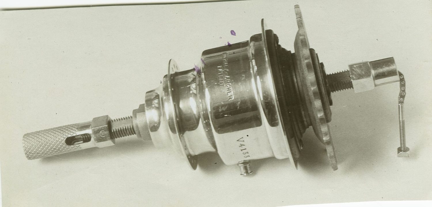

Ik vond nog afbeeldingen in de Groninger beeldbank van deze naaf. Zowel de eerste met glooiend overlopende rand van groot naar kleine diameter en oliepotje op het grote deel en de latere verbeterde versie met bekender opschrift , extra kuiltje in de overgang en geen oliepotje meer.
Je vraagt je af waarom het potje verdwenen is. Ik kan er niets bij bedenken. De latere heeft wel een olie vul opening met lipje links langs de rand
Let op de grovere schroefdraad op de as. Dat veranderde bij S.A. vanaf de XF naaf (1914)

Over dat oliepotje. Een fietsenmaker vertelde dat die oliepotjes/nippeltjes waren verdwenen omdat geen fietser dat nog gebruikte. Toen ik ooit olie in mijn S.A. naaf met trommelrem (waar nog wel een nippel op zat, 1976), heb gespoten zat het even later in de trommelrem en vervolgens ook in de remvoeringen. Werd ik ook niet blij van.
DCR gaat nooit verloren....
Re: Centaur featherweight
trek het je niet aan Wim
Ik heb dat in de werkplaats misschien wel 100 keer mee gemaakt.
het antwoord van de klant was steevast dat olie potje zit er toch niet voor niets.
ik dacht het versnellingsbakje moet toch olie ,er zat niets meer in .
dan moeten jullie dat er bij vertellen!

Nog over het oliepotje. het is inderdaad wel een tendens geweest om ze achterwegen te laten omdat ook vet gevulde naven en trapassen wel gesmeerd blijven.
Maar dan hebben we het over een ontwikkeling over de lengte van de vorige eeuw.
Bij deze twee variaties op de V-naaf gaat het om een verschil tussen begin 1908 en eind 1908.
Daar moet een andere reden voor zijn. Het olie vullen kon bij het tweede model overigens wel via een nieuwe opening op het hellende vlak net buiten de spaken.
Alle S.A. naven nadien hadden wel weer een oliepotje. tot het plastic dopje kwam ergens in de 60er jaren.
Olie kunnen bijvullen blijft voor een S.A. naaf wel wenselijk.
