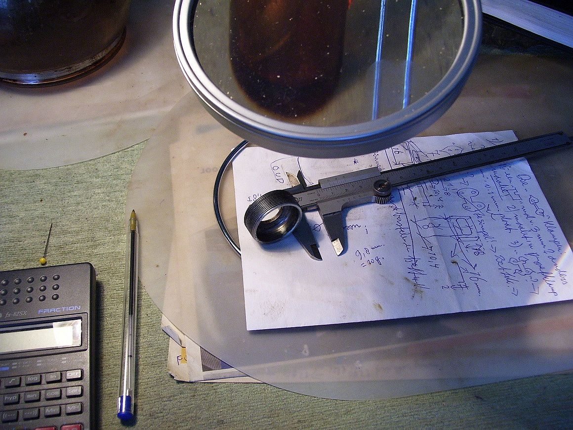

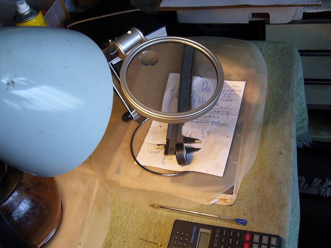

Goed. Ik heb een tafeloupe en -lamp klaar gezet, goeie schuifmaat, zo`n cupje van de Raleigh en BSA, en een kopspeldje. (Om die gangen te tellen...) Dat cupje een beetje zwart gemaakt, en afgedrukt op stuk papier. Schuifmaat er bij, 1 Gang: 0,977 m.m. 10 gangen: dus 9,77 m.m. (ook volgens de digitale, die meet op 1/100e precies) 25,4 : 0,977 = 25,99, dus 26 gangen per inch. Met passen en meten wordt de meeste tijd versleten. En Mellez: Kan je in Engeland aan die cups komen? Tweedehands mag ook.

Om schroefdraad te meten is er handig gereedschap te koop, maar op jouw manier gaat het natuurlijk ook.

Wat een werk! Als je geen draad caliber hebt (foei! ;) ) kun je de draad vergelijken met een bekende bout door ze op elkaar te leggen. Moet je alleen nog 26tpi vinden, maar dat is niet zo moeilijk als je de rijwielschroefdraad normen er op naslaat: Engelse en Italiaanse naafassen zijn 26 tpi. Gek genoeg ook 1.125" balhoofdbuizen (met draad) (, 1" is gewoon 24 tpi) , maar dat kom je niet zo veel tegen
