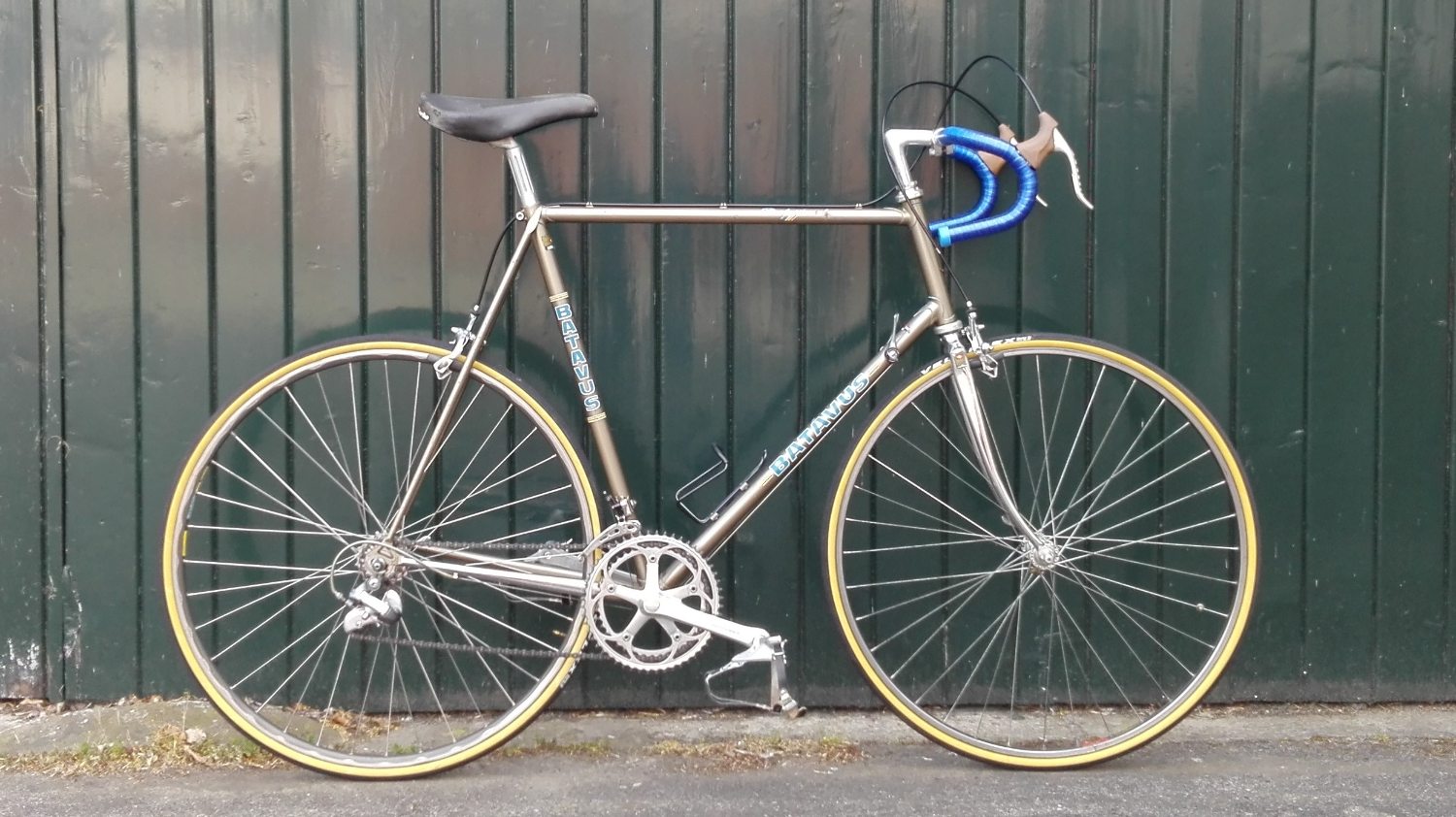

ChM1975 schreef: 31 jul 2025, 20.52 Inmiddels is het 2025 en de banden die je op het plaatje ziet, Vittoria Corsa G2/622x23C, zijn kennelijk uit productie.
Wat is vergelijkbaar goed? De Vittoria's rijden een stuk comfortabeler dan het oude spul dat er vroeger op zat en lopen ook nog eens lichter.
Dit seizoen halen ze nog wel , maar daarna wil ik ze wel vervangen. Wat nu?

Eigenlijk stelde ik de vraag verkeerd.
Het was een mega sprong vooruit -van mijn oude Panaracers (ook 23 mm, maar vielen aanzienlijk smaller dan de 23 mm Vittoria's. Heb ze niet meer, het enige dat ik me goed herinner was het blauwe lijntje op de zijkant) die er al 20+ jaar nieuw op zaten toen ik er in maart 2020 weer op ging fietsen- naar de Vittoria's Corsa G2 (in 2022).
Zelfde klimmetje over het vaartviaduct hier: Kwam (bij gelijke wind omstandigheden) met ruim 25 in het uur boven in plaats van een dikke 21 op de Panaracers, de week er voor.
Ze liepen gewoon merkbaar lichter, dat merkte ik ook aan de gemiddelden die ik draaide over langere afstanden. Zal ongetwijfeld ook komen door de bollere vorm en de soepelheid, maar zeker ben ik daar niet van.
De laatste 2-3 jaar heb ik behoorlijk moeten inleveren qua fysiek vermogen, dus het zou wel leuk zijn als ik niet terug moet naar zwaarder lopende banden. Vandaar mijn nieuwsgierigheid. Ik zal de hierboven genoemde site eens raadplegen of er een vergelijking met de nu leverbare Panaracers in staat
De enige vage plaatjes die ik nog heb van de oude Pana's:
