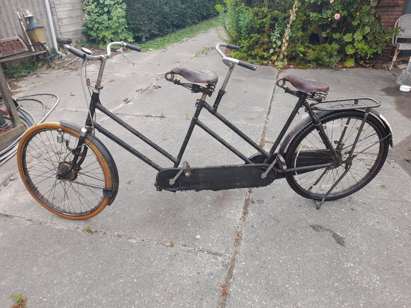

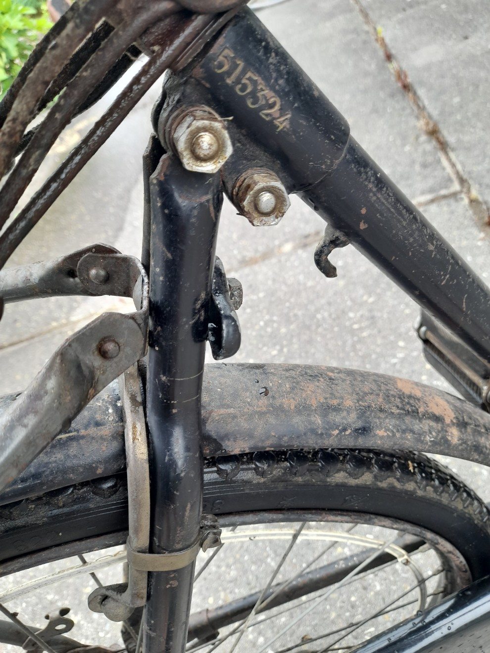

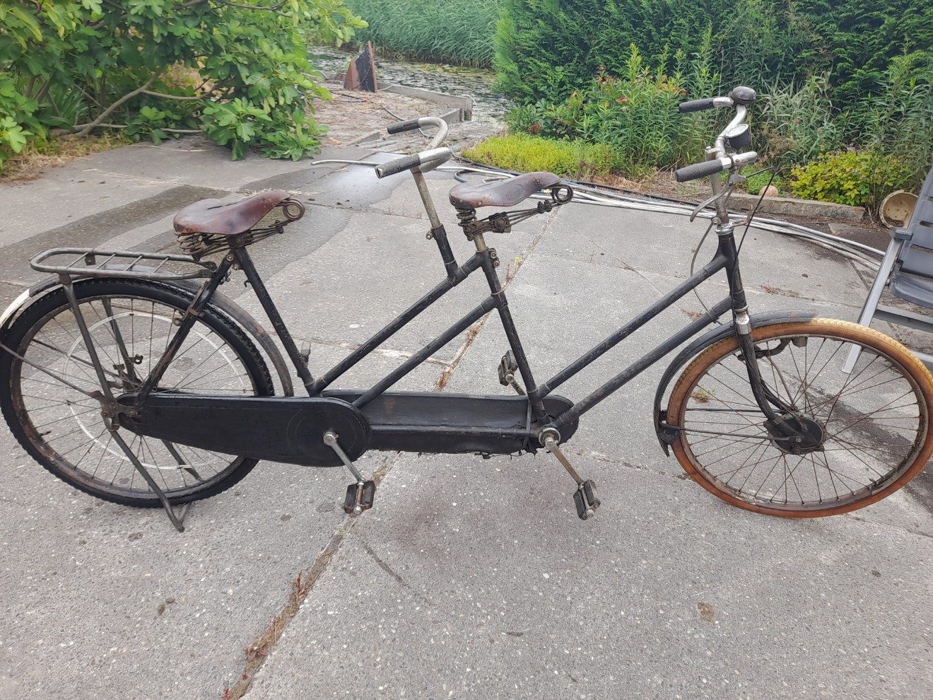

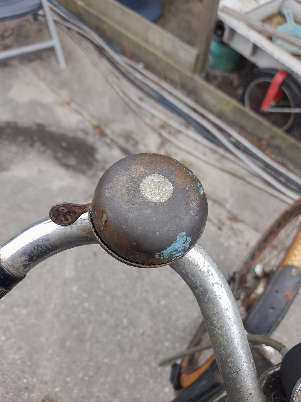

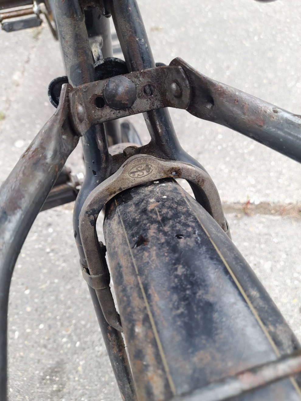

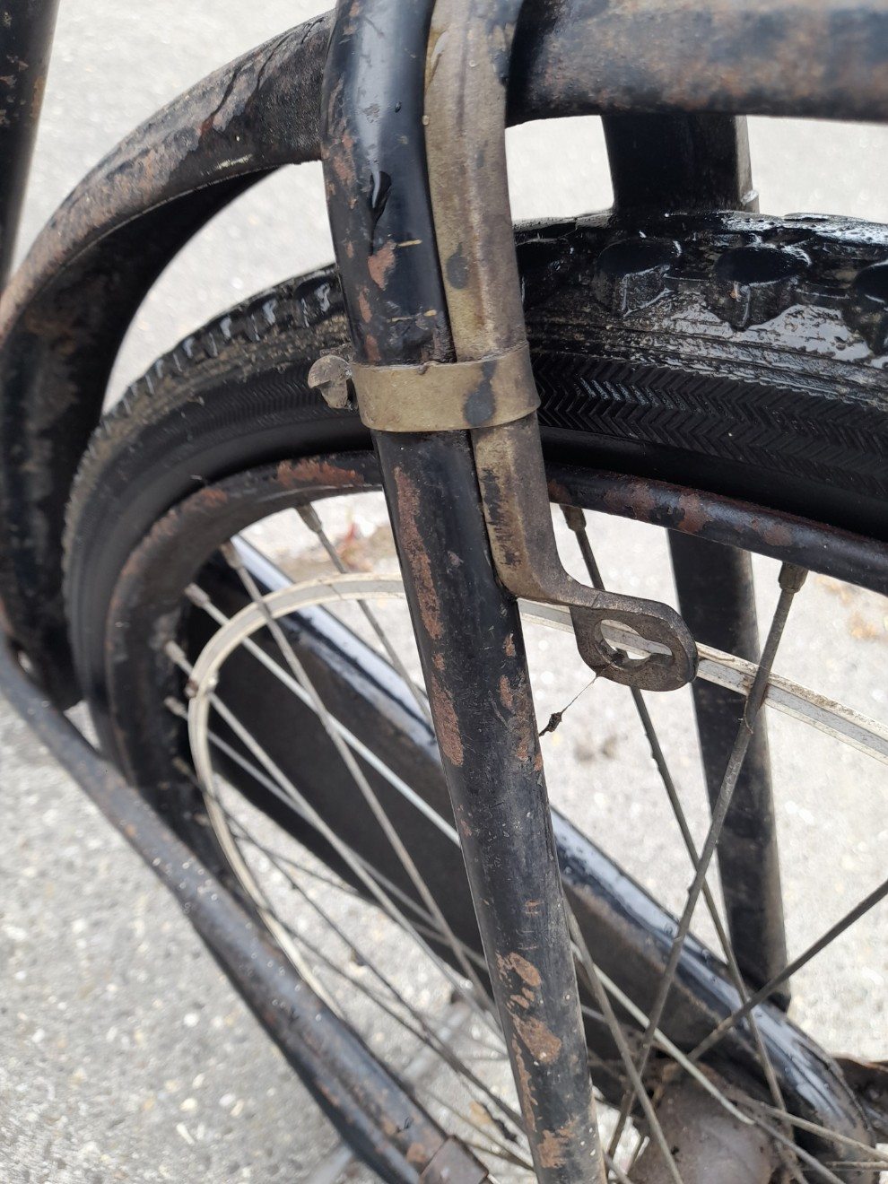

Ik heb hem vandaag pas op kunnen halen. Het 1e zadel lijkt me niet origineel, maar is wel erg mooi . Dit slot is mij onbekend, is helaas niet compleet. Het lijkt op een penslot ? Leuke Simplex bel ook ! Als toetje kreeg ik er nog wat documentatie bij !!

Mooie tandem.
Loodzwaar maar toen een poosje populair geweest. Heb er een keer eentje weer helemaal origineel gemaakt. Dat was leuk maar toen ie klaar was deed ik er niets mee dus verkocht.
Maar werden ze niet altijd met twee trommelremmen geleverd?
En 40 spaaks wielen? Ik denk dat deze het originele voorwiel heeft maar een vervangend achterwiel met (denk ik) 36 spaken en een remnaaf.

Ik denk dat je gelijk heb Jan ! Er horen eigenlijk ook Terry zadels op !

Kun je zien zonder te tellen. In een wiel staan de spaken in groepjes van 4 met daar tussen een brede sleuf (zoals bij het ventiel). Bij het voorwiel zie je recht tegen over iedere brede sleuf weer een brede sleuf, dus de halve omtrek daar tussen is gevuld met complete groepjes van 4, in dit geval 5 (=40), maar 20 of 28 of 48 spaken had ook gekund.
Bij het achterwiel staan recht tegen over een brede sleuf kruisende spaken, dus hebben we daar een half groepje van 4 , in dit geval dus 4 groepjes van 4 plus 2

Het slot heeft inderdaad een pen nodig . Je hangt de pen aan het stuur als je `m niet gebruikt.
Daar zit een beugeltje voor onder de expanderbout en wat lager nog een.

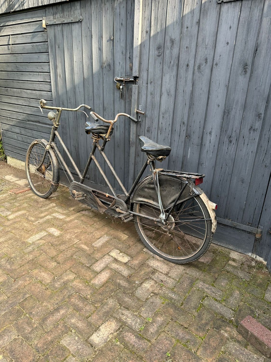

Deze staat in Dieren. Daar wil ik alleen wat onderdelen (koplamp, pedalen) van afhalen. Daarna wordt deze verschrot.
Op velgen zit nodige roest, maar achterwiel mag je komen ophalen.

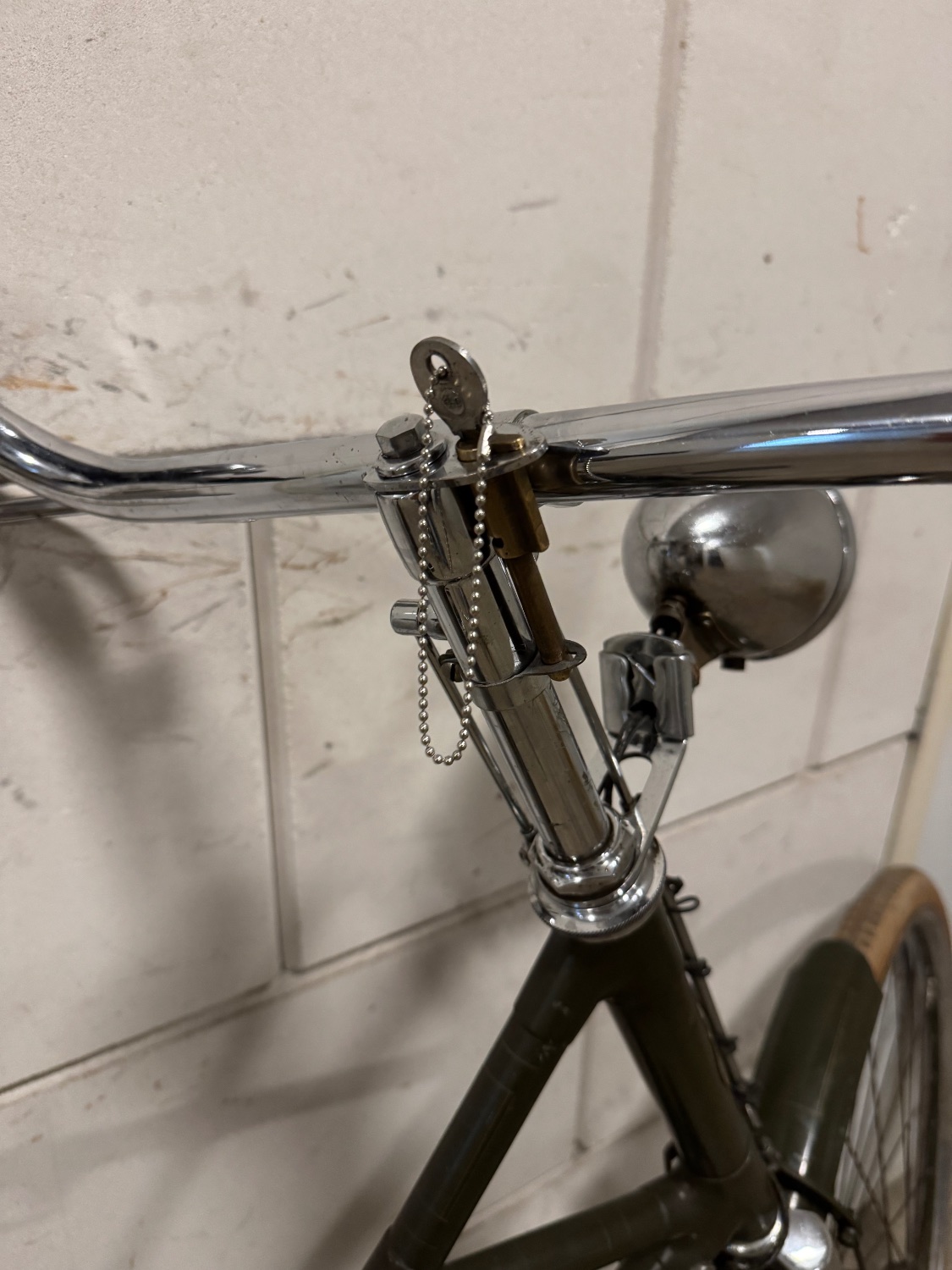

De beugel van het ringslot heb ik op een andere fiets zitten, maar de cilinder met het sleuteltje deed men in een houder aan de stuurpen, bijzonder item, zeker als het nog compleet is.
Re: Gazelle tandem
Ja das een mooi slot.
Een tijdje terug kocht ik een Gazelle kruis waar ook enkel de boog op zat. Hiervoor heb ik inmiddels alle ontbrekende “hardware”’weten te vinden. Zie foto voor de pen bevestigigd aan het stuur.

Duidelijk! Dank jewel!
