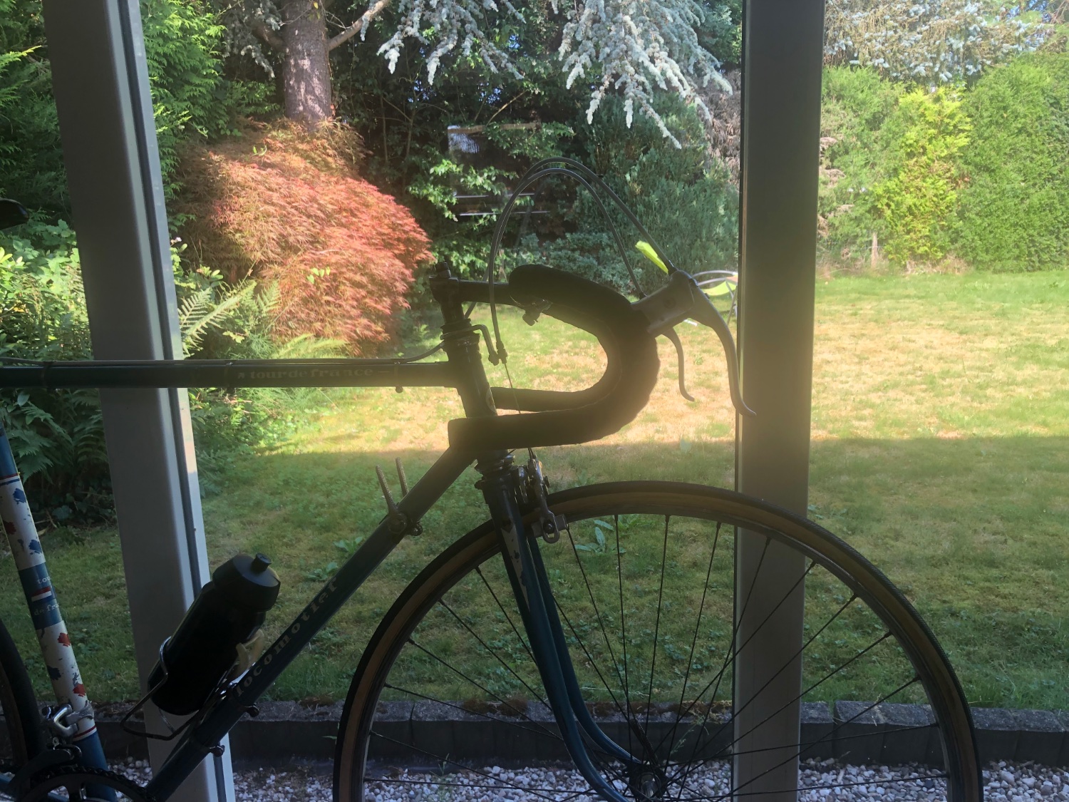

Goed dat dit langskomt.
Ik heb hetzelfde probleem met mijn stuur uit 1961. Linkerkant iets omhoog gebogen.
Zat te denken over terugbuigen maar laat het nu maar horen tot de doorleefde staat van de hele fiets.
Ik fiets er wel tochtjes op maar meer rustig peddelend dus eigenlijk nooit meer onderin de beugels.

Psies, het heeft ook wel wat authentieks, zo'n "hutsen-butsen-stuur".... :D Vaak hebben we de neiging om het allemaal teveel te optimaliseren....

Grappig. Die Sercu Ockers sturen kom je niet zo vaak tegen. Meestal toch de Maes Kint versie die een heel andere vorm heeft. De Sercu Ockers is voor zover ik weet eigenlijk bedoeld als baanstuur. Maar daar kun je natuurlijk ook de weg mee op.
Het omzetten van het mofje in het midden is best lastig, tenzij je inderdaad een heel nieuw stuur laat buigen. Het stuur is innhet midden aanzienlijk dunner dan anders door die losse mof.
Als iemand een plek weet waar je een nieuw stuur kunt laten buigen uit aluminium heb ik ook wel interesse.

Cyclissimo schreef: 4 jul 2025, 19.03 Grappig. Die Sercu Ockers sturen kom je niet zo vaak tegen. Meestal toch de Maes Kint versie die een heel andere vorm heeft. De Sercu Ockers is voor zover ik weet eigenlijk bedoeld als baanstuur. Maar daar kun je natuurlijk ook de weg mee op.
Ja, ik had ook begrepen dat het een baanstuur was. Maar ik heb nu 2 racefietsen uit de jaren 60 (Locomotief en Stephi) met een Sercu Ockers.
Toeval of hadden sommige renners, die zowel op de baan als op de weg fietsten, gewoon voorkeur voor deze vorm?
