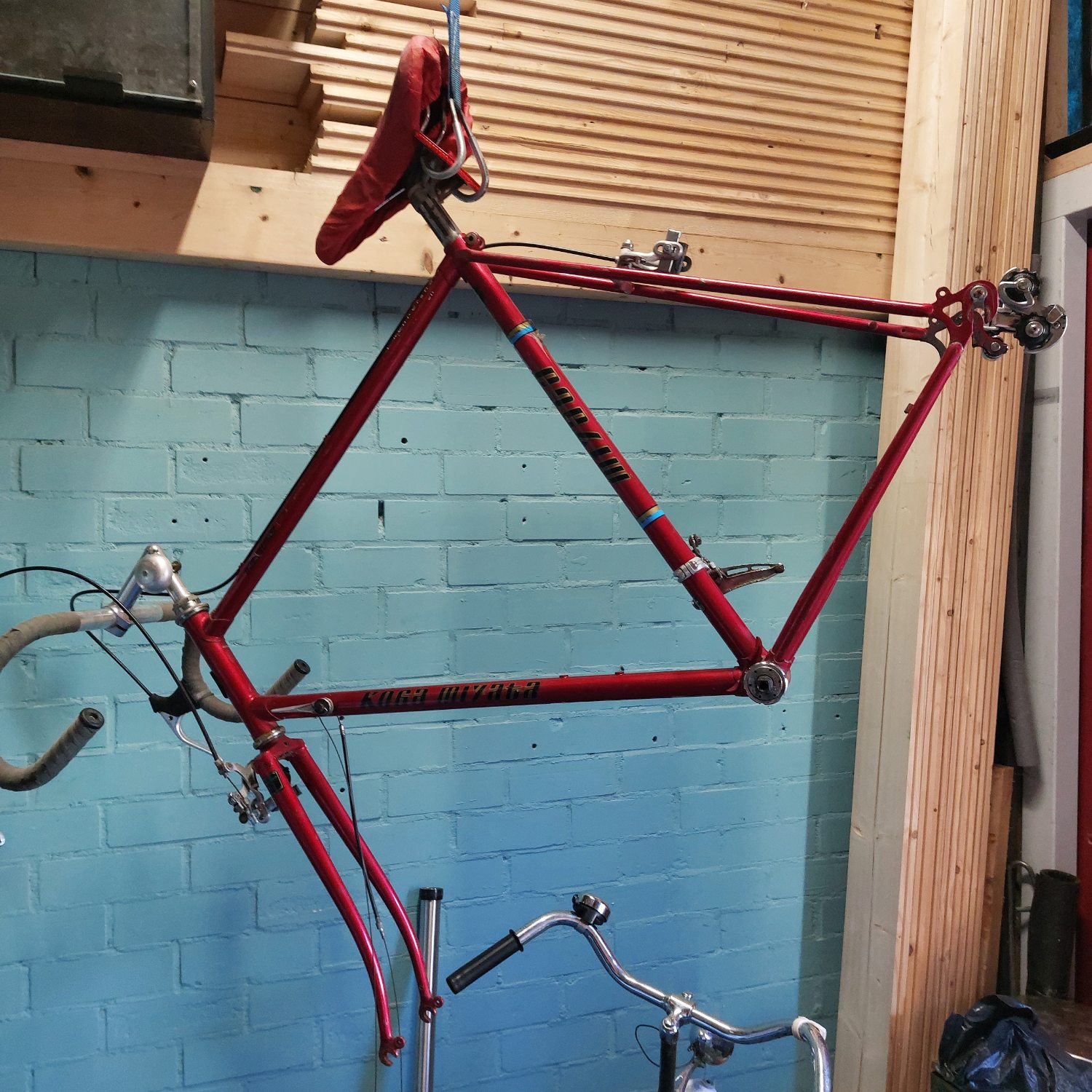

Momenteel deze fiets aan het opkuisen
Het betreft een Koga-Miyata die ik jaren geleden gekregen heb en die ik dan weer doorgegeven heb aan een goede vriend.
Heb hem even helemaal uit elkaar om e.e.a. de nodige liefde te geven.

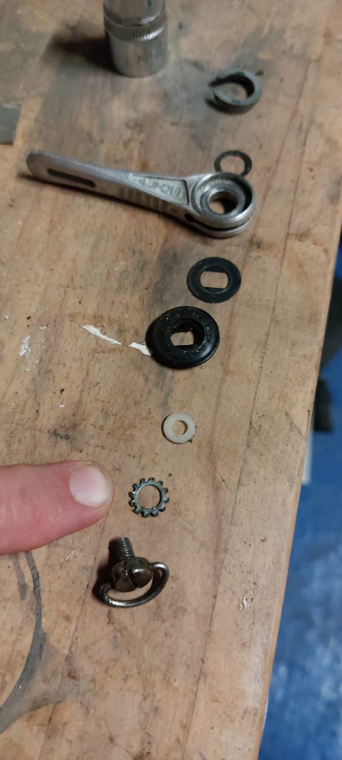

Nu heb ik de duimverstellers er even af gehaald.
Wat doe ik met het ringetje wat achter de bout zit?
Het ziet er wat raar uit hoe het nu zit en ben wat benieuwd of het zo hoort :)

deze fiets is nog uit de tijd dat Shimano aan specs en exploded views deed:
https://www.disraeligears.co.uk/site/sh ... _1984.html
en dan pagina 56 oid

Super tof!
Ik heb ondertussen alles in elkaar zitten en er komen weer mooie zwart/rode bandjes op!
Kan mijn maat weer lekker fietsen straks :D

Een van de leuke dingen aan deze fiets vind ik de Shimano Altus LT-derailleurs en -commandeurs. Hierin was wat speling ingebouwd om de noodzaak tot 'trimmen' te verminderen. Als je met de commandeur maar ongeveer in de buurt zit dan zoekt de ketting zelf de juiste stand op op het kransje achter.
Houd er rekening mee dat dit met een moderne soepele ketting mogelijk wat minder goed werkt dan met de originele ketting, die wat meer zijdelingse stijfheid heeft.
