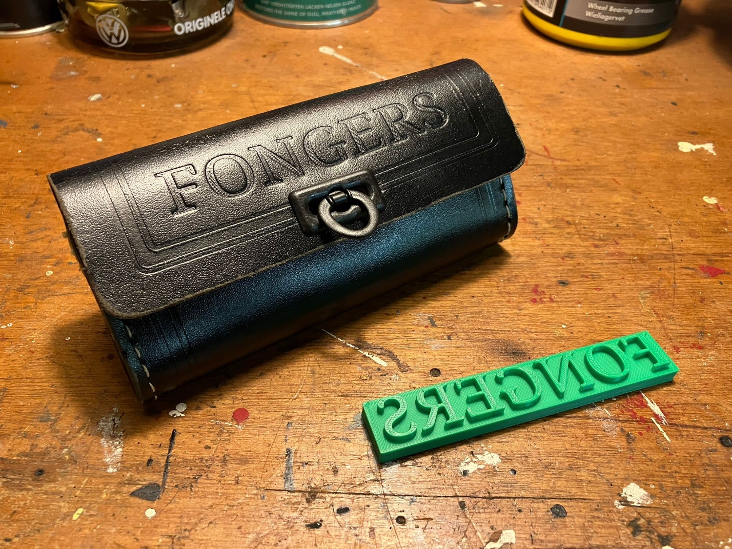

Hallo Forumleden,
De zadeltasjes van Fongers zijn erg mooi, maar moeilijk te vinden, en áls je ze vindt, prijzig.
Dus ben ik zelf eens aan de slag gegaan. Ik heb voor dit experiment een jong gebruikt lederen tasje met oude look op de kop getikt. Bij de meeste zadeltasjes liggen de letters
‘Fongers’ op het leer in een kader. Echter,
ik heb gekozen ‘Fongers’ in het leer te stansen.
De stempel hiervoor heb ik zelf ontworpen in een 3D print-programma en laten printen bij een bedrijf. Eenmaal geprint heb ik de stempel gepositioneerd op het tasje en deze met hardhouten plankjes tussen de bankschroef geklemd. Omdat het leer van een hardere soort is heb ik het tasje 24 uur laten zitten. En toen was het resultaat daar. Weliswaar geen origineel Fongers zadeltasje, maar wel een geslaagd experiment!
Tiemen
Tiemen

Mooi gedaan Tiemen! De kenner zal echter direct zien dat het geen origineel tasje is omdat model, leer en stiksel te nieuw zijn. Fongers stopte rond 1940 met het monteren van tasjes. De overgebleven tasjes zijn dus per definitie oud en vaak verweerd, wat zijn charme heeft. In Indonesie worden op grote schaal nieuwe tasjes gemaakt met de merknamen Gazelle, Simplex en Fongers erin gestanst. Het blijft een keus om dit soort tasjes wel of niet op een oude fiets te monteren.
groet, Jos

Nice! Mag ik vragen welk 3D programma je hiervoor gebruikt hebt? En kun je hier eventueel Adobe bestanden in importeren?
Ik wil zelf ook wel eens zoiets proberen te maken. Het zou mogelijk moeten zijn het logo precies na te maken. Inderdaad in een kader met de letters uitgesneden ipv. er uit stekend.

Dank voor de reacties,
Ik zie dit experiment als een leerzaam project voor mijzelf, en is dan ook eenmalig.
Jasper: ik heb de stempel ontworpen in het 3D programma Tinkercad. Ik heb geen idee of het mogelijk is hier Adobe bestanden in te importeren.
Tiemen
Tiemen
