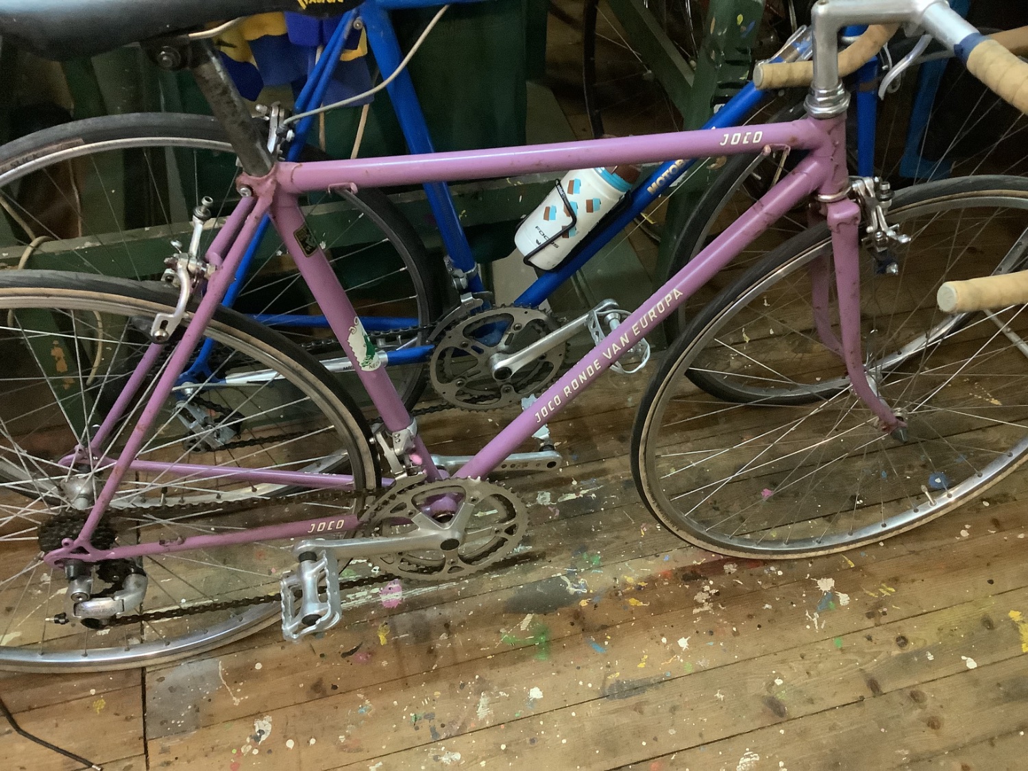

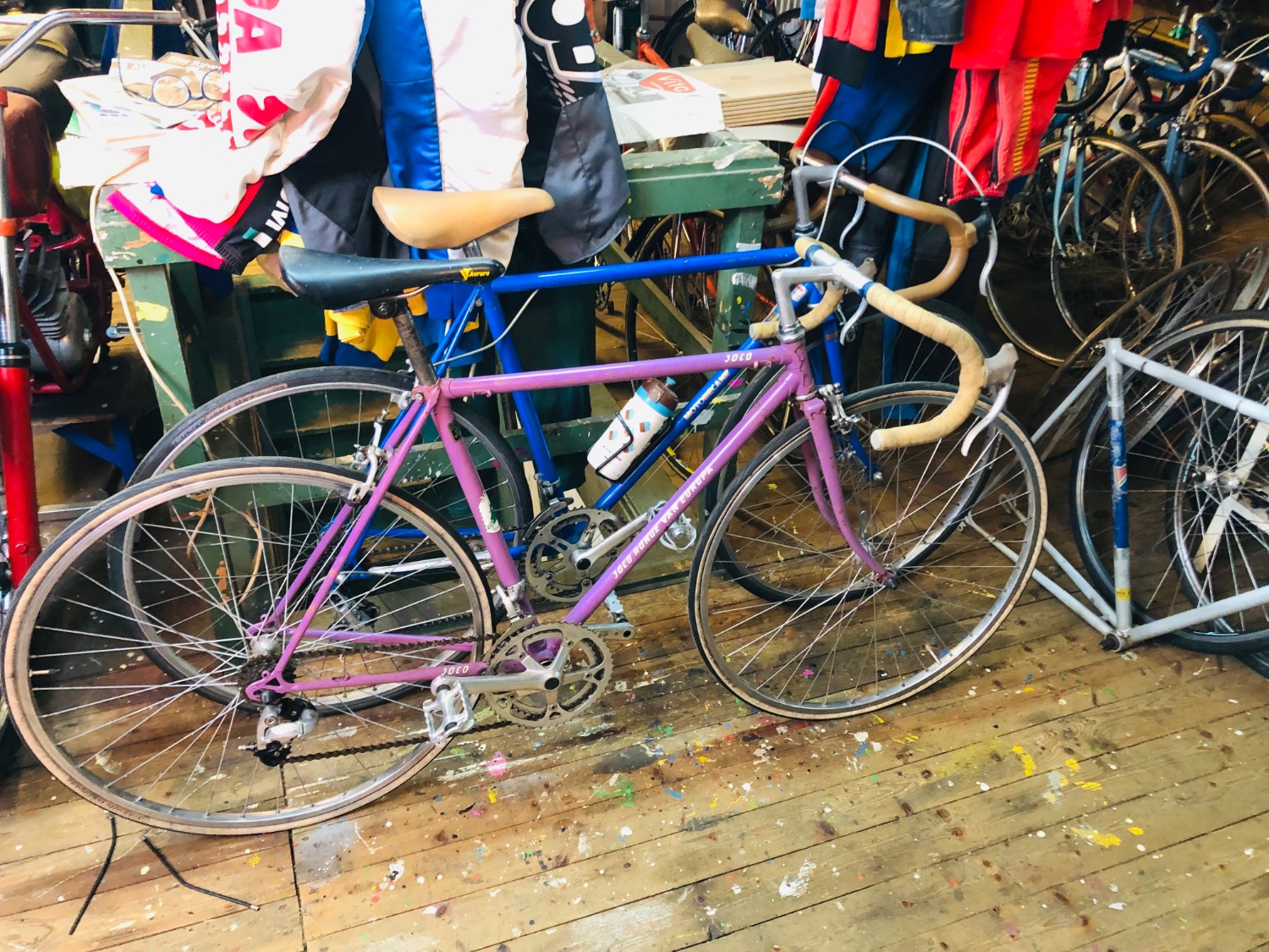

Ik heb op mijn zolder vol racefietsen en projecten, ook nog een Joco Ronde van Europa staan, die ik binnenkort hoop op te knappen. Ik ben niet zo bekend met dit merk, dus mijn vraag is: welke wielen, remmen, trappers etc horen er op deze fiets? Alvast bedankt voor de reacties.

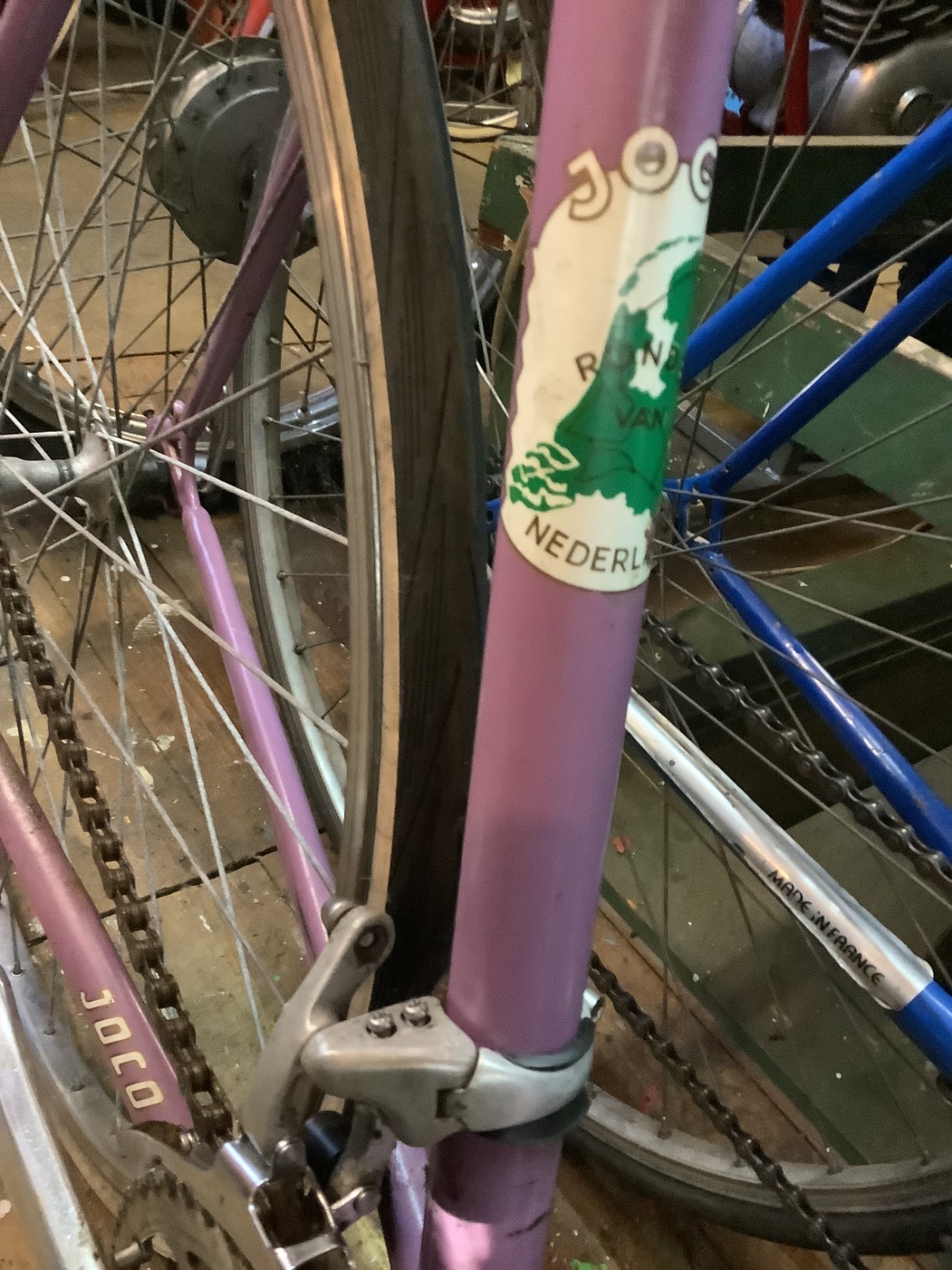

Ik heb om een aantal redenen eigenlijk twijfels of het wel een echte Joco is. Daarnaast is het niet de originele lak en zitten er zowel transfers Ronde van Europa als Ronde van Nederland op.

Duidelijk is dat het frame tamelijk recent is overgespoten en dat er verkeerde stickers op zitten, dat wil zeggen: niet bij elkaar passende stickers. Om te zien of het een JOCO is, zou ik graag een foto willen zien van zowel het framenummer op de bottom bracket lug, als van de voorzijde van de buiten balhoofd buis. Wat de afbouw betreft is het simpel: JOCO gebruikte vrijwel altijd Franse onderdelen zoals van Atom, Maillard, Huret, Simplex, Stronglight, Hermesse; een Belgisch stuur- en zadelpen (Titan); een Brooks zadel en Weinmann velgen en remmen. Het type achterderailleur hangt samen met het type achterpat; bij een Campagnolo achterderailleur moest een Campa achterpat gebruikt worden. Maar de klant was koning, dus andere uitvoeringen waren altijd mogelijk. Maar onderdelen van bv Shimano heb nooit op een JOCO in originele uitvoering gezien.

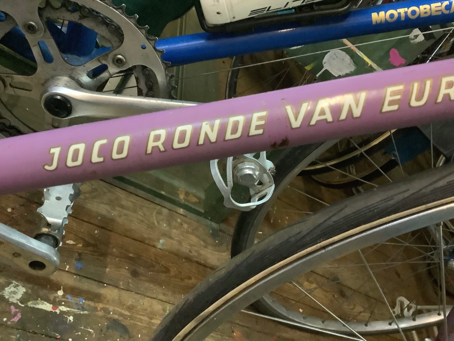

Bestickering heb ik verder geen verstand van en de kleur is in het echt stukken minder fel, maar ik heb de foto wat moeten aanpassen omdat het anders te vaag werd. Ik heb ook geen idee of de flauwe kleur wel juist is,

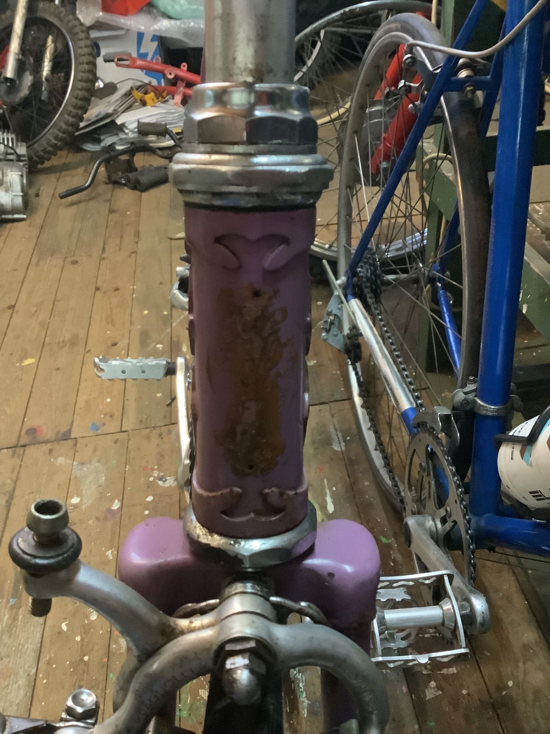

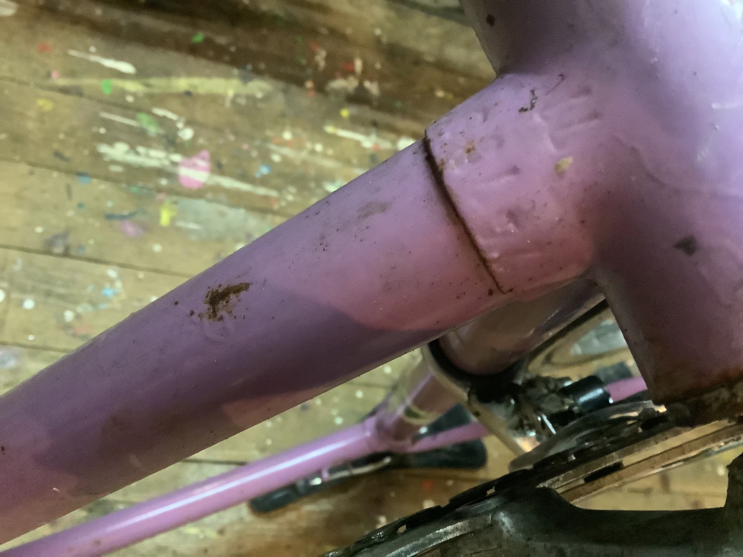

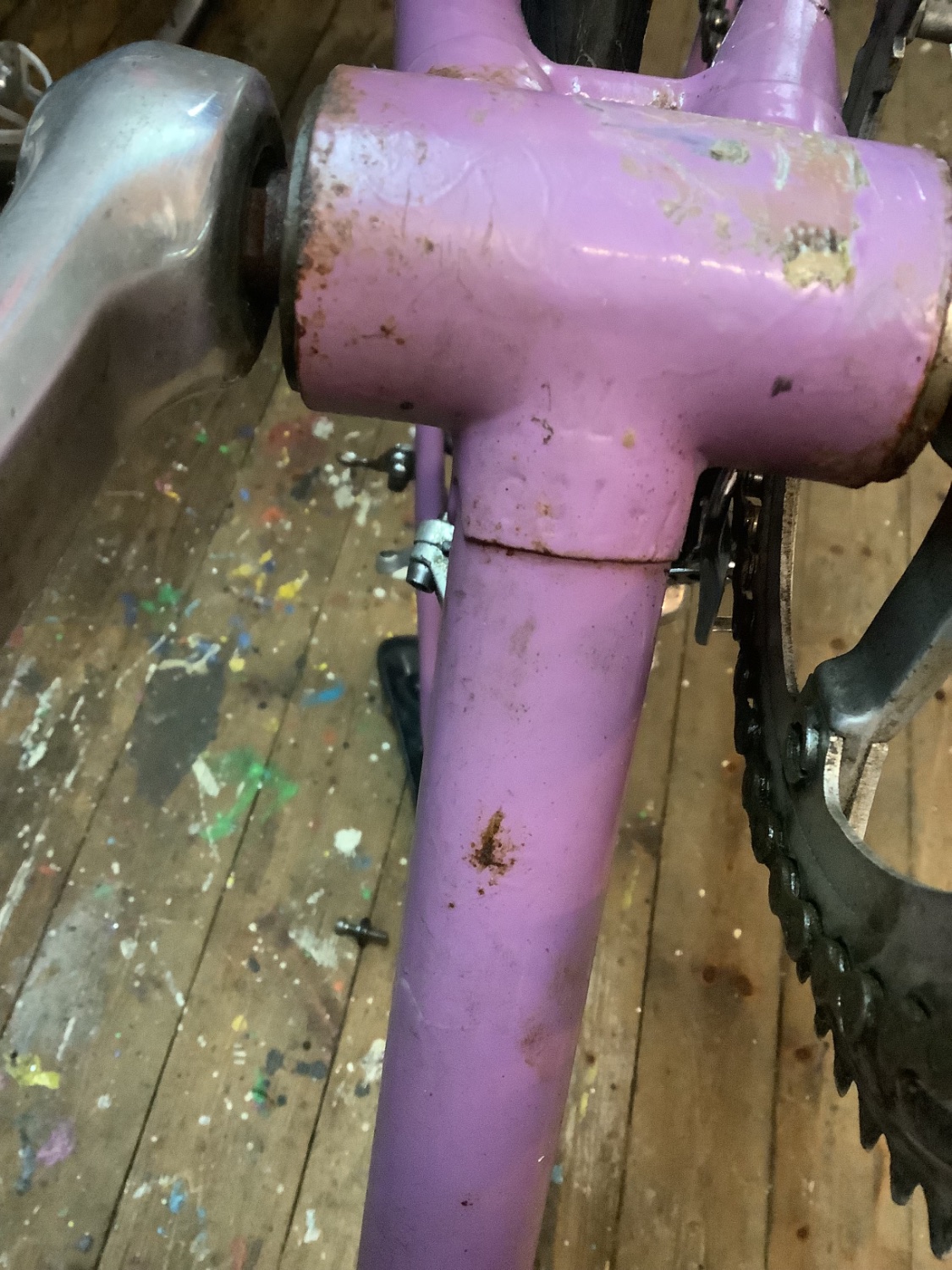

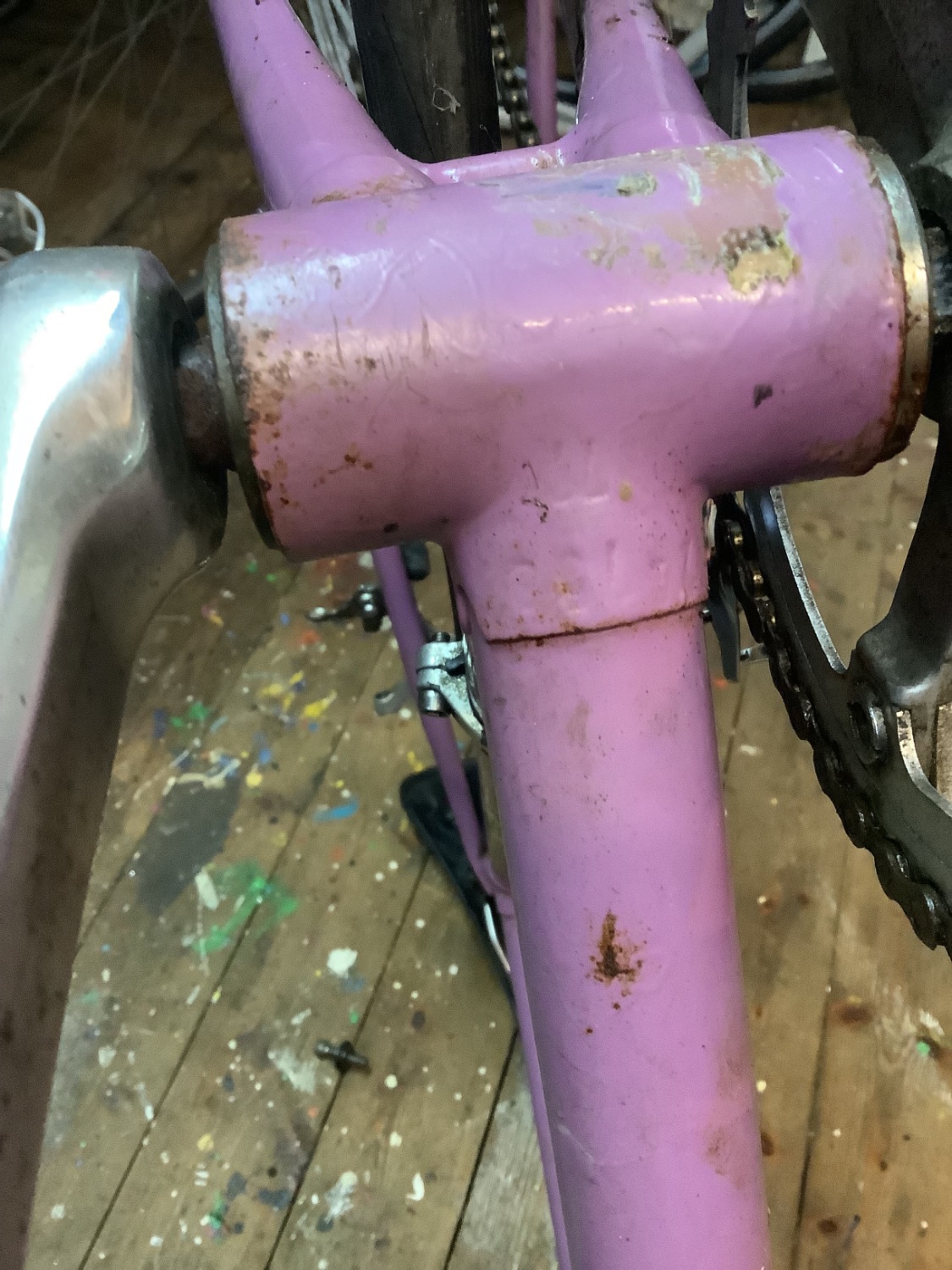

Hoi Remurk en Durabo 88, bijgaand foto’s waarop de echt kleur beter is te zien en foto’s van de bestickering. Mocht het een Joco zijn, dan weet ik ook niet of het een Joco Ronde van Europa of Ronde van Nederland is, of hoe je dat kunt zien. Tevens een foto van de voorzijde van de balhoofdbuis, waar dus een embleemplaatje ontbreekt en een foto’s van de onderkant van het bracket maar die krijg ik niet duidelijker. Als ik er met het felle licht op schijn, zie ik 77 los staan en nummer 95742. Misschien dat er nog meer cijfers voor of achter horen, maar dan moet ik schuren. Wellicht weten jullie zo meer. Groet, Ton

De onderdelen is ook wel een heel wispelturige mix. En zeker niet van oorsprong aanwezig geweest. Een cassette bracket is bijvoorbeeld zeker niet van die tijd....

Waarschijnlijk is het een van oorsprong een "Ronde van Nederland" frame want de zadel- en bracket lug zijn van een wat eenvoudiger type dan gebruikelijk bij een "Ronde van Europa" model. Het framenummer zit wel op een voor een JOCO gebruikelijke plaats. Meet ook nog maar even de afstand tussen de beide gaatjes op de buitenbalhoofd buis; bij een JOCO is die afstand ca 49 mm.

remurk schreef: 28 jul 2024, 15.35 Waarschijnlijk is het een van oorsprong een "Ronde van Nederland" frame want de zadel- en bracket lug zijn van een wat eenvoudiger type dan gebruikelijk bij een "Ronde van Europa" model. Het framenummer zit wel op een voor een JOCO gebruikelijke plaats. Meet ook nog maar even de afstand tussen de beide gaatjes op de buitenbalhoofd buis; bij een JOCO is die afstand ca 49 mm.
Nou dat vind ik ook ook heel leuk om te lezen, want zo’n JOCO vind ik steeds leuker worden, naar ik meer informatie krijg. Ik heb net de gaatjes met een schuifmaat gemeten en de afstand is 49mm. Hartelijk bedankt voor de informatie.
