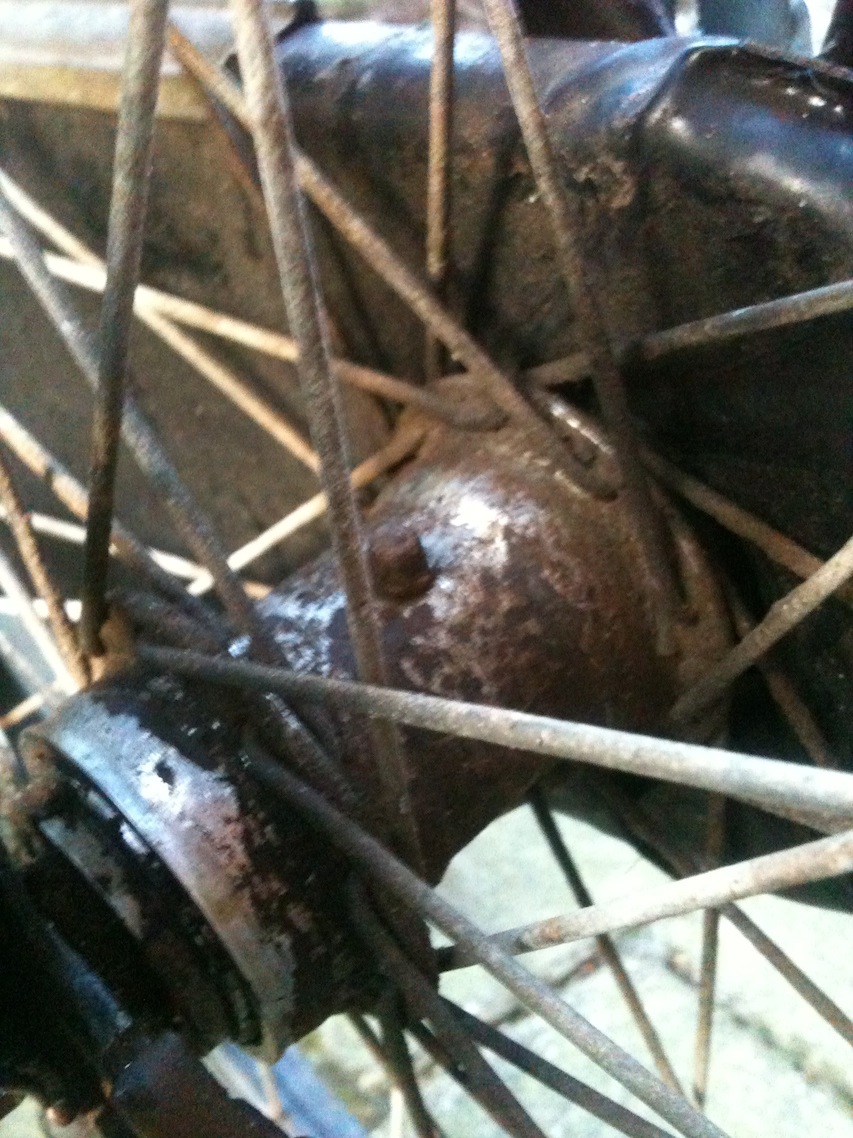

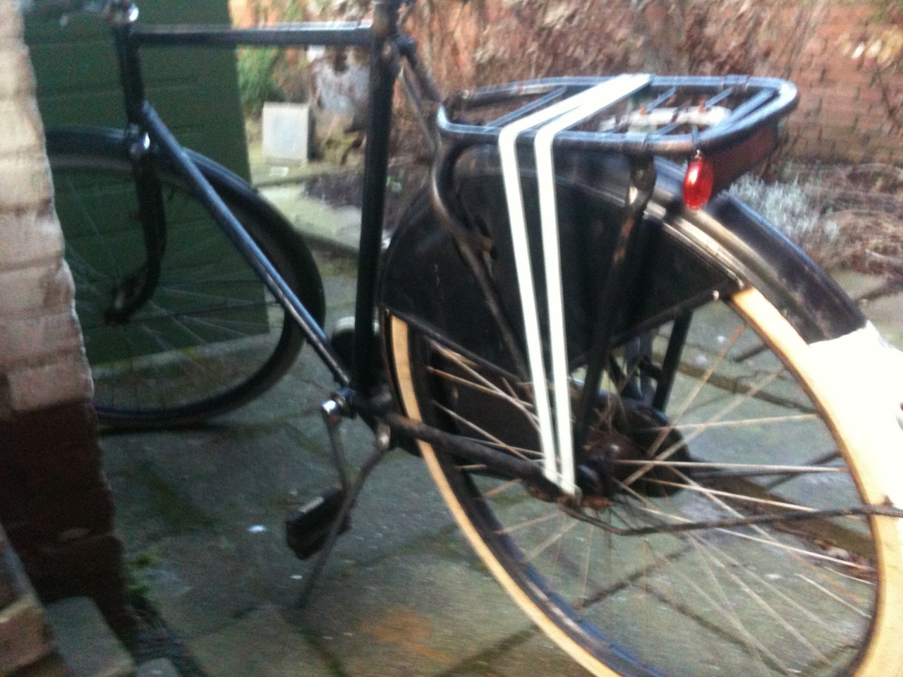

Beste mensen,
Voor mijn Batavus uit 1958 zoek ik een achterwiel. Er zit een slag in, en hij is te verroest om de spaken van aan te spannen. Graag wil ik een vergelijkbaar wiel, om hem zo origineel mogelijk te houden.
De fietsenmaker probeerde me een nieuw exemplaar aan te smeren, en vertelde me dat de naaf best vergelijkbaar was. Zal best, maar ik spoedde me de deur uit.

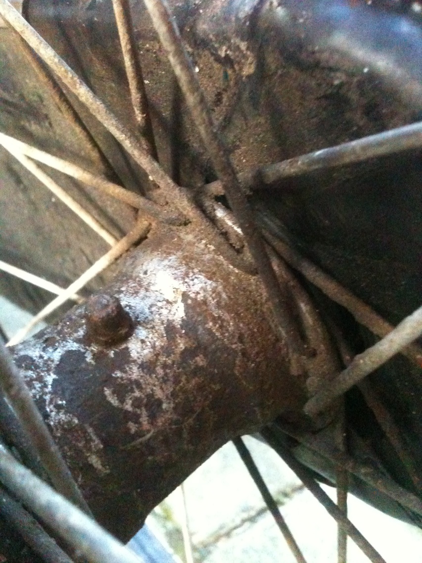

Ik heb een foto gemaakt van de naaf. Hij is redelijk aangetast, maar misschien zien de kenners wat voor een naaf het is.
Ik woon in Amsterdam, afhalen is natuurlijk het beste, maar misschien is verzenden ook een optie.

Hoi Jorrit,
Ik heb in't ieder geval nog een achternaaf voor je van F&S, een Torpedo die er mooi bij zou passen.
In 1958 begonnen ze bij F&S om letters in te slaan om het jaartal aan te geven. Dat zou bij jou een A moeten zijn als het een Torpedo van F&S is.
Het is niet helemaal goed te zien op de foto wat voor naaf het is. Op een Torpedo zitten tussen de flensen twee duidelijk herkenbare randen. Bij jou zie ik er maar één maar misschien komt dat door de foto.
Op de remhevel staat ook altijd een merk of type.
Was de velg verchroomd? Dan heb ik die ook nog wel. Niet nieuw meer maar het zal beslist mooi bij de rest van de fiets passen.
Ik vermoed dat als je op 14 april naar http://www.fietsenverzamelbeurs.nl/ komt je zeer waarschijnlijk wel iets van je gading tegenkomt.
Ik ben er dan ook met verschillende naven. Dan kan je vergelijken en er zal ook wel duidelijk worden wat voor naaf er nu in zit.

Dank je voor je reactie. Ik zal het wiel er nogeens uithalen en proberen te zien wat er in staat. De velg is zwart. Ik ga denk ik ook naar de beurs de 14e, dan neem ik de naaf wel mee.
