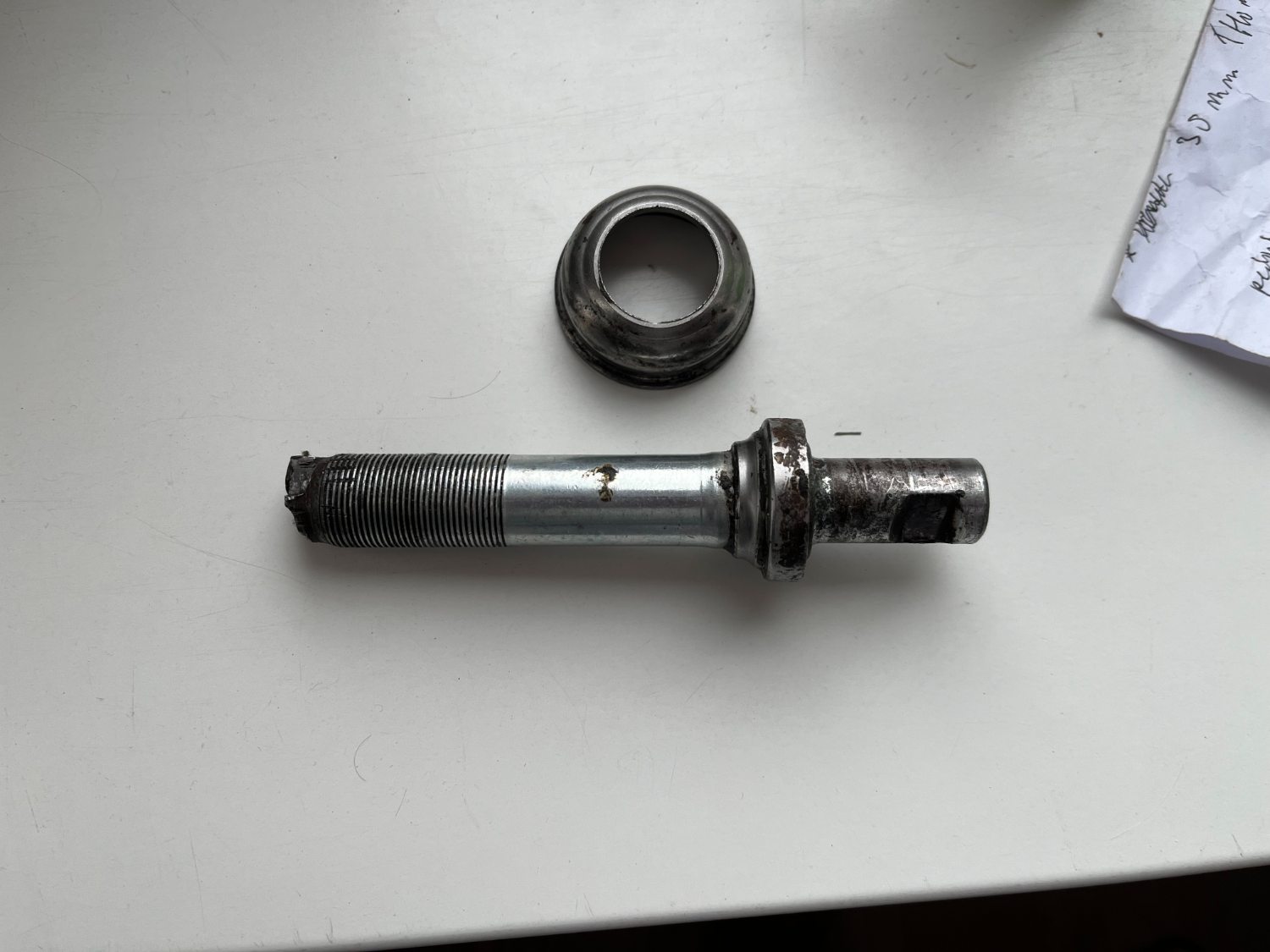

trapas 1972 Gazelle.jpg (138.36 KiB) 2372 keer bekeken
Hallo,
Mijn naam is Jan Enthoven en ik werk bij Brompton in Londen. Ik probeer de oude Gazalle van mijn vader uit 1972 gaande te houden maar helaas is de trapas gebroken en ik kan geen nieuwe / vervanger vinden op het internet. Zou iemand mij kunnen helpen? De bearing cups zijn 38mm en bottom bracket afstand 70 mm. Ik denk dat de gehele lengte zo rond de 140 mm is.
Weet iemand soms waar ik zo'n trapas kan kopen. Verder weet iemand of een Sunrace BT08 soms zou passen?
vriendelijk bedankt, Jan
Berichten: 4184
Re: Trapas voor Gazelle uit 1972
Hoi Jan, Welkom op het forum!
volgens mij is het kritische deel van Gazelle de diameter van de trapas, waar de cranks overheen schuiven. Dat kan 2/10e mm schelen met andere assen en dan krijg je het nooit goed gemonteerd. Dus wat is de diameter van de as? Daarna wil ik wel even voor je gaan zoeken.

Hallo Maarten,
Bedankt voor je bericht en je hulp. Met een schuifmaat gemeten en volgens mij is die diameter 15.8 mm. Kan dit?

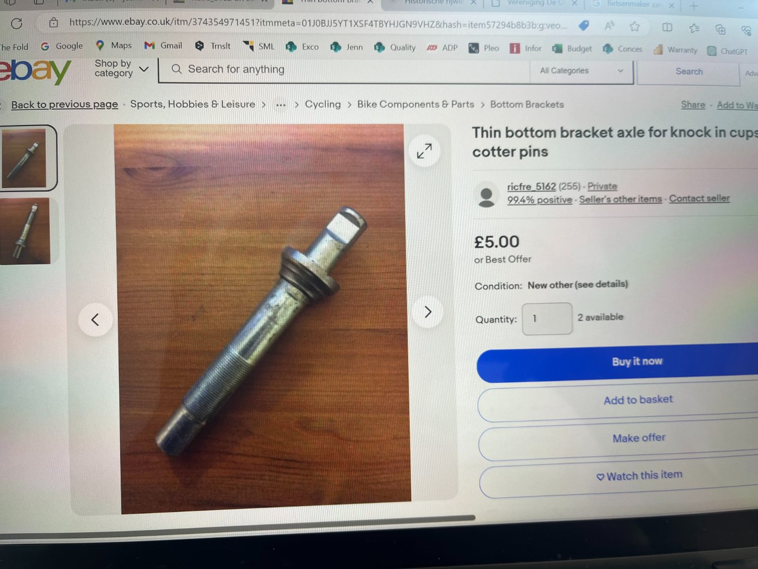

Ik heb verder deze
trapas ebay.jpg (228.22 KiB) 2306 keer bekeken
op ebay gevonden en die man zegt dat die 140 mm lang is. Ik heb hem net gevraagt om dezelfde diameter te meten. Maar dan moet ik de oude 38mm bearing shells en kogels gebruiken; kan dat?

Berichten: 3377
Ik zou niet zo snel de moderne trapas met plastic persbussen gebruiken, omdat de as vaak aan de linker kant vrij kort is en je crank dan tegen je achtervork aan botst.
Jcenthoven
Berichten: 3
Lid geworden op: 13 jun 2024, 19.07
Bericht door Jcenthoven »
bedankt, goed punt.
