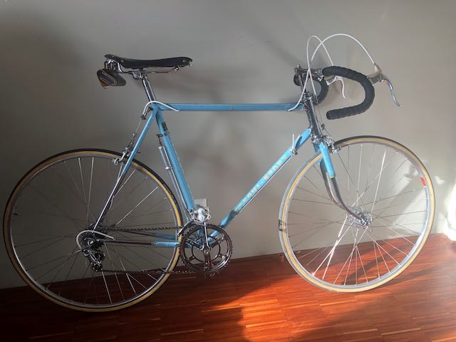

Begin maart heb ik een incomplete Stephi Sport Super Course overgenomen.
Op de beurzen in Nieuw-Vennep en Berlicum en via Marktplaats heb ik diverse onderdelen bij elkaar gescharreld om hem rijdbaar te maken.
Dat is nu zo ver. Rijdt weer als nieuw.
Bijzonderheden:
- klein vaag framenummer onder op de bracket, beginnend met 61. Bouwjaar?
- veel gebruikssporen maar originele lak en decals. Lak is her en der craquelé als een oud schilderij.
- apart vind ik het complete adres en telefoonnummer van de maker (A.C. Stephan) op het frame. Voor wielrenners met geheugenverlies?
- trapas merk RFG, Roulement Français Garanti met spie montage.
- cranckset en kettingwielen Nervar.
- pedalen Atom.
- stuurpen en stuur Titan, nu eens niet met de vermelding Marcel Kint en Sylvere Maes maar Albert Sercu en Stan Ockers.
- zadelpen Titan kaars model.
- zadel Brooks B15 Swallow.
- derailleurs en schifters Campagnolo, achter Gran Sport met stalen wieltjes.
- remmen Universal Mod. 61.
- naven Campagnolo.
- velgen Mavic Monthlery Pro met tubes.

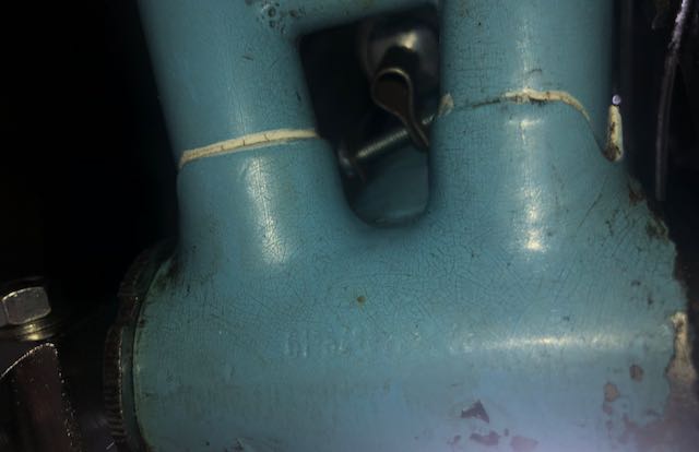

Vraag: het balhoofdplaatje is weliswaar van Stephi maar zit niet vast geklonken. Heeft Stephi misschien ook balhoofd transfers gehad?

Complimenten... een waar plaatje.
Staat er ook een tweecijferige jaarcode aan de onderkant van de mof van de stuurbocht?
GENIET ERVAN...
GENIET ERVAN...
Re: Stephi Sport jaren 60
O ja, vergeten te melden.
68
Jan
68
Jan

Prachtige fiets!
Zien we hem bij de RetroRonde of L'Eroica?
Wat een fraaie fiets in een droom van een kleur!

Die ligt vast vlakbij de oude werf van Kromhout? Wat mij trouwens opviel aan jouw Stephi Sport was de bestickering. Het lettertype doet erg denken aan RIH-Sport. Is dat toeval of was er een reden voor?
De overeenkomst van het lettertype en de driehoekjes/pijlpunten aan weerszijden van de tekst vielen mij ook op.
Ik zou geen andere reden weten dan bij elkaar afkijken. Dat deden ze zeker wel die amsterdamse framebouwers en er waren onderlinge relaties.
Jaap van de Bergh bouwde frames voor Stephi. En Jaap was het biljartmaatje van Willem Bustraan. Jan Le Grand (Presto) schijnt het frame bouwen van Jaap geleerd te hebben.
Balhoofdplaatje van Jaap zijn eigen merk lijkt ook erg op dat van RIH. Jaap hield dus wel van een beetje na-apen lijkt het.

De inderdaad wederzijdse kennis van RIH en Stephi was de heer van Klinkum, de ontwerper van beide transfers...
