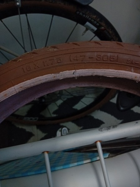

Naief als ik ben, dacht ik dat de 1,5 in jouw "16 x 1 1/2", de breedte is van de band.
Mijn bandje is, die theorie volgend, iets breder: 1,75 inch

Zeker bij obscure bandjes moet je eerst de chaotische Inch aanduidingen zien te vertalen in een ETRTO maat. Pas dan heb je een idee van de velgdiameter en zolang die niet correct is, heeft je zorgen maken over de breedte geen zin.
Om de maat van de band aan te geven gebruiken historische conventies de buitendiameter, met een toevoeging voor de breedte . En dat ook nog in inches, dus bv 28 x 1 1/2. of 28 x 1 3/8. Afhankelijk van waar je bent zijn dat verschillende of gelijke banden! In NL hebben we dan nog vaak een extra toevoeging als 28 x 1 5./8 x 1 1/4, waarbij de eerste twee getallen de historische velg aangeven en het laatste getal de feitelijke breedte. Dan is het in Frankrijk al iets overzichtelijker, daar hebben ze een paar standaard wieldiameters (700, 650, 600 etc) en de breedteklasses A,B,C en D. Een 700C pur sang is 28mm breed, en de velgdiameter die er bij hoort is 622. Maar bij die velgen zijn inmiddels talloze bandbreedtes beschikbaar, dus heb je alles van 700x20C tot 700 x 62C. Het meest simpele is de ETRTO aanduiding van de European Technical Rim and Tyre Organisation, die over de hele wereld geaccepteerd is. Dan krijg je 47-584, en is meteen duidelijk over welke velgdiameter en 26" band (Marketeers noemen dit vaak een 27"of een 27'.5" !) je het hebt. Maar een echte 27" velg meet 630, ie groter dan een 28" velg....
