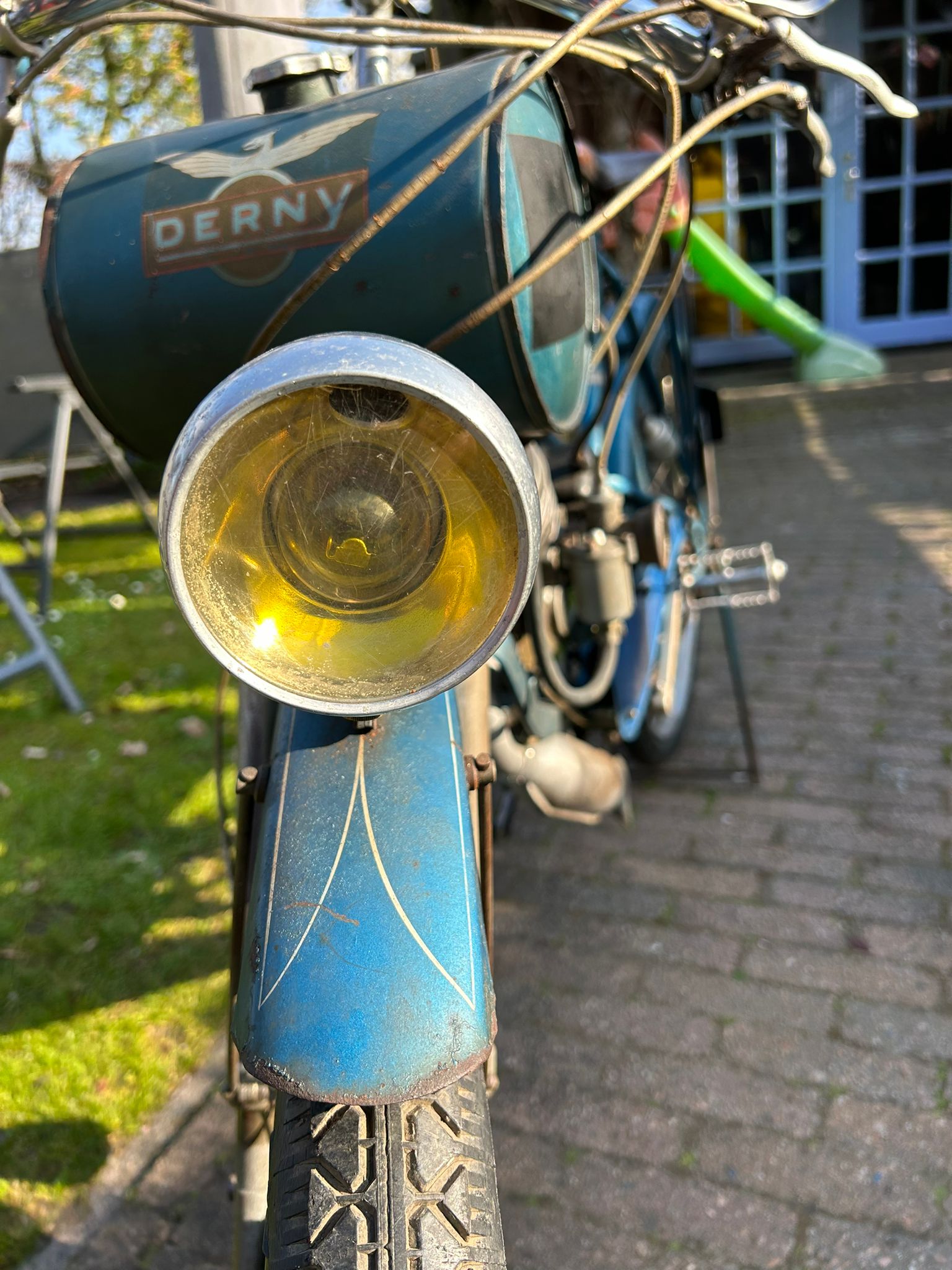

Derny uit 1949
Bericht door Willemklaassen »
Wel geen racefiets, maar wel zeer nauw verwant aan de klassieke racefiets.
Dit is een Derny gangmaker uit 1949, afkomstig uit Frankrijk Frankrijk.
Er zit een 100 cc Zurcher motor op .
Ik wil dit apparaat weer technisch gereed maken.
De motor heeft compressie , maar vonkt niet.
De achterband ( 650x50 b Hutchinson) is gescheurd en moet vervangen worden. ( dat wordt zoeken)
Werd gebruikt op wielerronde Paris - Bordeaux

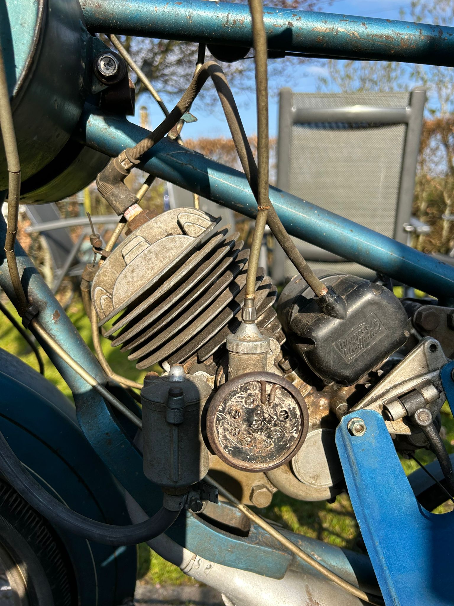

Hoi,
Voor de band zou je kunnen kijken bij chambrier-pieces-motos.fr
Voor een betrouwbare vonk zou ik de spoel opnieuw laten wikkelen en de condensator vervangen door een
modern exemplaar uit de electronica.

Vooraleer de bobijn te herwikkelen en de condensator te vervangen toch even het volledige ontstekingstraject onderzoeken en uitmeten.

Uiteraard ga ik eerst alles controleren 👍

Het ligt er natuurlijk ook aan,wat je met het motorrijwiel van plan bent.Voor een paar keer per jaar even de straat door,
volstaat ook de originele ontsteking,als je die aan de praat krijgt.
In geval van pech kun je altijd nog fietsend thuiskomen.
