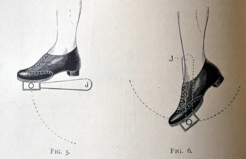

dit is de aanbeveling uit 1887, toen de fietsen nog hoger waren, en een extra groot wiel sneller was! (Badminton library)
