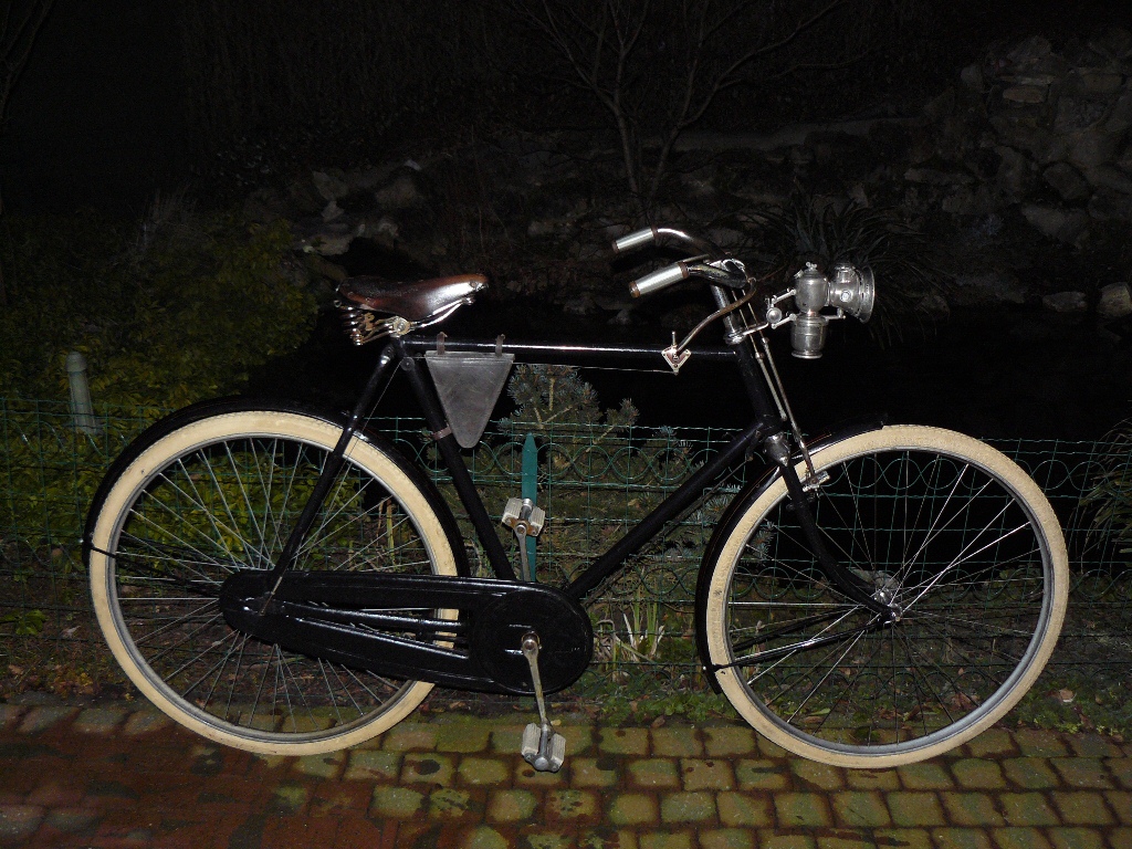

Graag had ik het bouwjaar van deze fiets geweten.
Het gaat hier om een fiets van het merk Rudge whitworth.
Is dus een engelse fiets.
Vermoed dat hij ooit overschilderd is geweest daar onder de zwarte lak groen zit.
Weet ondertussen ook dat Rudge overgenomen is door Raleigh.
Het framenummer is A M 6 8 1 9 7.
In de naaf staan ook de nummers 47 en 12.

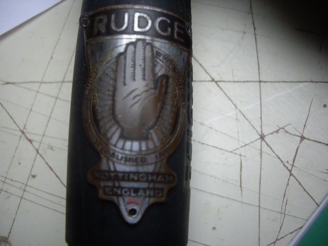

Jammer genoeg is ook het balhoofdplaatje verdwenen.
Mocht iemand een balhoofdplaatje hebben van Rudge,
heb interesse

Re: rudge whitworth
Hallo Dimitri,
Het klopt dat Rudge Whitworth overgenomen is door Raleigh. Dat was in 1943. Het framenummer van je fiets is een nummer uit de serie waarmee Raleigh kort voor de oorlog was begonnen. Die bestond uit twee letters plus vijf cijfers. Die met beginletter A liep van circa 1938 tot 1950.
Een exacte datering van die serie heb ik niet kunnen vinden maar vergeleken met een aantal fietsen waarvan het bouwjaar bekend is zou een AM nummer van rond 1947-48 zijn. Dat klopt helemaal met het jaartal op de naaf. Het nummer 12 is de maand waarin de naaf is gefabriceerd.
Sjoerd
Sjoerd

Hallo Dimitri
Ik kan je helpen aan een balhoofdplaatje,neem aub contact op.
Vrgr Henk
Vrgr Henk

Re: rudge whitworth
hai dimitri is het al gelukt met het plaatje grt regina
