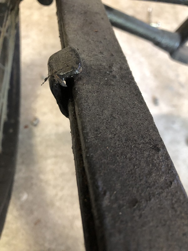

Ik heb net een oude Gazelle bakfiets gekocht.
Van het linker bladveerpakket zijn de klemmen kapot (zie foto). Moet ik me daar zorgen om maken? De schroef waarmee het pakket op de as zit, s ng helemaal intakt.

Nee, is bij mij ook zo. De bladveren worden met de U-bouten op hun plek gehouden, dus kunnen geen kant op. Is het alleen aan een kant, of zowel voor als achter?

Zowel voor als achter.
