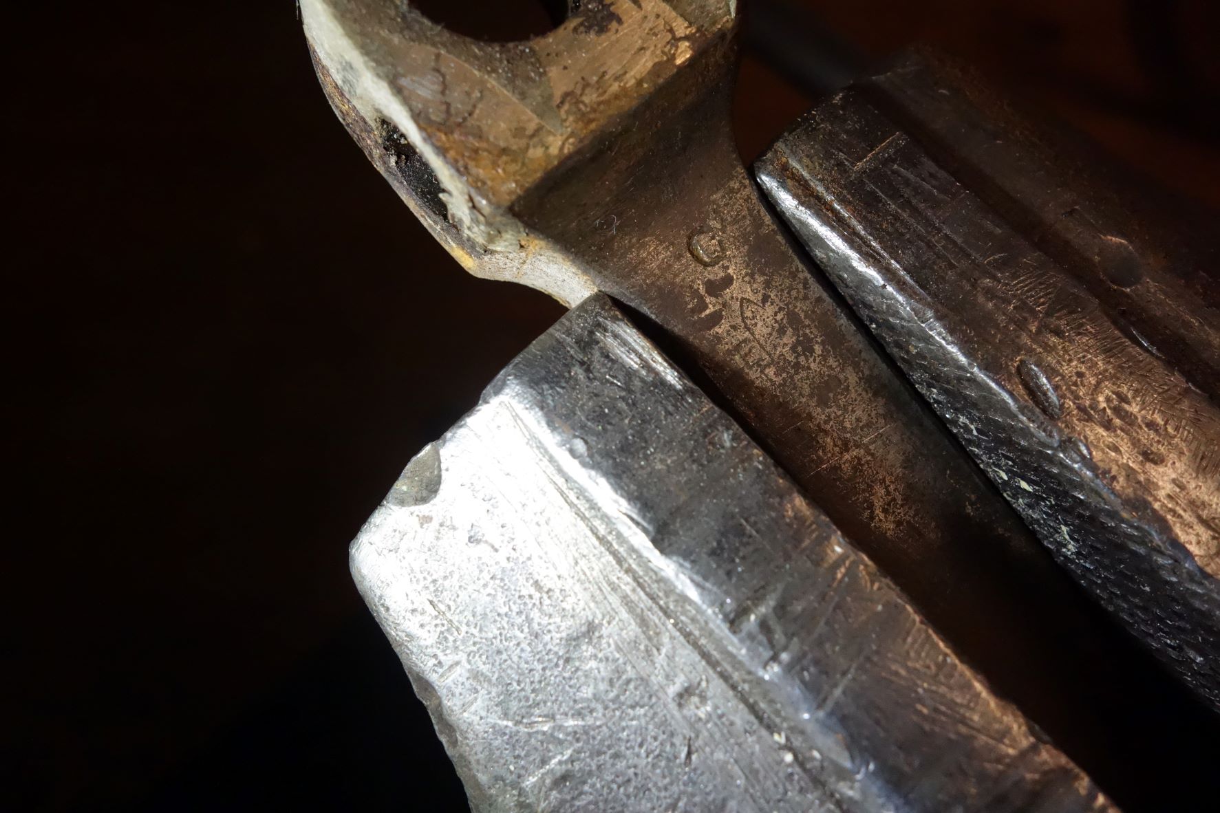

Vandaag nog eens gezocht naar en Williams tekentje en gevonden op de linker crank.
De rechter krank is wat dikker en vast verbonden met het tandwiel, Dat moet een vervanging zijn.
Het tekentje op de linker crank laat naast het wapentje met nog de E van Edward Williams te zien. Normaal staat onder het wapentje een nummer voor het jaartal. Vanaf half 1912 zijn ze daar mee begonnen.
Onder het tekentje staat bij deze crank geen jaarletter maar er staat wel los ervan een C.
Jaarletter C is van het seizoen 1914-1915. Zou kunnen dat dat de betekenis van de C is maar dan is het framenummer te vroeg voor de crank. De damesfiets heeft een A onder het Williams wapentje (1912-1913) en een wat hoger framenummer.
Zou natuurlijk ook kunnen dat de C een andere betekenis heeft .De gebruikelijke plaats van het jaarnummer is onder het wapentje en ook van het formaat van de zichtbare E. Dat moeten stempels zijn geweest die eens per jaar van een andere letter werden voorzien.
Waarschijnlijk dus is de C een los van het wapentje ingeslagen letter die niet met het jaartal te maken heeft gehad.

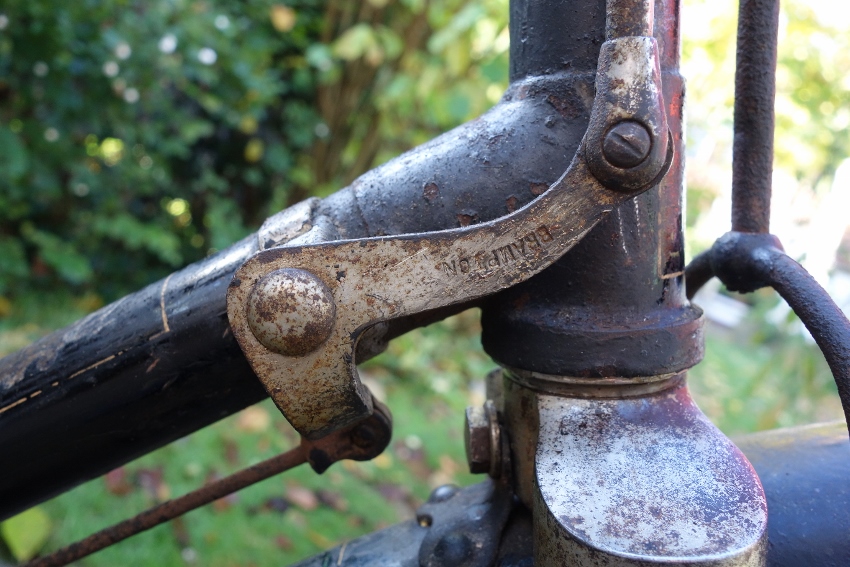

Op de remhevel van de schuine buis staat weer Brampton ingeslagen. Deze keer niet op z`n kop. Bij de damesfiets staat het dus wel op z`n kop. typisch omdat de stempel nooit willekeurig op het onderdeel geplaatst kan zijn geworden.
Dat gaat met een hoop geweld en daarvoor dient de remhevel in een mal geplaatst te zijn en voor de klap vingers weg natuurlijk.
Wat nog wel kan is dat de stempel omgekeerd kon worden gemonteerd of dat de mal 180 graden kon worden gedraaid.
Zou bij de damesfiets er nou een verkeerd gestempelde over het hoofd gezien zijn?

De stempeling volgt in beide gevallen de contour van het product, dus als het er in een keer ingemept is waren het twee verschillende stempels.Maarten Waarlé schreef: ↑12 jun 2022, 07.45.
Zou het misschien een rolstempel zijn geweest?

Ja klopt wat je schrijft Marten.
Voor dat ik de herenfiets erbij had vroeg ik me al af waarom de stempel op z`n kop stond.
De remhevel is anders om niet te gebruiken zou je denken.
Maar een rolstempel, dat zou inderdaad nog wel kunnen al moet men met de hevel dan wel een ingewikkelde beweging maken die
bij iedere hevel het zelfde zou moeten uitpakken.
Dan is de optie andere stempel voor de hand liggender. Maar om welke reden?
Ah misschien bestonden er ook linkse modellen waarbij de achterrem vanaf de linker kant naar beneden kwam en heeft de machine operator toch de verkeerde stempel in de machine gemonteerd voor deze 100 stuks rechts. Hij/zij kwam er na drie stuks achter en die drie zijn toch gewoon in de verdere productie gebruikt en niet ''doorgedraaid'' en weggesmeten.

Ach, nee dat van links en rechts rembeugeltje klop ook niet want dan zou de ronding in de naam andersom moeten staan.
Nou ja een stempel voor een ''ander onderdeel'' kan natuurlijk best. Ik stel me een rek voor met best wel een aantal stempels .
hebben ze gisteren die stempel op de verkeerde plek terug gehangen natuurlijk.
