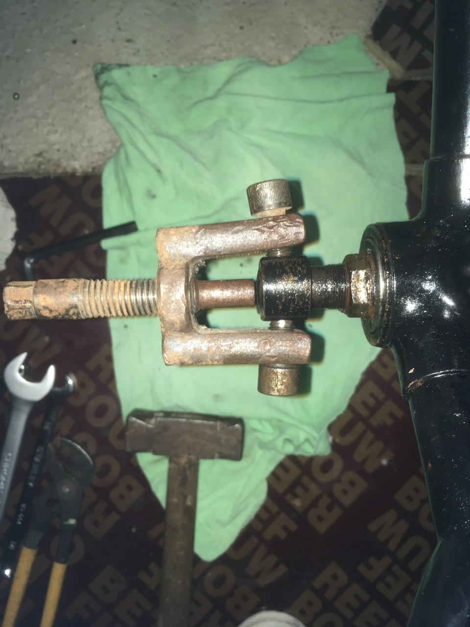

Update.
Op mp heb ik een oude cranktrekker gekocht. Schroefdraad doet het nog wel en hoewel het ding enigszins krom is, kan ik hem aardig goed op de crank krijgen en tegen de trapas.
Alleen die crank zit zooo vast. Vandaag tussendoor zal ik het nog eens proberen. Tegelijk denk ik: misschien maar laten zitten? De trapas draait goed rond, werkt (naar mijn standaard) goed. Hij had geen/nauwelijks speling en als je hem ronddraait, doet ie dat zonder problemen en ‘wiebelt’ hij goed na rondgedraaid te hebben.
Bij de foto boven is de cranktrekker niet aangedraaid, vandaar dat die bout de het crankeinde niet raakt.
Arjan

Re: Vulkaan transportfiets
Het probleem is niet of hij goed of niet goed draait, maar of er nog smering in zit. In 9 van de 10 gevallen is het vet volledig uitgehard, en draait de trapas droog. Dan slijt hij erg snel. Ik heb net nog een trapas uitelkaar gehaald waar dat het geval was. Links was nog prima, maar rechts heeft droog gelopen en volledig uitgesleten.
Stappen die ik neem om zo'n crank los te maken: eerst goed kruipolie erin laten lopen en zijn werk laten doen (weekje laten intrekken). Dan de ene crank met spie vast zetten en de crank die je los wilt halen zonder spie. En dan flink op beide pedalen tegelijk springen, totdat de crank gaat draaien. Kan hij eenmaal draaien, dan kun je met draaiende en trekkende bewegingen de crank eraf krijgen. Alleen trekken is niet de manier. Je moet draaien en trekken tegelijk.
Mocht dat het ook nog niet doen, kun je nog overwegen om de crank op te warmen. Maar hier moet je erg voorzichtig mee zijn. Het lager dat er vlak naast zit mag niet te warm worden. Wordt die meer dan 200 graden, dan verliest die zijn hardheid, en dan slijt hij heel snel.
Dank je Jeroen, ik heb goed nieuws: de crank is zojuist losgekomen!
De trapas draaide ook zo lekker omdat ik uitgeschoten was met de dunne fietsolie in de zadelbuis… De dunne olie was voor mij ook een motivatie om de as helemaal los te maken. Ergens op het forum gelezen dat er dik vet nodig is zoals jij ook aangeeft.
