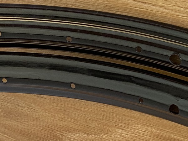

Geachte verzamelaars,
Ik had gisteren het voorwiel voor mijn Veeno ingespaakt. Nog nooit eerder een wiel ingespaakt maar via internet vond ik uiteindelijk een handleiding die bom proef is voor beginners in wielvlechten. Ik hen m in 3 kruis gevlochten. Ik kwam erachter dat toer fietsen meestal rechtse velgen hebben. Zo niet mijn Veeno die heeft dus linkse. Ik ging wat foto’s van oude Veeno fietsen van internet uitvergroten o.a. die in het draadje “ de Fiets de Tent en de Orient” hier. Ik denk in de fiets in dat draadje ook linkse velgen te zien. Ik had een mooi opnieuw gepoedercoat setje rechtse velgen van een Batavus uit 1928 van marktplaats die ik dacht te verkiezen boven mijn zelf gelakte velgen maar niet gedaan, links is toch anders dan rechts wijkt teveel af van t origineel. Is dat links gespaakt echt iets van Veeno? Ben benieuwd of iemand me daar meer over kan vertellen. Mijn fiets is uit 1965 waarschijnlijk frame no 226351
Freek
Freek

Ik heb de velg gewoon drie kruis ingevlochten zoals denk ik gebruikelijk bij stads/toerfiets. Op de foto de zwarte zelf geschilderde Veeno velg en de Batavus poedercoat velg.
Ik denk dat je gelijk hebt en dat het een kwestie van “welke partij velgen” is!
Zou t fijn vinden als wat mensen met een Veeno toerfiets even naar hun velgen kijken en laten weten of die links of rechts is.
