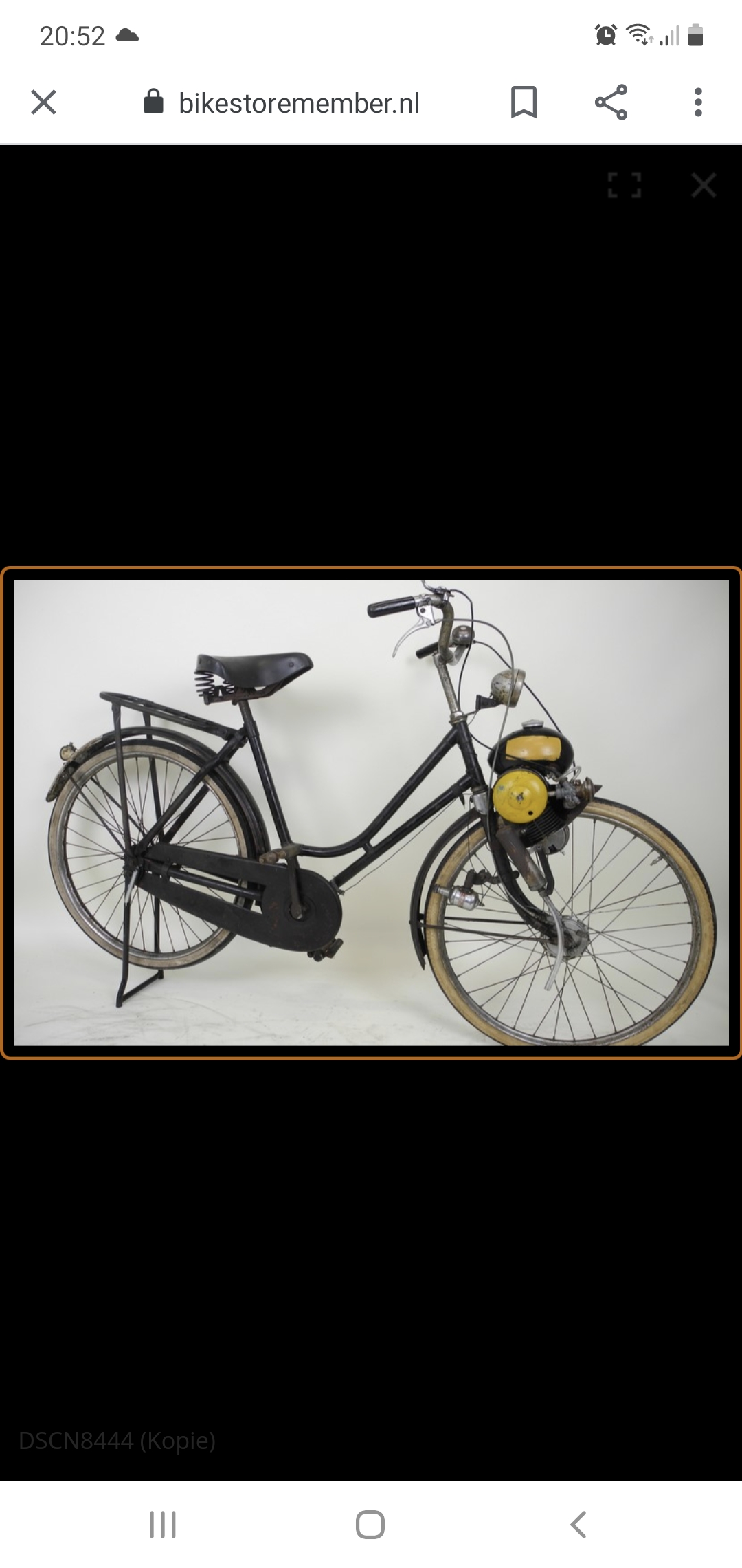

Goededag. Na de info die ik heb gekregen wat betreft de wielmaat van mijn pon fiets ben ik er uiteindelijk uit dat het om een 26inch 571 wiel gaat.
Is er misschien iemand die nog een voorwiel met trommelrem heeft die in mijn pon fiets hoort dan hoor ik het graag.
Zal een foto bijvoegen van een fiets waar het goede wiel in zit.
Als voorbeeld.
Vr.gr Piet.

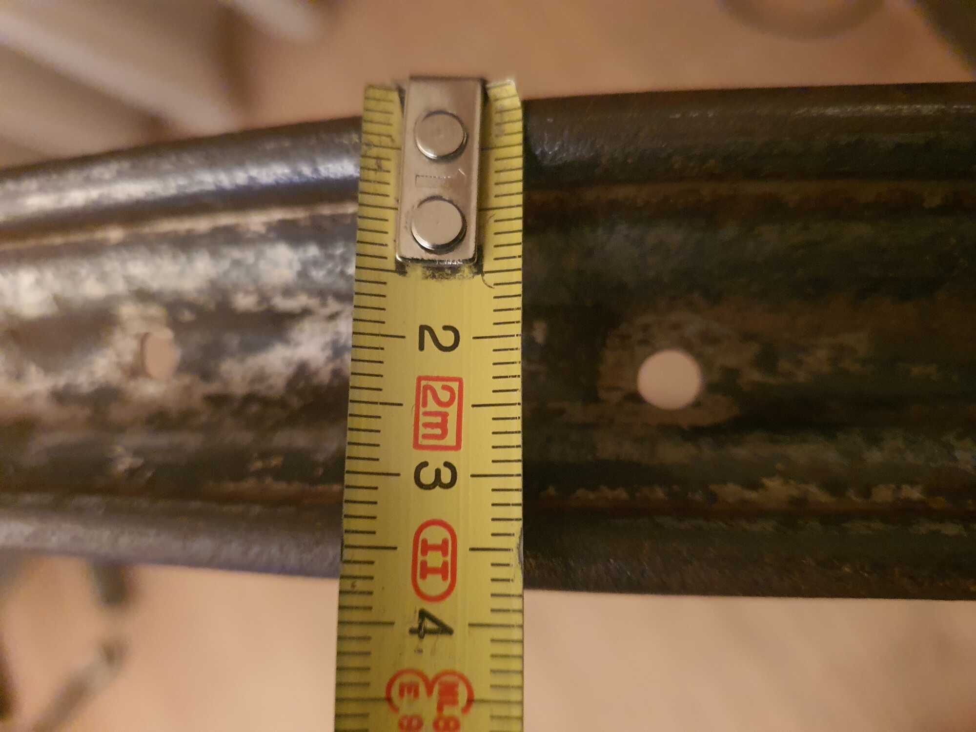

Re: Pon fiets 1954
Er liggen bij mij twee velgen met de maat 28 x 1,5 of ETRTO 635. Die zijn ook ongeveer 43mm breed. Da's toch een ongebruikelijke maat?veenofiets schreef: ↑21 feb 2022, 06.43 Ja die velg is net zo breed als die van mijn veenofiets die is 28 x 1,5. Wordt beste echt ook de oude brommerwereld afstropen voor je.
Mogelijk past een wiel van een solex peperbus? Dan zelf een rem in spaken.
Freek
Waar werden die velgen op gemonteerd? En wat was de bandenmaat die daar op werd gebruikt?
Op een Engelse webshop heb ik twee banden kunnen kopen met de maat 44-635. Die is net wat breder dan de meer gangbare 40-635 maar bredere banden heb ik niet kunnen vinden.

De enige nog enigszins goed leverbare 571-fietsbuitenband is 47-571; er zijn misschien ook nog 54-571s te vinden, maar dat wordt lastig, denk ik.
Misschien kun je daar je velgen-zoektocht op aanpassen: als de band nog redelijk verkrijgbaar is, zal dat voor de bijbehorende velg misschien ook gelden.
