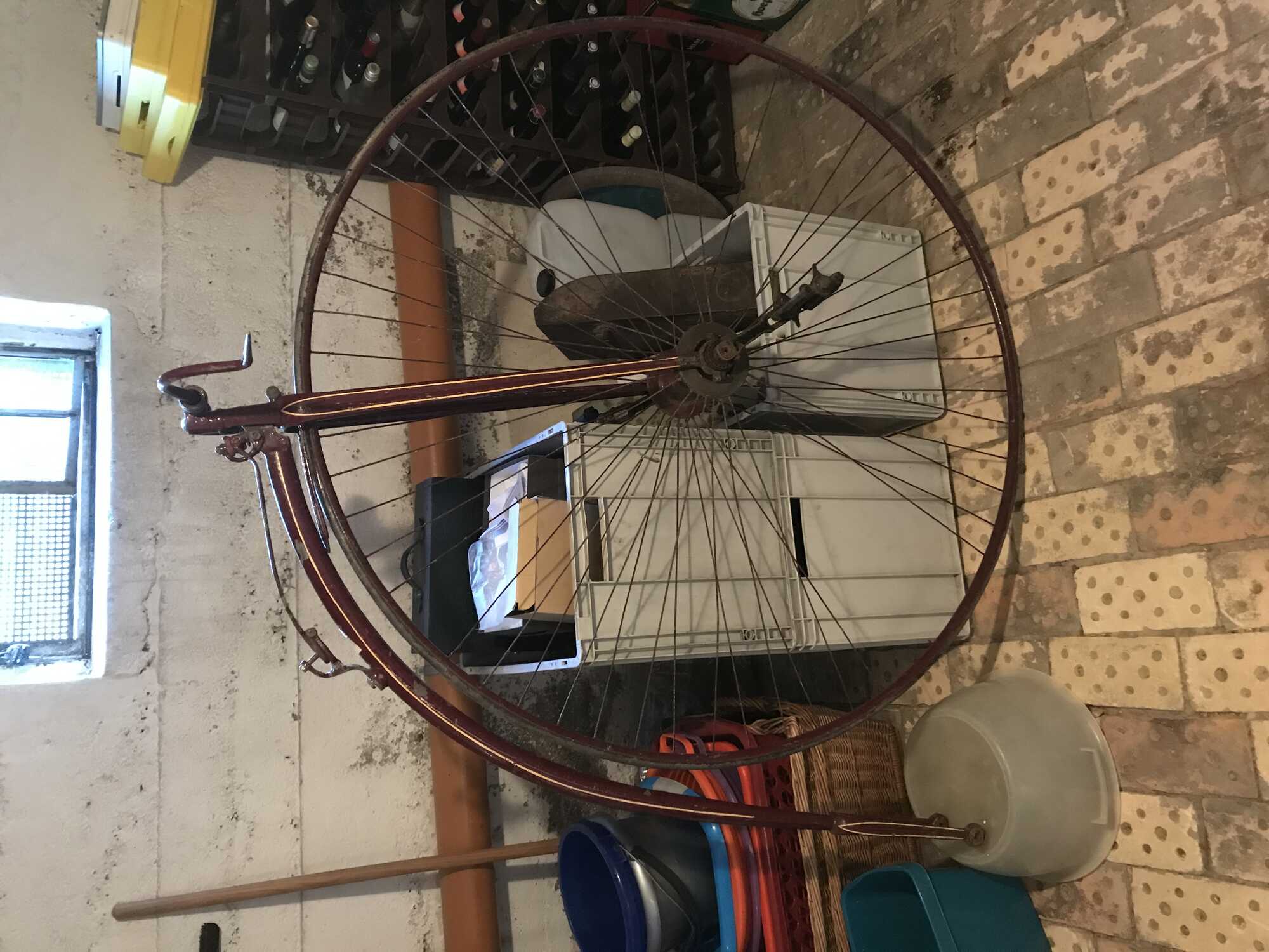

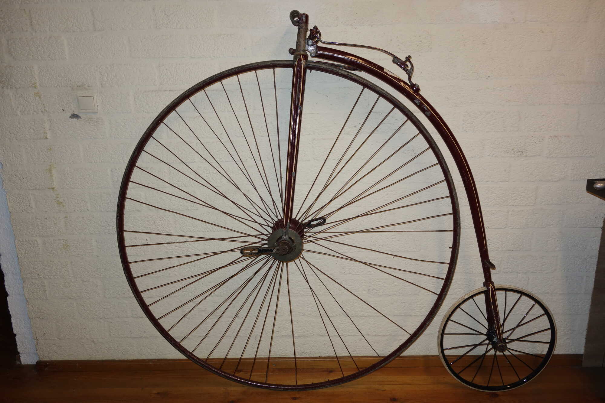

Een jaar of twee terug is deze Matchless bij mij terecht gekomen.
verkeerde onderdelen zijn er al af
Ik kreeg `m aangeboden van een kennis waar ik wel eens hobbymatig wat voor restaureer.
De fiets kwam van een Engelse veiling en ik denk van die van Peter Cart. De transport collector auction.
Mij was de fiets niet opgevallen maar er staan ook altijd wat items in de lijst zonder foto.
Dat zal hier ook wel het geval zijn geweest .De fiets was niet erg aantrekkelijk op dat moment.
De begin situatie nog bij de oude eigenaar
Voor mij was het toch meteen een ''Yes , die wil ik wel gevalletje''. De staat was erg beroerd ,er miste nog al wat onderdelen en over alles zat een dikke laag verf. O ja en de wielmaat was ook nog eens onder een voor mij te berijden grootte, 50 inch. Zeker met recht stuur niet te doen. Kom gewoon klem te zitten met m`n benen.
Deze Matchless is de aller vroegste die nu bekend is en dat vond ik aantrekkelijk.
Maarten B en ik hebben een flinke studie gemaakt van het merk, de fabrikant en de versies en wijzigingen in de loop der jaren.
Dit is terug te vinden in de Engelse bibliotheek. Deze fiets is dus een hele vroege en heeft gelukkig nog de originele kenmerken van het eerste type.
De wijzigingen in het model zijn niet spectaculair al is de laatste gedaanteverwisseling van Singer basis naar CMC basis wel een flinke stap.
Deze eerste vorm Matchless heeft van achter naar voor een andere achterwielophanging, een andere opstap en een andere stuurboutfixatie.
Al met al niet ''oh wow zeg'' maar als je met het merk bezig bent geweest is het opeens wel betekenisvol (nou ja...)
Daarnaast heeft dit kleine model een relatief schuin staande voorvork en dat maakt het een parmantig fietsje naar mij idee.

Nol, Inmiddels ben ik wat verder met restauratie!

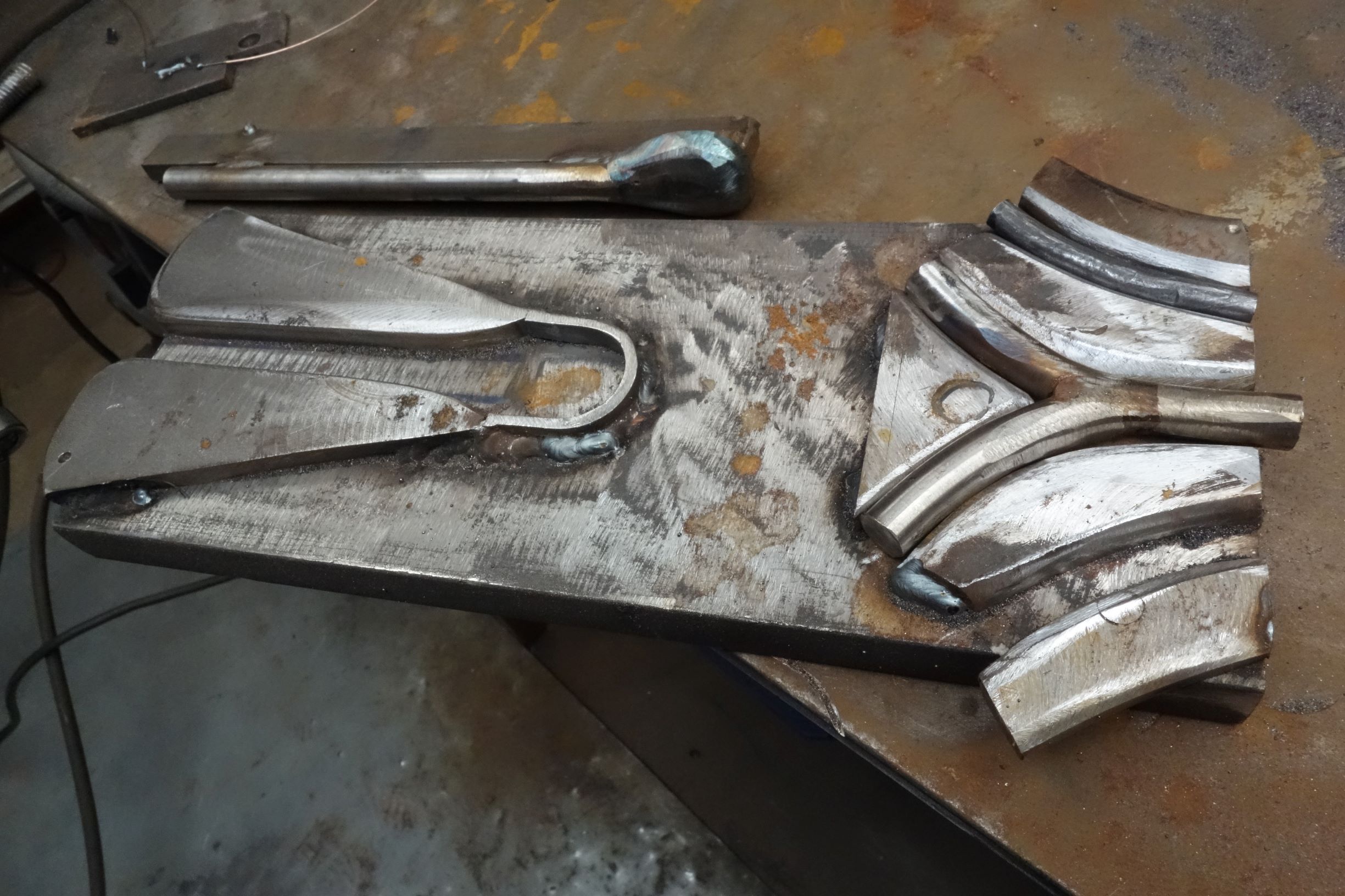

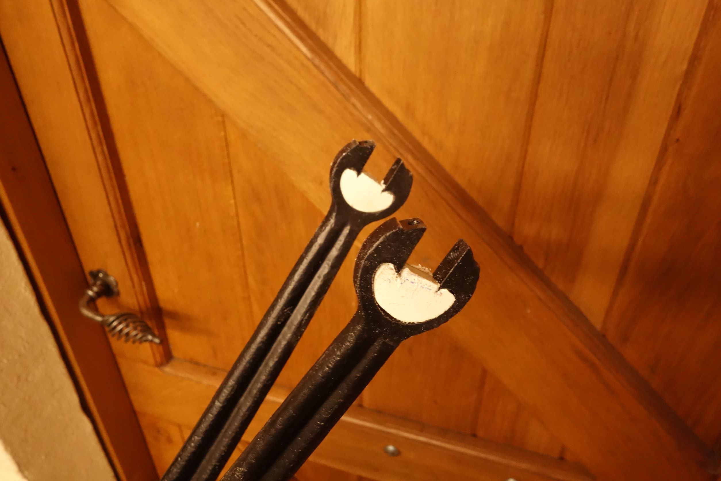

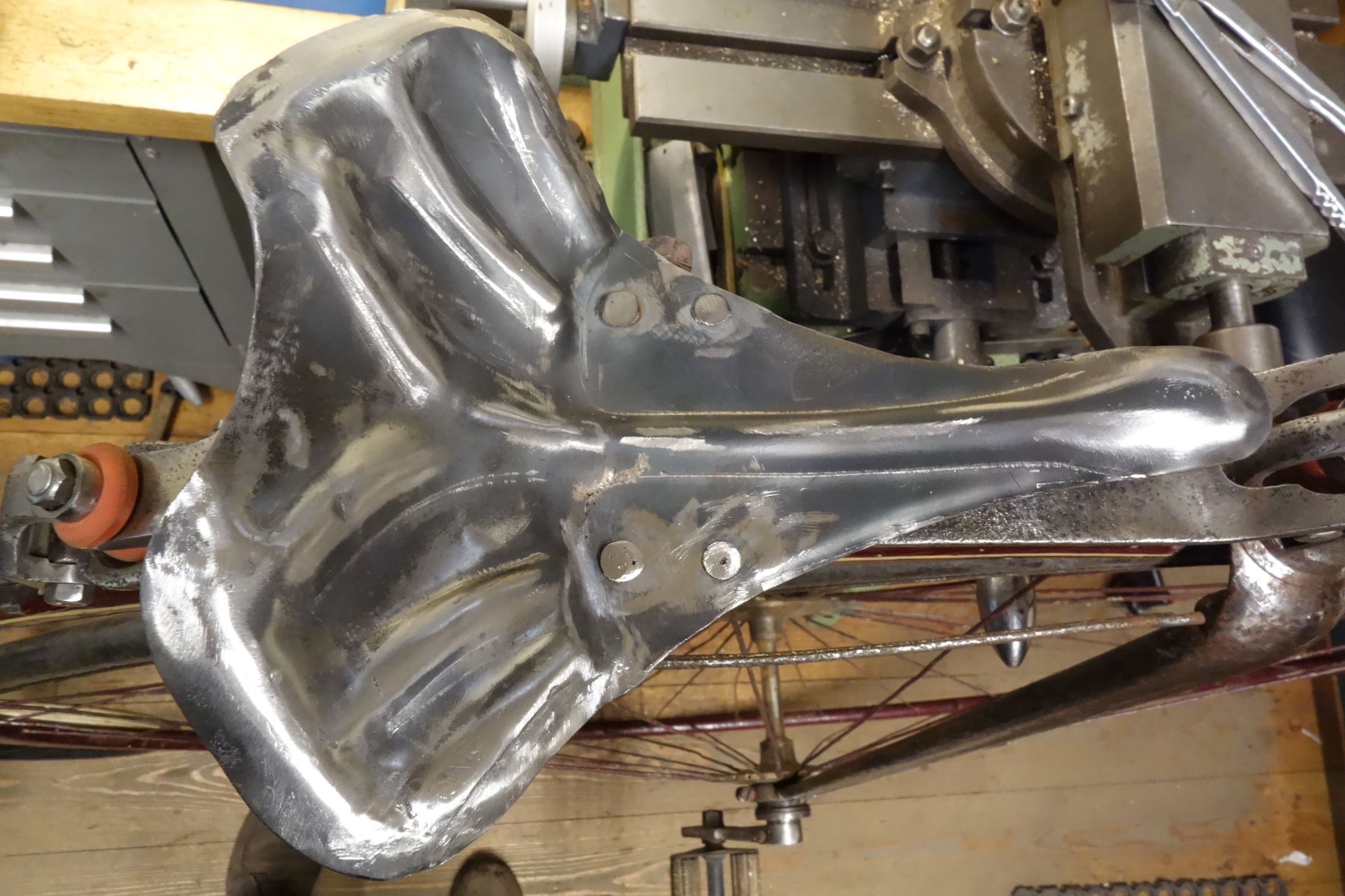

Mal voor zadelframe
Mal voor zadelframe

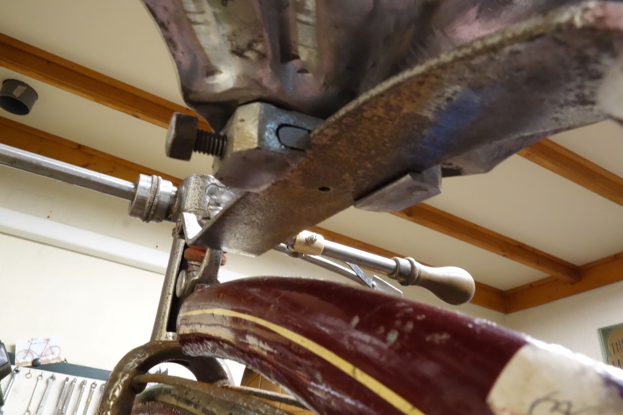

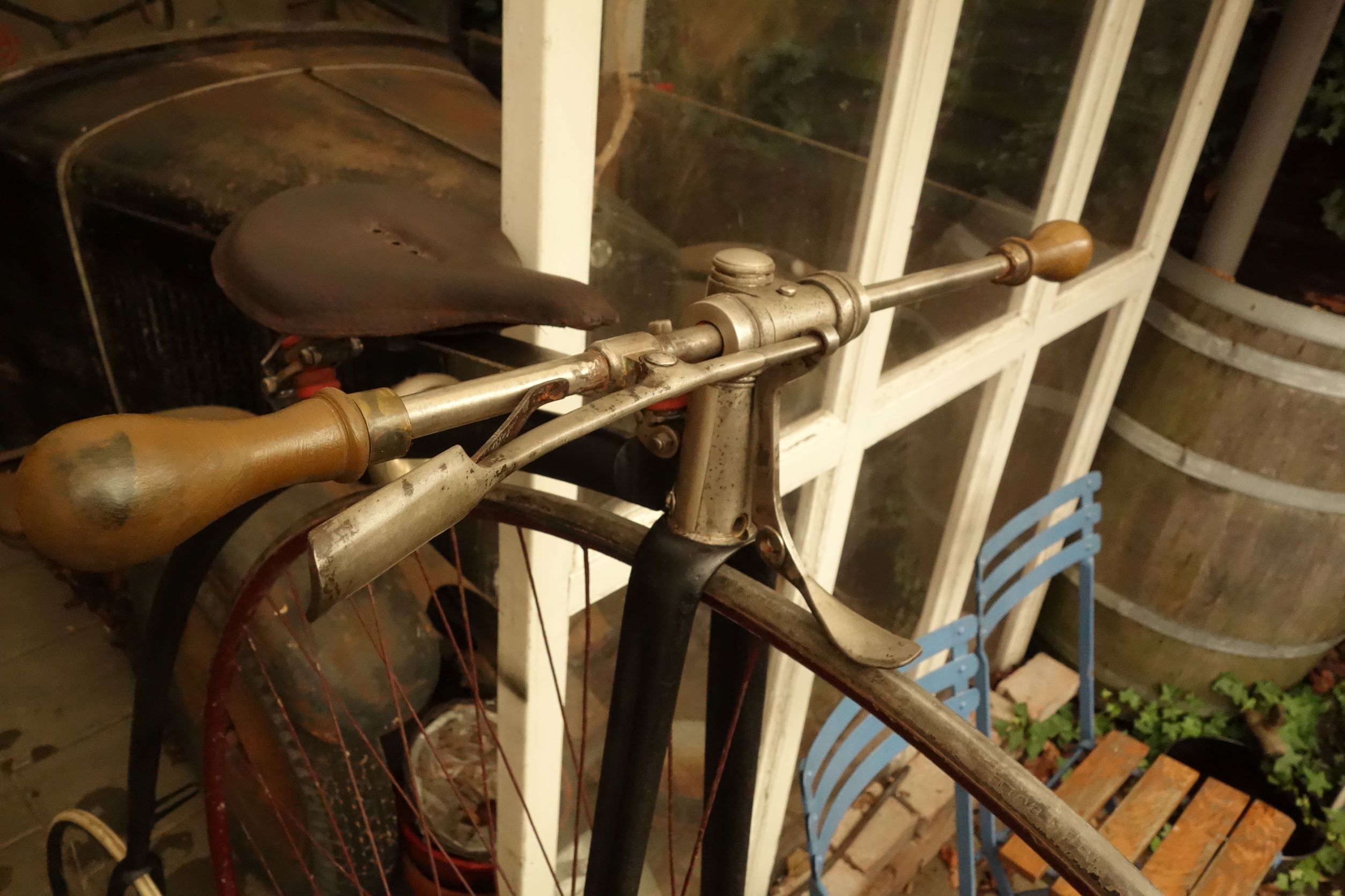

Het stuur dat op de fiets zat bij aankoop was een opgebogen model. dat hoorde er niet op en heb ik vervangen door een recht model.
De gebogen sturen kwamen pas rond 1885 in de mode en dat is zo`n vier jaar na dit exemplaar.
Er moest van alles aan de fiets geburen en ook de pitting was behoorlijk.

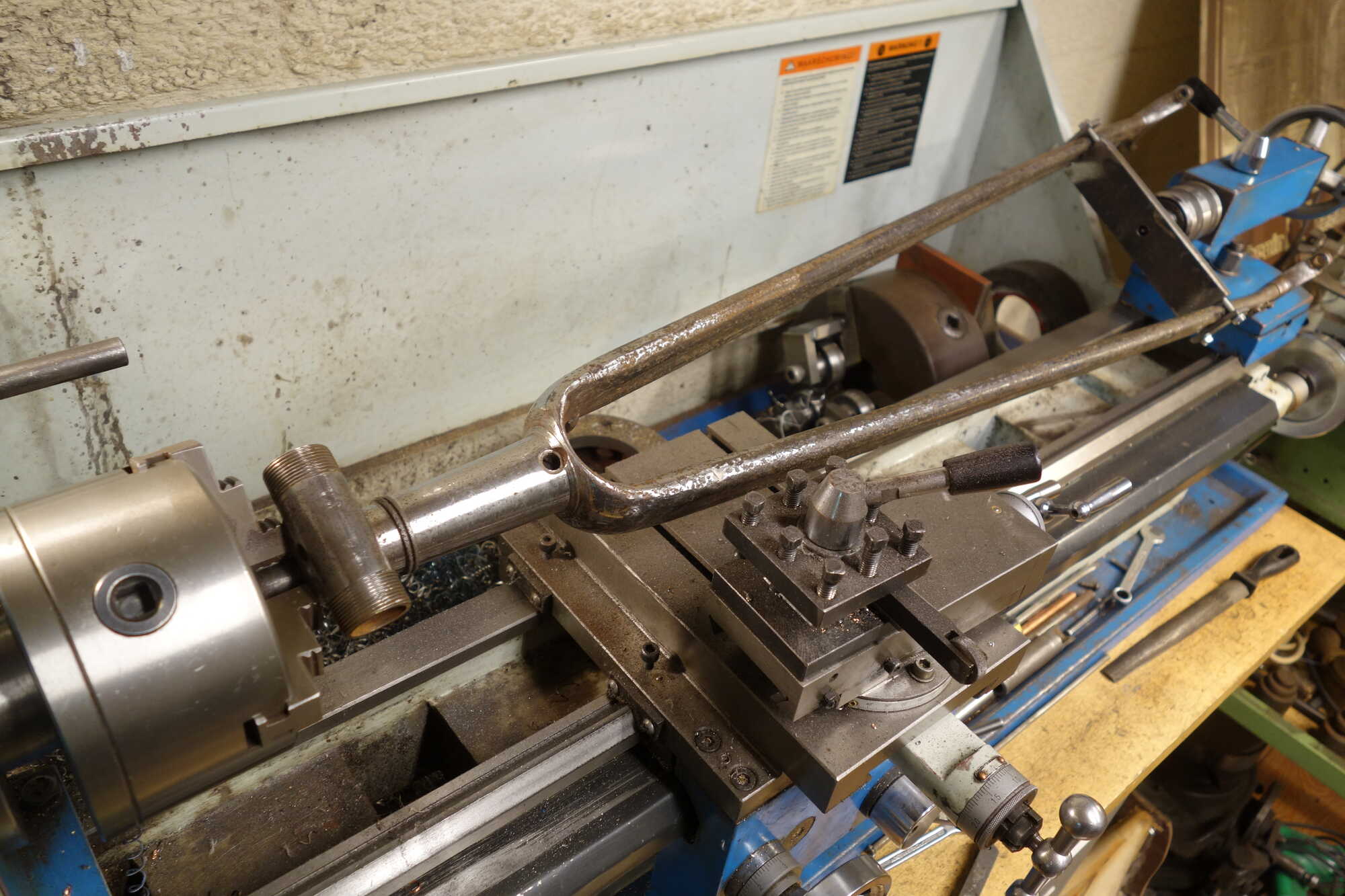

Omdat ik de head weer in nette staat wilde hebben heb ik het plan gemaakt om de gehele vork in de draaibank te plaatsen.
Op die manier kon ik de head afdraaien en ook weer voorzien van sier karteltjes net boven de ophanging van de backbone.
De gekartelde randjes zie je bij Matchless op verschillende plekken terug. Zo ook op de doppen waar het stuur mee vast zit.
Je begrijpt dat daar wel eens een tang op gezet is en dan zijn deze ribbeltjes direct kapot.
De stuurdoppen waren overigens ook uitgedraaid voor het dikkere stuur. Dat heb ik terg gebracht naar de originele vorm.

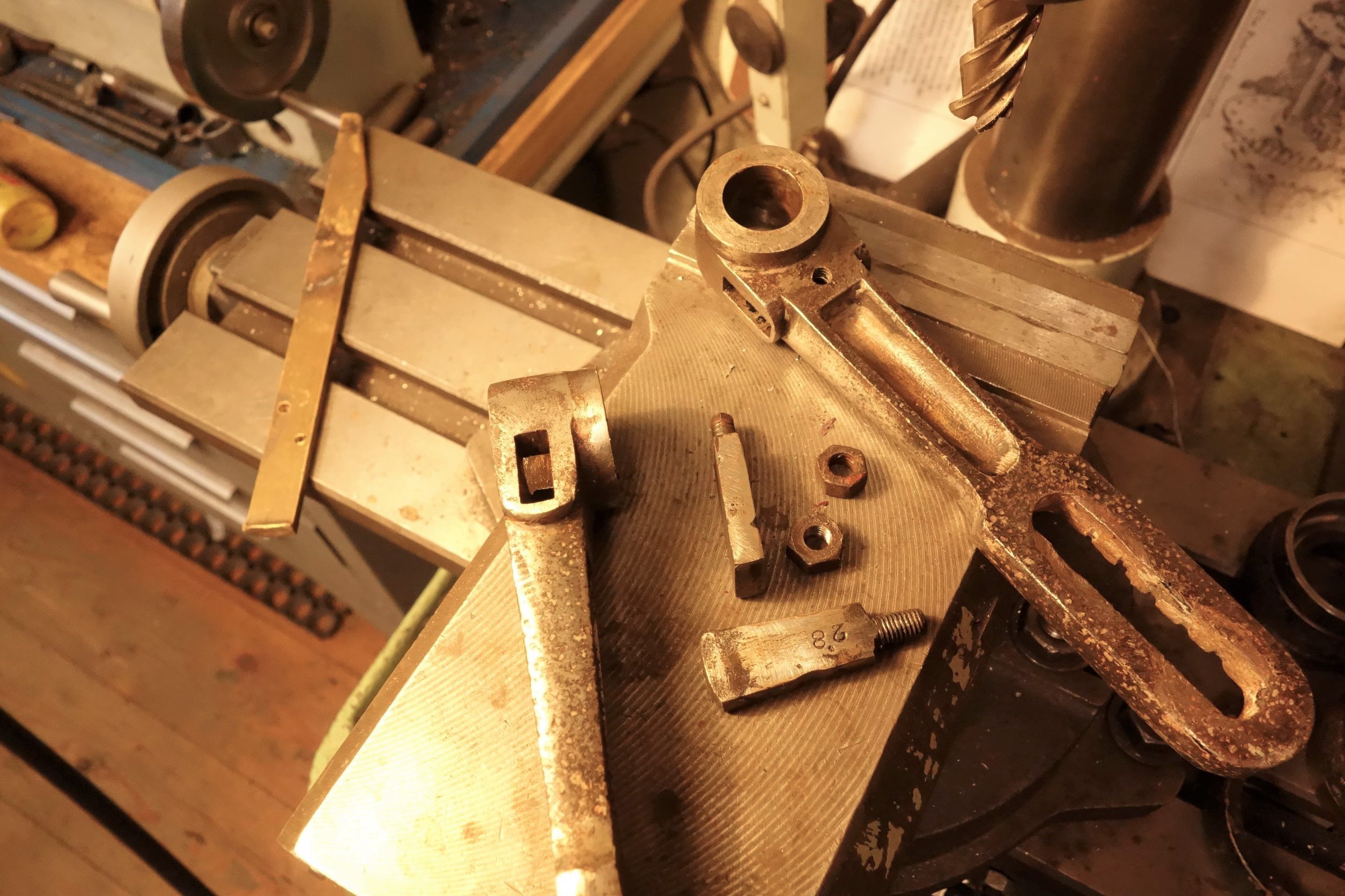

Rem , stuur, linker handvat ,de dop boven op de head en de afdekkap van de backbone/head heb ik na moeten maken.

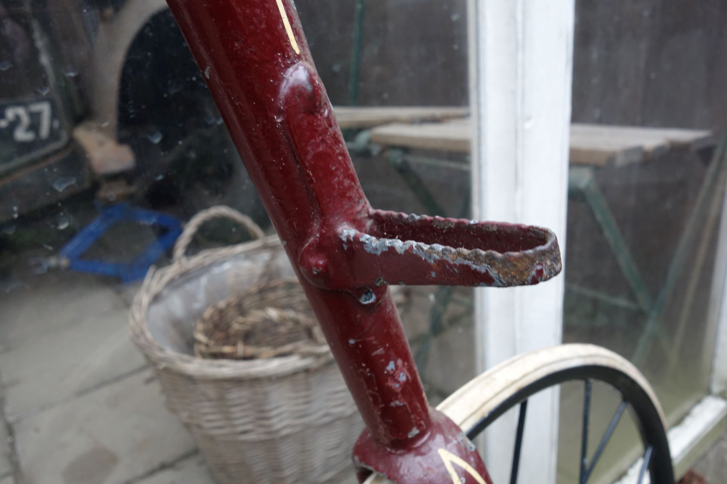

Gelukkig waren een aantal onderdelen van het zadelophangsysteem nog aanwezig. Hier is het rubber vering systeem het best te zien.
Overigens zit het door de hele fiets heen dat rubber. In het stuur, de handvatten, rond de voorlagers en bij de achteras.
Overal is rubber toegepast. Een hele inventieve toepassing die waarschijnlijk wel wat voor zorgt dat de fiets langer heel blijft.
Comfort verhoging door dit toegepaste rubber hebben Maarten B en ik niet echt ervaren. De banden en het zadel van iedere conventionele hoge bi nemen al zo veel van de vering voor hun rekening dat moeilijk te ontdekken valt wat de overige Matchless rubbers nog toevoegen.

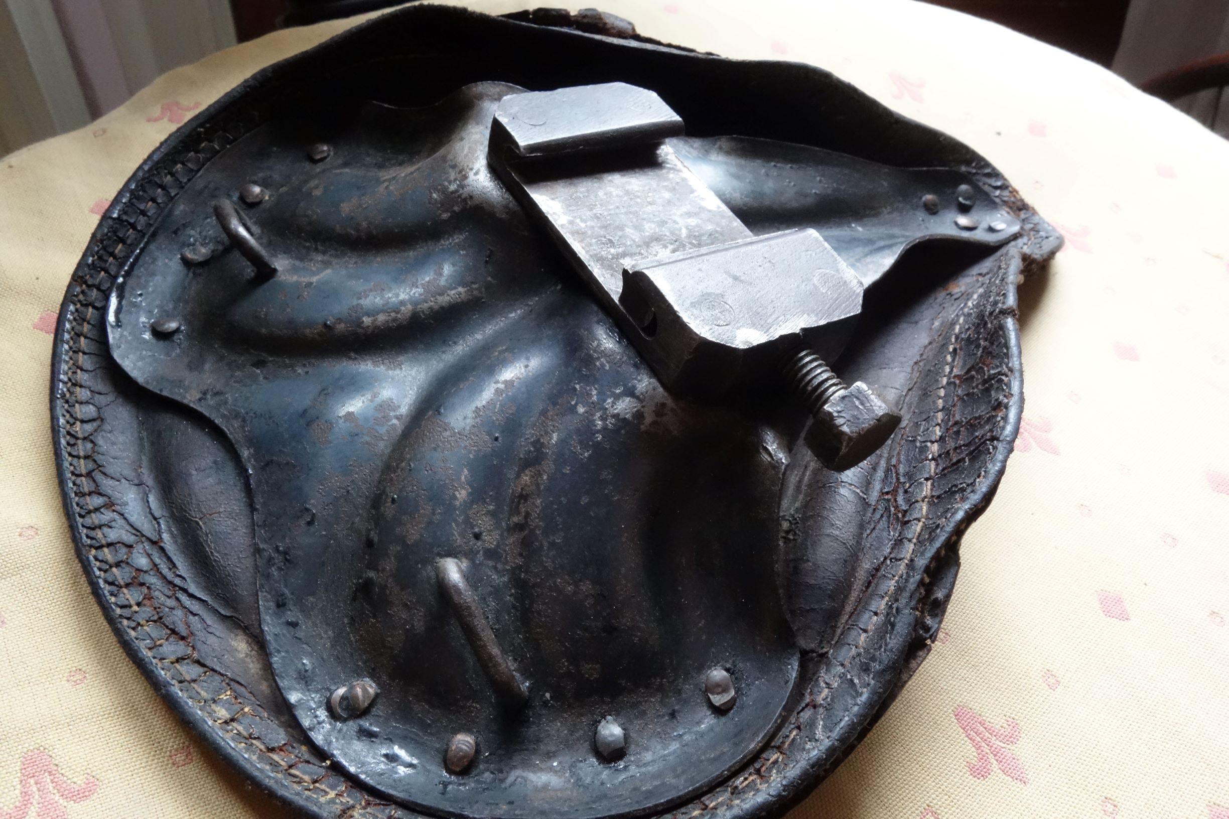

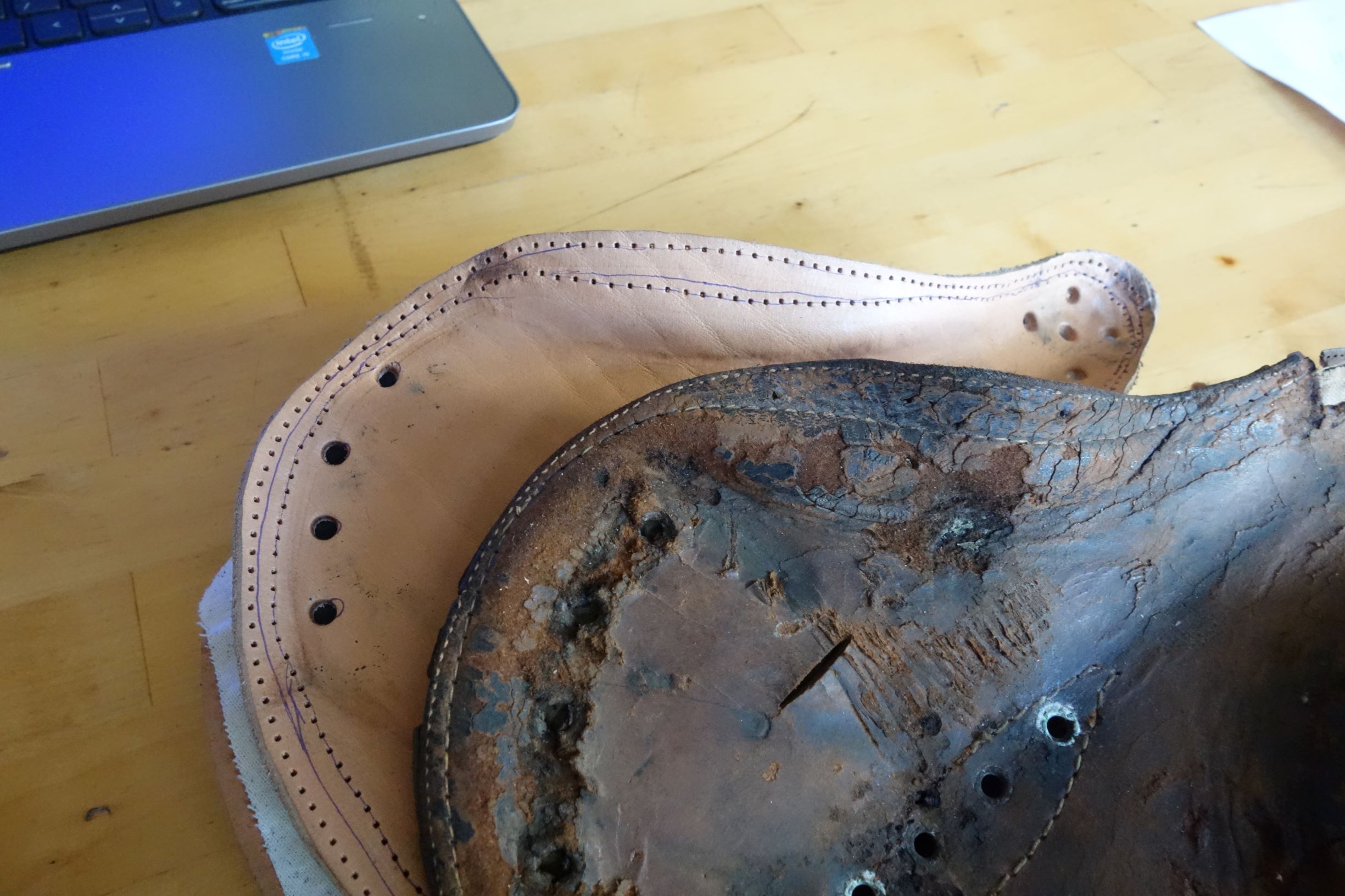

Ik zag dat ik het voorbeeld zadel had geplaatst .
Hier nog wat foto`s van wat uit de zadelmal tevoorschijn kwam.
Ook het klem systeem van het zadel had ik nagemaakt. Dat werkt erg goed.
Het leder is altijd veel werk bij dit type zadel.
Het ging een tijd goed maar het lijmen van het topdek op de onderkant daar maakte ik een fout met als gevolg dat het randje van dit zadel niet zo fraai is geworden. Daar moet ik nog eens naar kijken

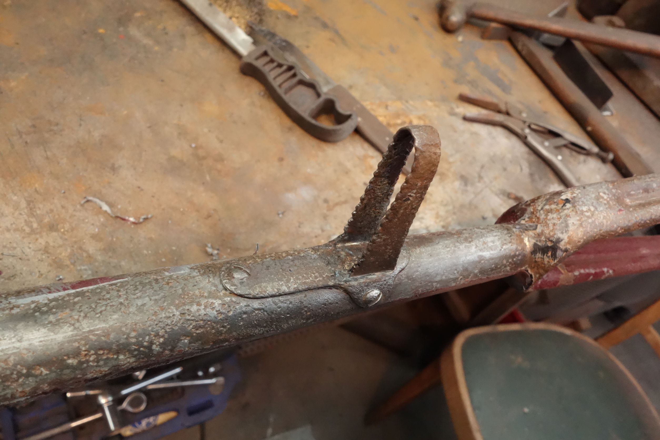

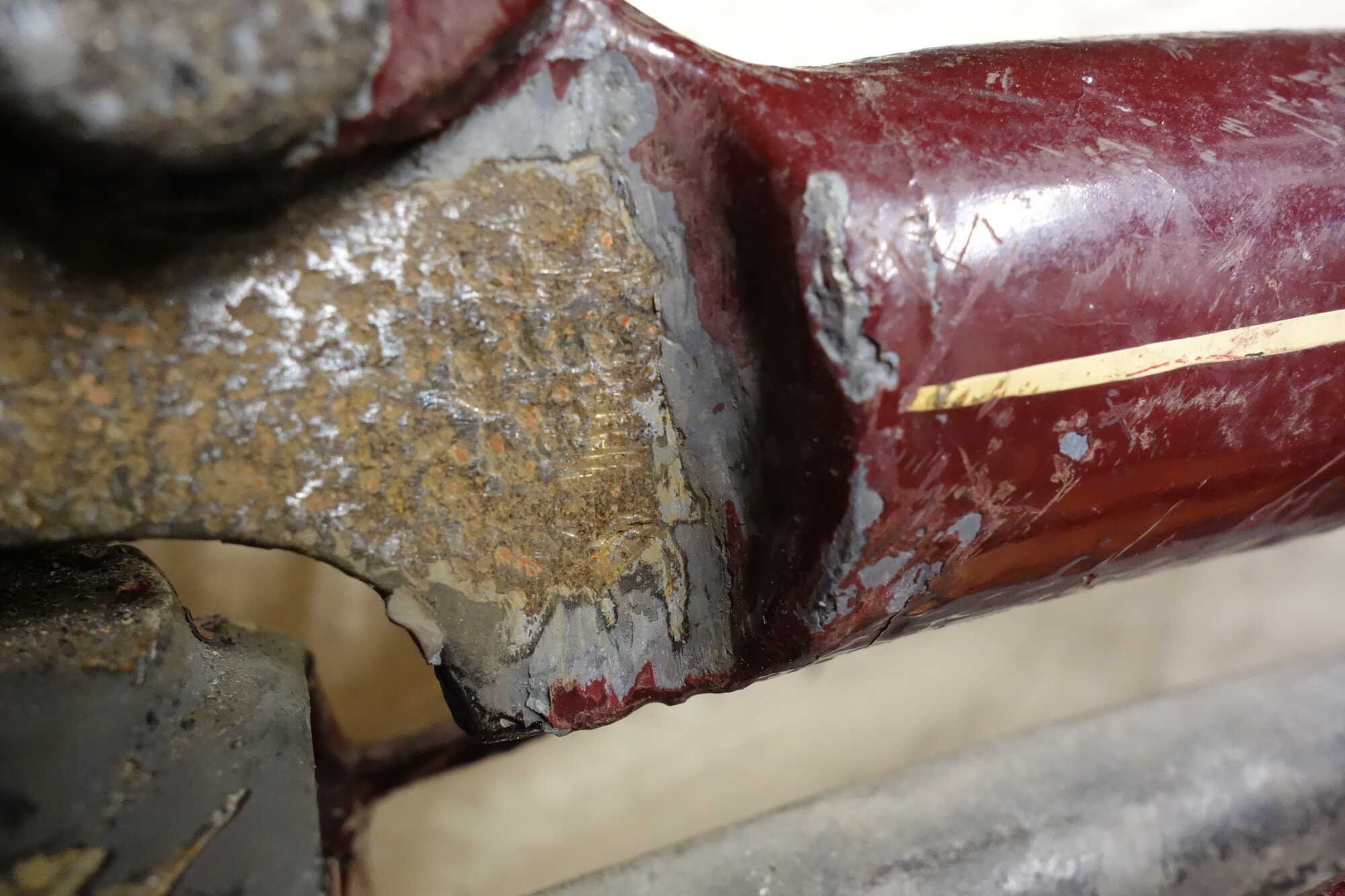

Wat me bij deze fiets ook weer is opgevallen is dat je van flink verroeste fietsen vaak toch weer iets kan maken.

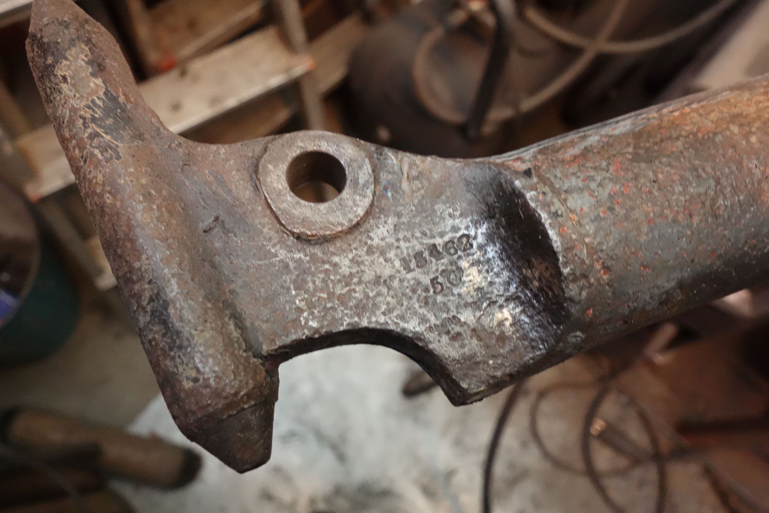

Zo leken de schroeven van de opstap nagenoeg verdwenen evenals het framenummer op de back bone .
Maar na schoonmaken blijkt het dan toch weer mee te vallen. De rest is ook zo dik dat doorrotten niet meteen aan de orde is.

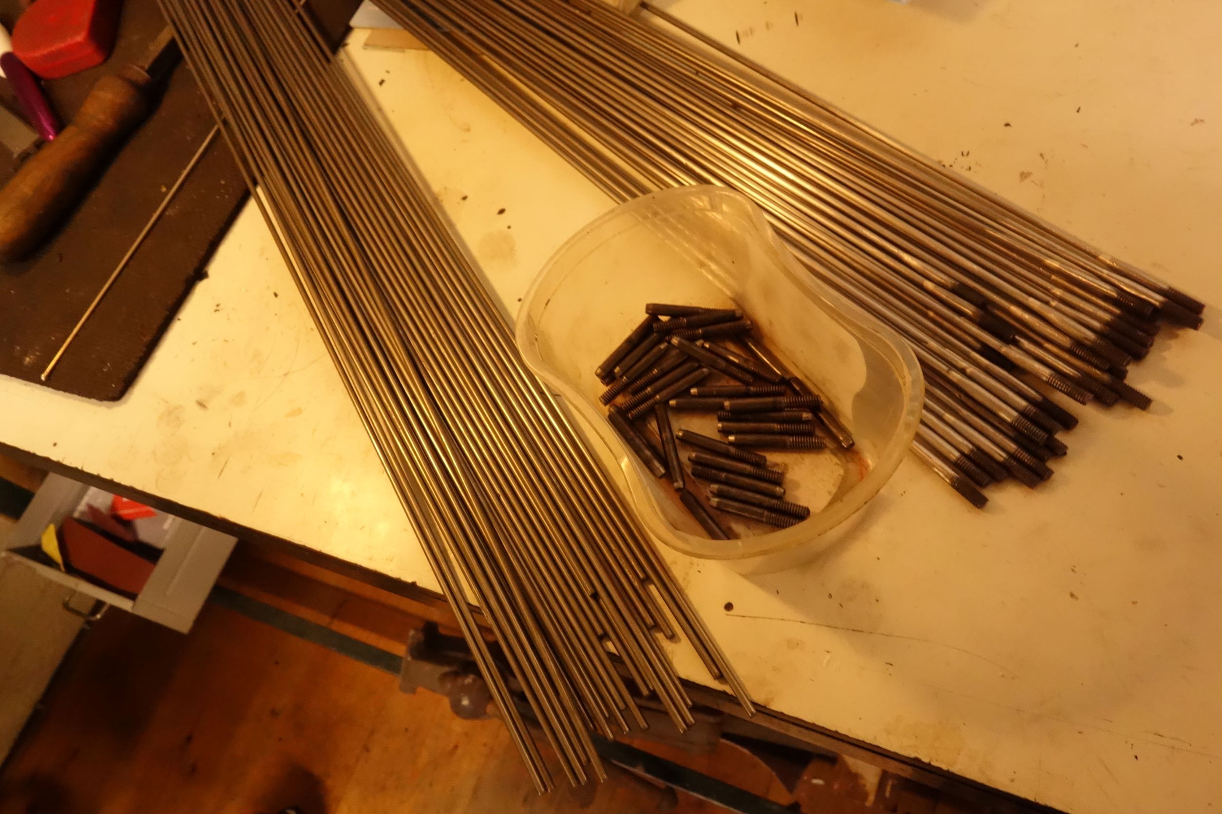

Ik ben met de Matchless nu bij de spaken aangekomen. Veel werk steeds omdat het er zoveel zijn.
Toch weer samen gesteld uit een dik kort stuk van 4 mm en een lang gedeelte van 2,5 mm.
In elkaar gesoldeerd met zilver en schuin afgeslepen voor een glooiende overgang.
Binnenkort laat ik er wat van zien. Ik zit nu op spaak 10. Nog 50 te gaan...

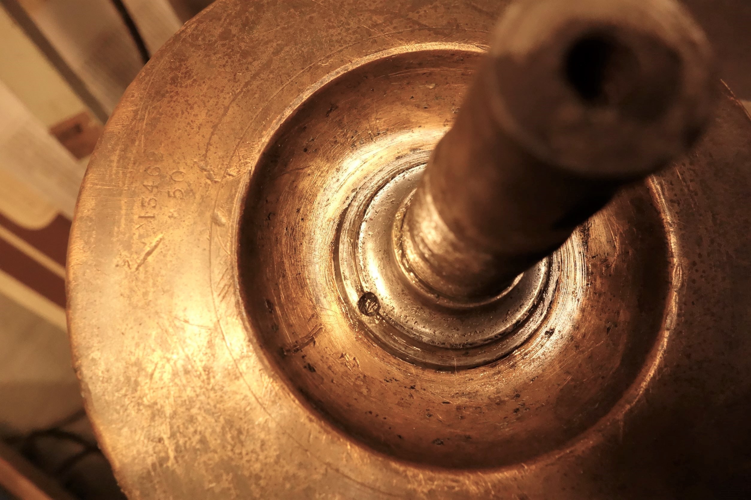

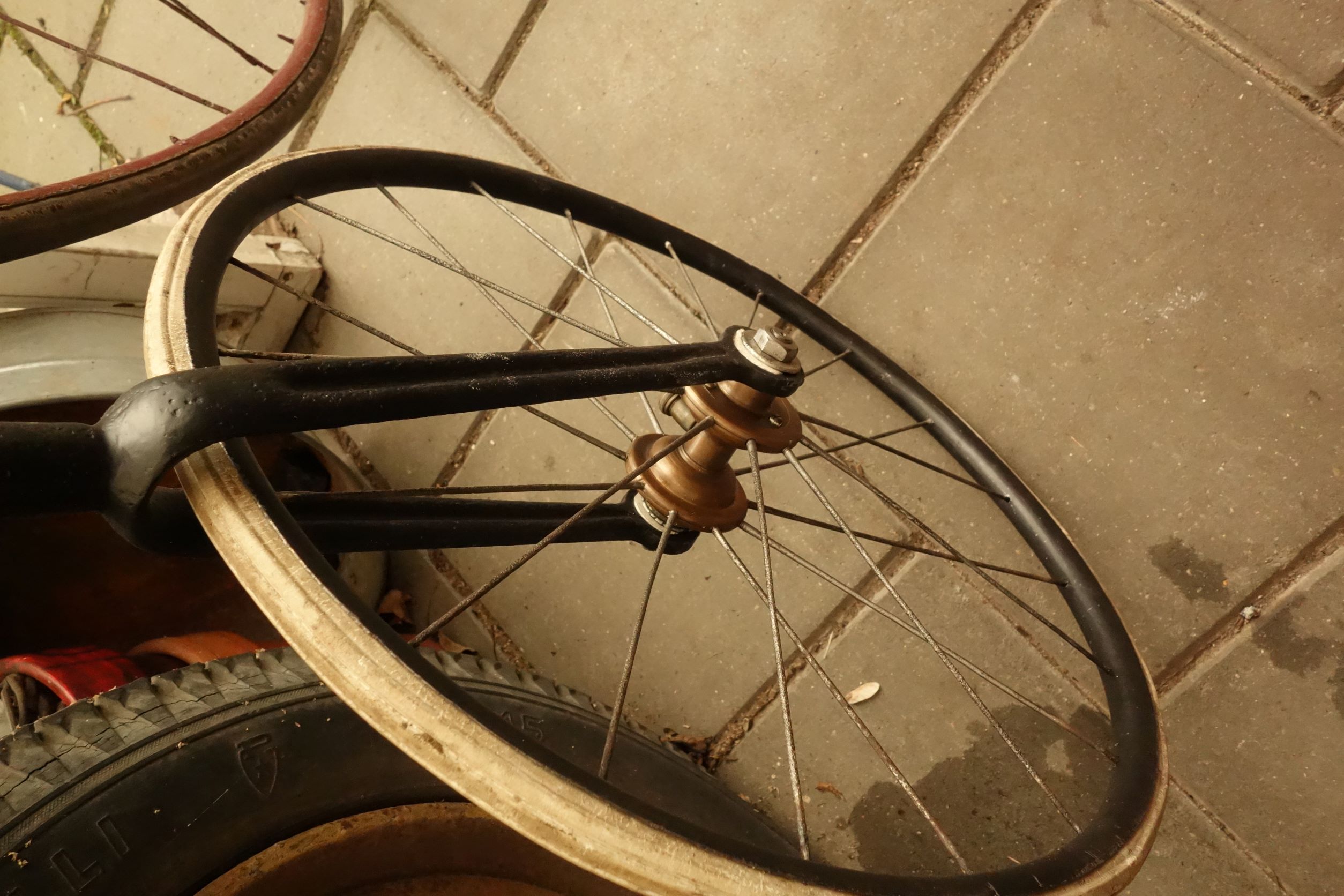

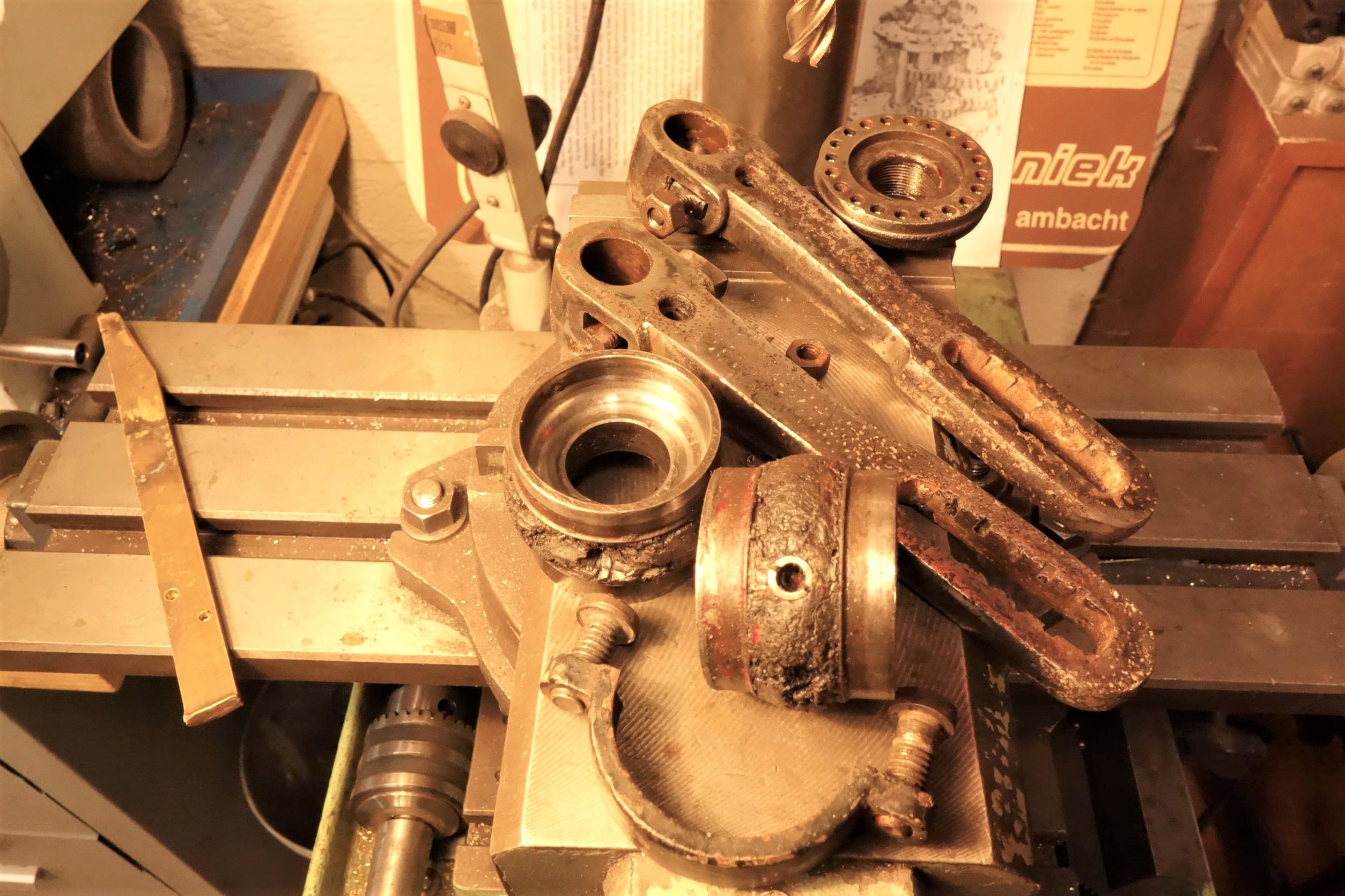

De oude spaken waren heel slecht zo als de foto wel laat zien .
Heel de fiets moet langere tijd buiten hebben gestaan want er is pitting all over.
De naaf ligt nu uit elkaar en de lagers blijken aardig gebruikt. Er zitten vier rijen kogels van 5/16 inch in.

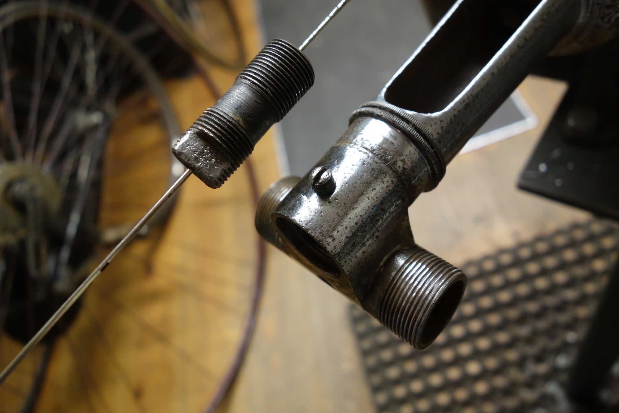

Wat ook wel bijzonder is aan deze vroege Matchless fietsen zijn de platte vierkante spieën.
Het is niet helemaal goed gegaan met die spieën. De schroefdraadgaten voor de lager fixatie lopen net door de spiesleuven van de crank heen.
Er moet dus een holletje gemaakt worden in de spie om het schroefje te laten passeren.
Bij de laatste CMC Matchless fietsen hebben ze dat opgelost door de lagerfixatie aan de kopse kant van de crank te plaatsen.
Zie foto hieronder:
