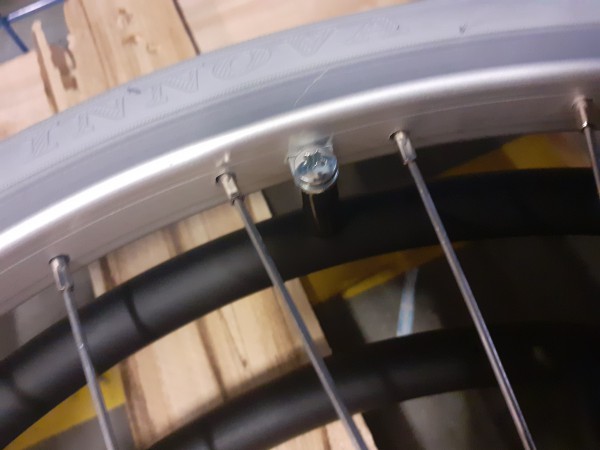

Ben vandaag even bij gebruikte wielen wezen kijken of er nog wat te vinden was in 22”
Het meeste is tegenwoordig zwart geanodiseerd aluminium. Maar vond een setje in blank aluminium waarvan één een hoepel heeft. Zie foto voor de bevestigings punten van de hoepel. Dit zijn stalen plaatjes die door de velg heel zitten en te verwijderen zijn als de band eraf is.maar blijven rechthoekige gaatjes over.

Hallo Martijn, Dat is mooi. Ik ben niet zo kieskeurig wat de kleur betreft, zwart zou ook kunnen.
Wat dat gaatje/sleufje betreft, een klein plaatje aluminium en het velglint kan dat toch verhelpen?
