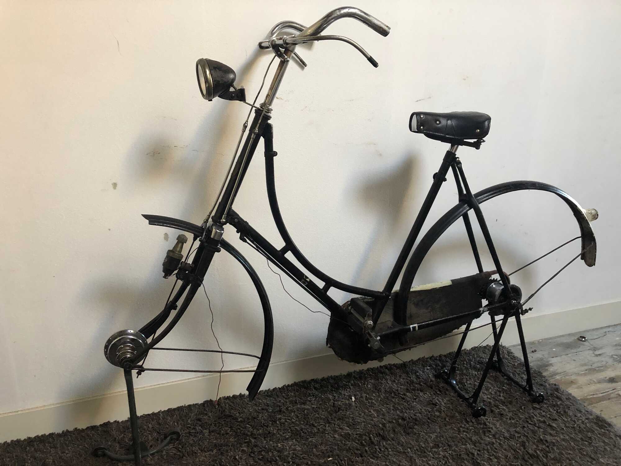

Hallo allemaal,
Ik ben druk bezig met de restauratie van een Gazelle L met mangaan stalen buizen, maar stuit telkens op hetzelfde probleem, namelijk de velgen. Ik heb deze fiets overgenomen en er zaten geen originele velgen meer op, dus die heb ik gedemonteerd. Verder heb ik alle onderdelen liggen maar nog niet gemonteerd zoals de pakjesdrager.
Ik ben op zoek naar originele 28 x 1 3/8 velgen (ERTRO 37-642), maar kom ze maar niet tegen aangezien die heel zeldzaam zijn. :? Gek genoeg kom ik wel banden tegen voor deze maat.
Weet iemand anders een goed alternatief voor deze velgen? Heeft iemand iets liggen ter overname?

Zelf maken? Als je een 635mm velg in drieen deelt en er 7mm tussen zet (over het ventielgat en 12 gaten verder op) denk ik niet dat veel mensen het zien. Je hebt alleen 3 identieke velgen nodig die elk 2 secties opleveren voor 3 (TIG) lasnaden

Engels is mijn moedertaal. Wat je zoek is "as rare as hen's teeth", dus nagenoeg onmogelijk. Ik heb een Franse fiets van +/- 1910 met deze velgmaat. Een velg was onbruikbaar. Ik ben dankbaar dat ik heb een passende wiel op Franse Ebay op de kop getikt.Ik wens je geluk, maar 2 velgen vinden???????

De meeste 635 velgen zijn 40-635, niet 37-635. Naast elkaar een 40-635 lijkt lomp. Als je gaat die vergroten tot 40-642 zal het nog erger worden. Echte 37-642 wielen geven een heel andere uitstraling.
