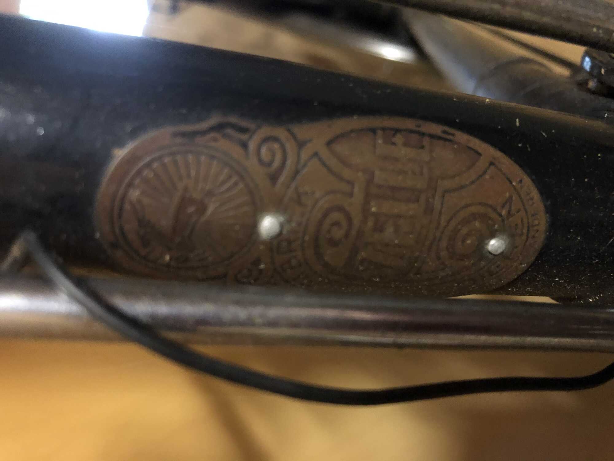

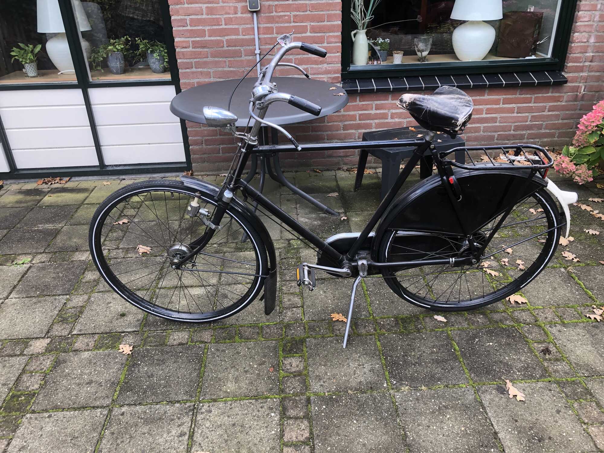

Ik ben in het bezit van de Gazelle fiets van mijn vader, die min of meer nog origineel is en eigenlijk nog heerlijk fietst. Hierbij een paar foto’s van de fiets. Helaas zijn het frame en de wielen in de loop der tijd zwart geverfd en zit er geen originele koplamp op. Het framenummer, op de zadellug, is nog niet zichtbaar door verf en gegraveerde postcode.
Hebben jullie meer informatie over deze fiets? Ik ben benieuwd.

als ik een schating mag doen denk ik jaren 40
dit kan ik zien aan het balhoofd plaatje en het achterlicht op de fiets
het achterlicht is volgensmij van net iets voor de oorlog tot 2000 ergens gebruikt (met zo nu en dan wel eens een toepassing)
mooie fiets met de stangrem mijn voorkeur gaat daar wel naar uit

Hoi Ben, Leuke fiets! ik schat hem als jaren 50 in. Heb je al op de as van je sturmey archer versnellingsnaaf gekeken? Daar staat een jaartal op als het goed is. Vriendelijke groet, Floris

Na verder de bovenste laklaag te hebben verwijderd kwam het framenummer 784246 tevoorschijn. Klopt het dat de fiets dan van 1949 zou zijn?
Op het naafhuis staan onder de naam "Sturmey Archer" de letters "AB" en de cijfers "50" en "4".
En volgens familie zou mijn vader de fiets in 1952 hebben gekocht bij de fietsenwinkel in Hilversum.

Dat moet 1950 zijn. Volgens de handleiding van onze vereniging: ‘Hoe oud is deze fiets?’ is het laatste framenummer van 1949: 778.481 en de laatste van 1950: 824.012. Dat komt dan weer overeen met de naaf uit april 1950.

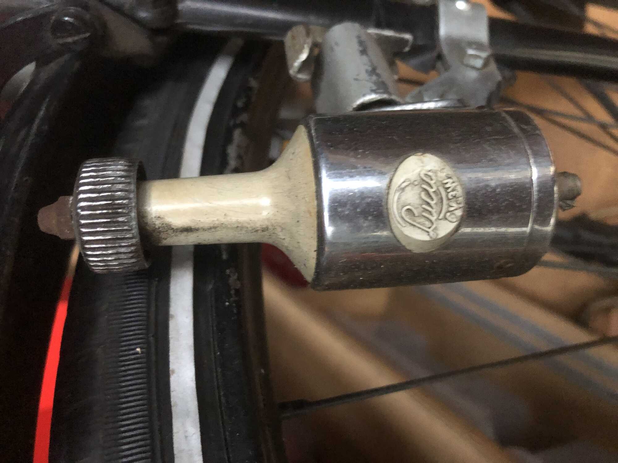

wat voor merk dynamo heb je er op zitten trouwens?

De dynamo is van het merk Lucia.

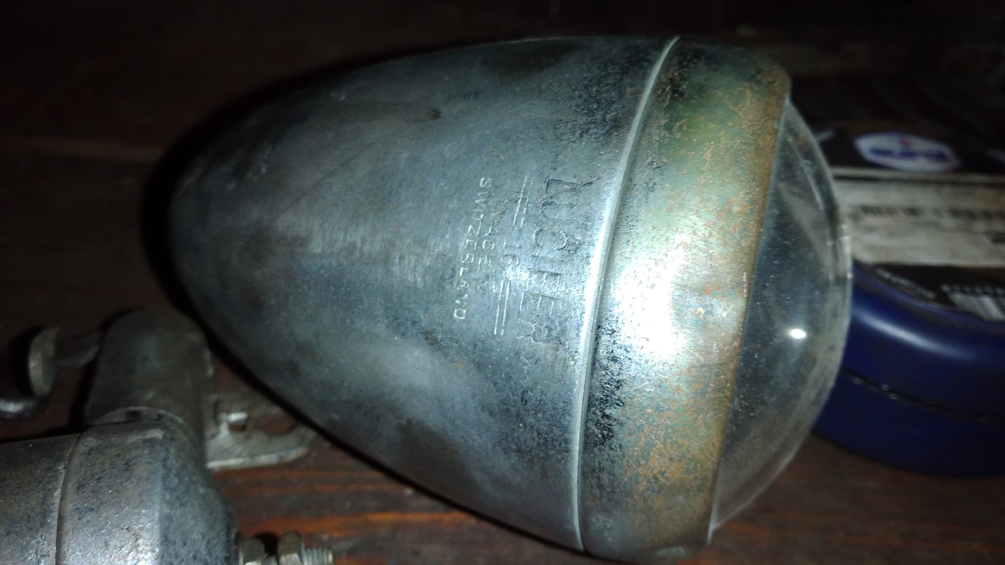

ik heb wel een koplete set van lucifer die ook van een gazelle af komt
uit de zelfde leeftijds periode
hier heb ik ook een bijpassende koplamp bij
er zit wel een barste in het glas maar ik zal kijken dat ik nog een vervangene bolle heb ander krijg je er een plate in

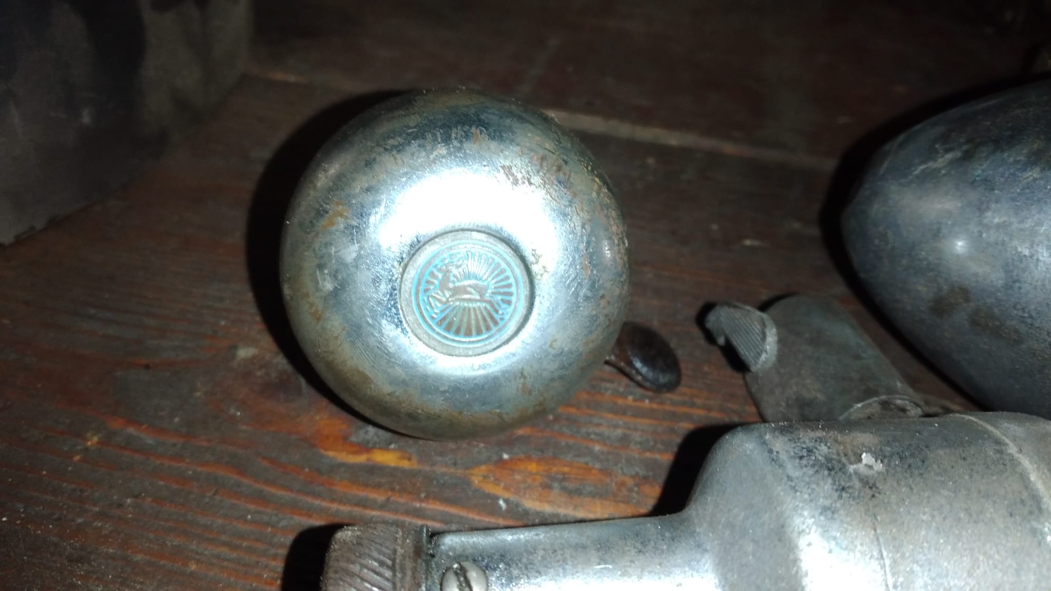

ook heb ik de bel op de foto staan
