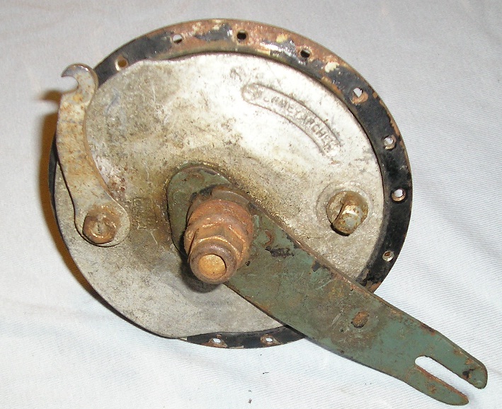

Beste mensen,
Vandaag kreeg ik foto's van een vreemde SA-trommelrem van rond 1950. De naaf is duidelijk gebruikt, maar de grote flens heeft 18 spaakgaten en de lage flens 10 lissen (20 spaken).
Wat voor velg past hierom, hoe werd dit gespaakt??
Groeten, Wiel

dat is wel heel apart ja.
Krijg je toch nooit gespaakt!?
Is de naaf misschien samengebouwd uit delen van een 36 en 40 gats naaf en daarna nooit verspaakt geworden (omdat het niet ging).
Berichten: 4184
Re: Een vreemde SA-remnaaf
Dat samenbouwen is een aardige theorie, hoe zien de klinknagels eruit?
Verder kan ik ook niks verzinnen, raadselachtig...

Heb je echt goed geteld? :D

dit is een normale 36 gaats naaf om deze naaf te spaken duw ik zelf altijd ouderwetse ventielen met rek in het midden van de gaten en ja hoor daar zijn ze dan de 18 gaten die je voor deze naaf nodig hebt de benidigde spaaklengte kun je berekenen op sapim.be hiet staat een hele goede spaakberekeningsprogramma op
succes met het spaken
