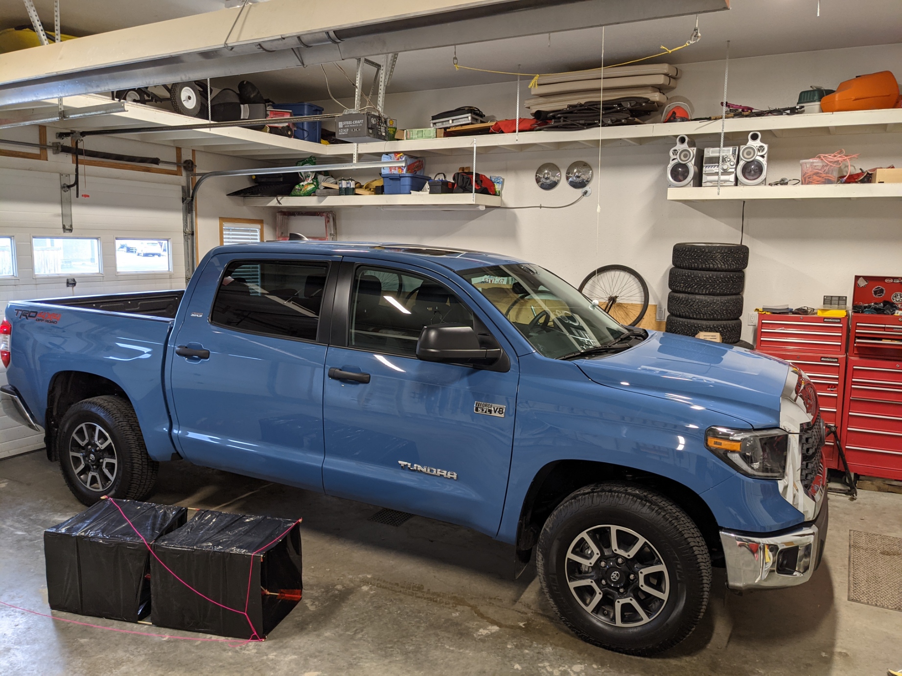

Ik dacht dat je zou genieten van een aantal foto's, en aangezien ik een paar jaar in Nederland woonde en slechts één American Truck zag... Ik dacht dat je zou genieten van een foto van mijn truck in mijn garage a Toyota Tundra.

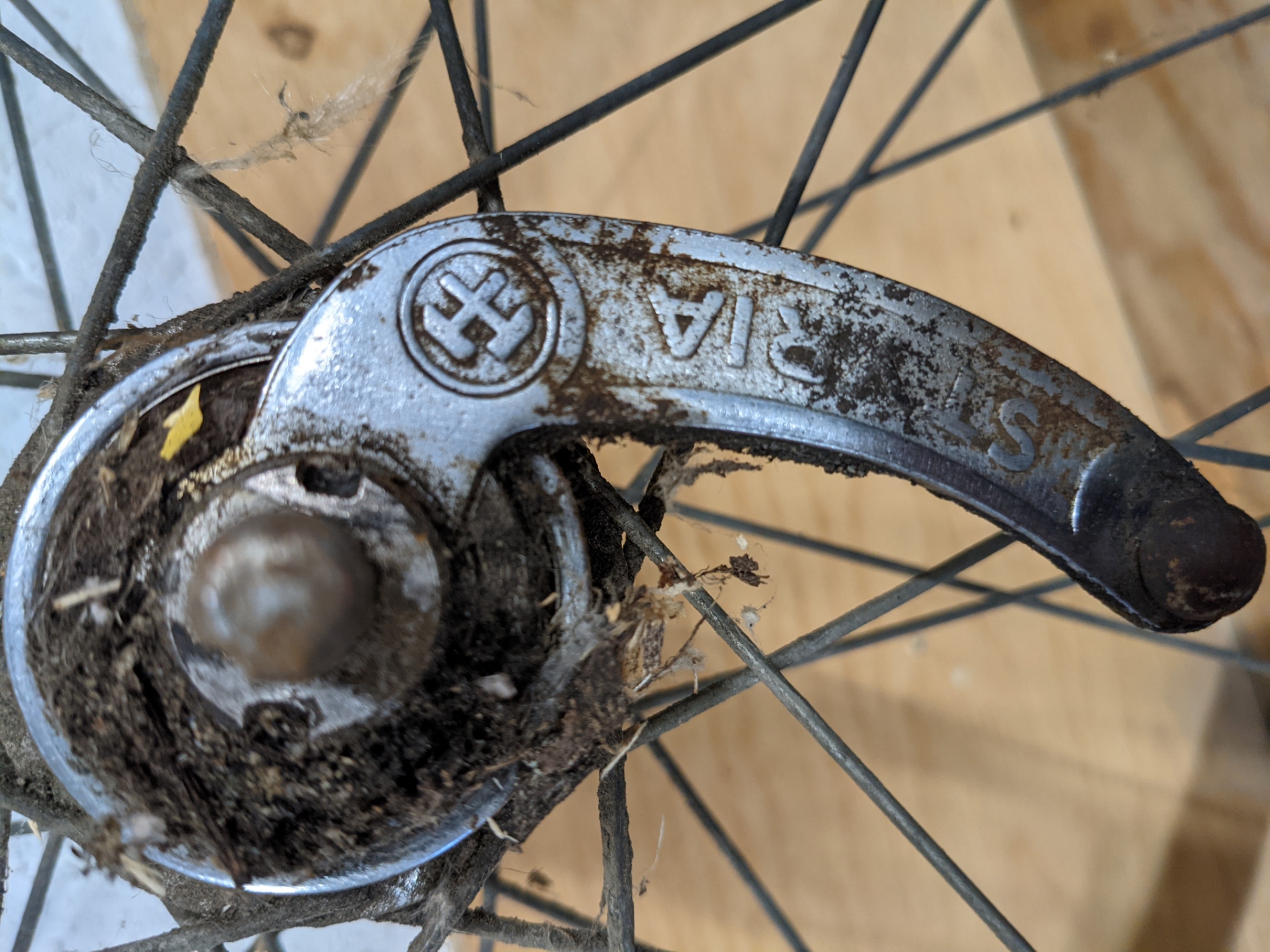

sowieso... 2 snelle vragen.
1) De voorste hub was Bayliss Wiley.
2) De achterste hub komt uit Oosterijk een Styria
Heeft iemand enig idee waarom Engelse en Oosterijkse Hubs op een Nederlandse fiets zitten? Ik denk dat er na de oorlog misschien niet veel rubber? was, dus mensen vernielden wielen als ze geen binnenbanden meer hadden?

Zowel Styria remnaven als Bayliss wiley naafjes kom je veel tegen op nederlandse fietsen van die periode. Ze werden door veel merken gebruikt, ook door elkaar. De Styria naaf is een licentiebouw van de Torpedo remnaaf en qua constructie gelijk.
