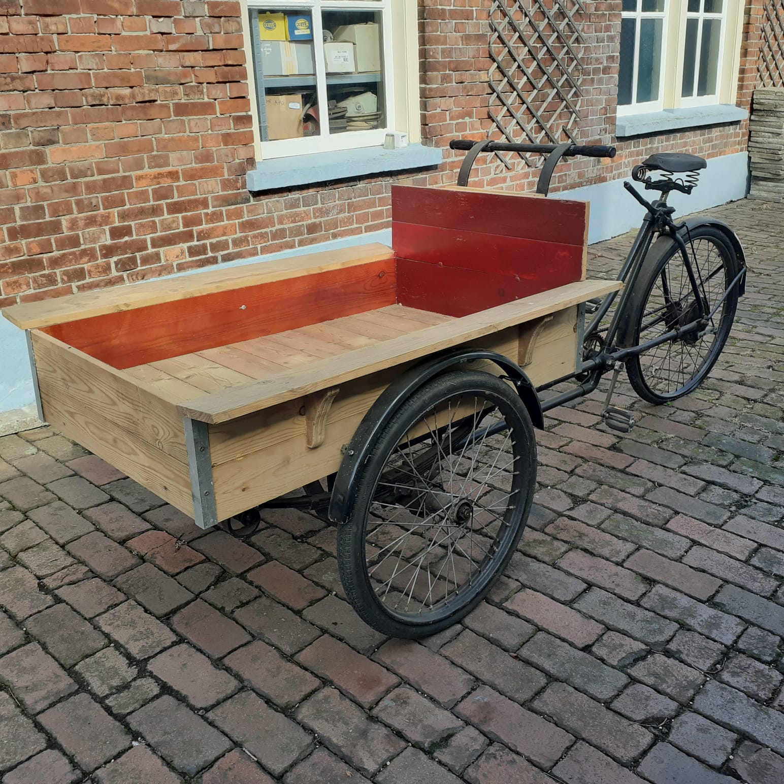

Zie bijgaand: Deze bakfiets is het geworden. Ik ga deze inrichten als boekenfiets, past wel bij Bredevoort boekenstad.
Dank voor jullie reacties.

Top! Dat ziet er al goed uit! Van het forum?

Mooie basis, ziet eruit als een gazelle.
Ik zie wel een aantal punten voor de purist, de spatbordbeugels voor missen en de linkercrank zit andersom gemonteerd en dit is ook een toerfiets model en geen zware bakfiets crank. Dus dan is het ook handig de trapas te checken voordat deze bij teveel kracht in twee stukken ligt.
Succes met opknappen en rijden!
