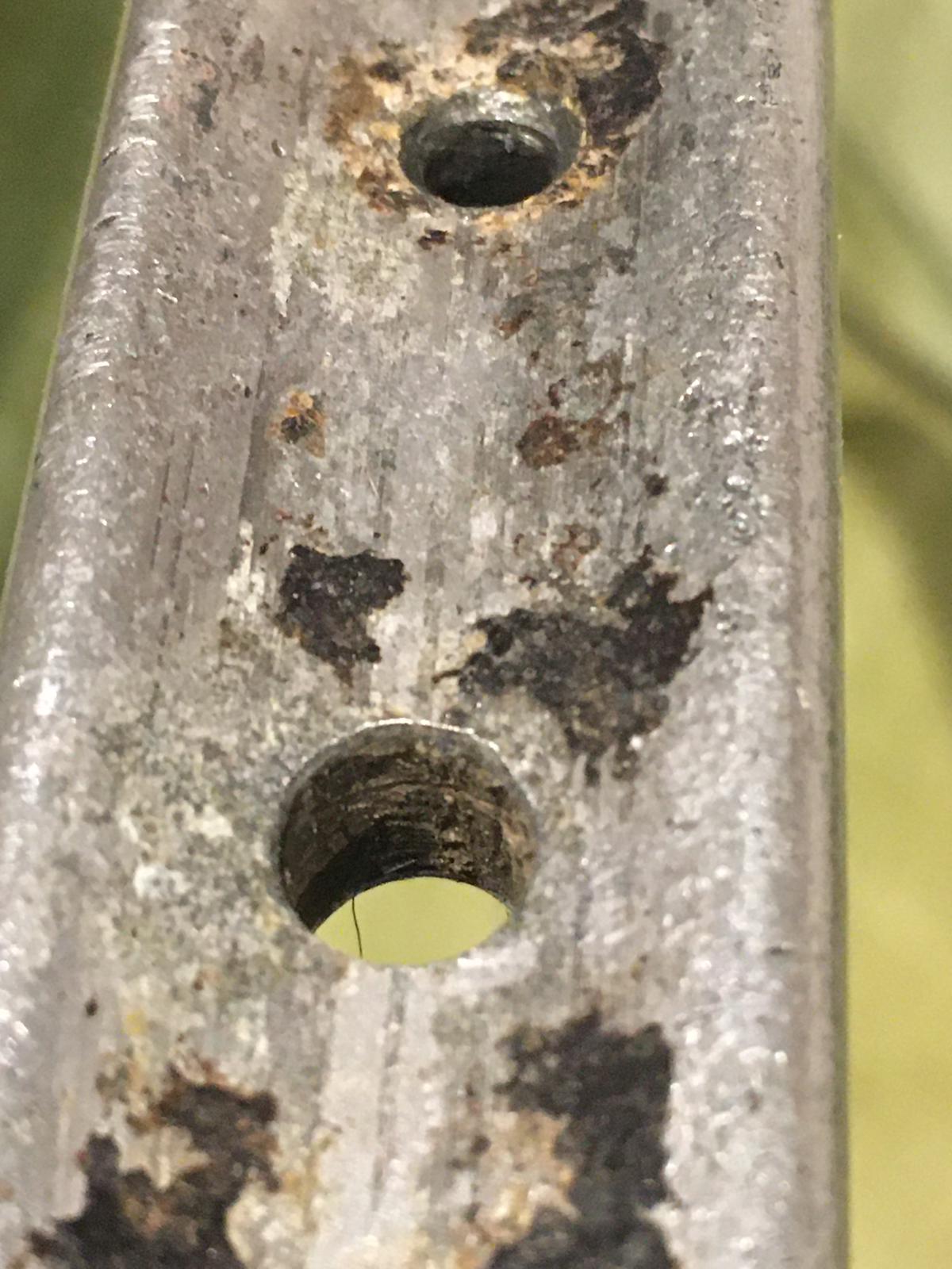

Ik zoek informatie over dit type velg. Herkomst, toepassing, leeftijd? En evt een soortgelijke velg die te koop is
Het is een tubevelg met een gevulde kern. Dus aluminium huid met houten kern. De remranden lopen beetje bol.
De spaakgaten zijn niet gebust en gewoon recht geboord. Dus geen ruimte om de nippel te verzinken. De kop van de spaaknippel is niet verzonken maar ligt gewoon op het tubevlak
aluminium tubevelg met houtenkern

Hallo Wim,
De meest bekende waren van het Duitse merk Scheeren.
Velobase http://velobase.com/ViewComponent.aspx? ... AbsPos=280
Groet, Wiel
Groet, Wiel

Djw, weet je ook in welke periode en evt de toepassing
mvg Wim
mvg Wim
Re: aluminium tubevelg met houtenkern
Hoi Wim,
De Scheeren met hout werden al voor de oorlog gemaakt.
Maar volgens mij zijn ze tot de jaren vijftig en zestig gebruikt bij dure racefietsen.
http://www.classicrendezvous.com/Germany/Scheeren.htm
https://www.flickr.com/photos/speedplay ... otostream/
Groet, Wiel
Groet, Wiel
