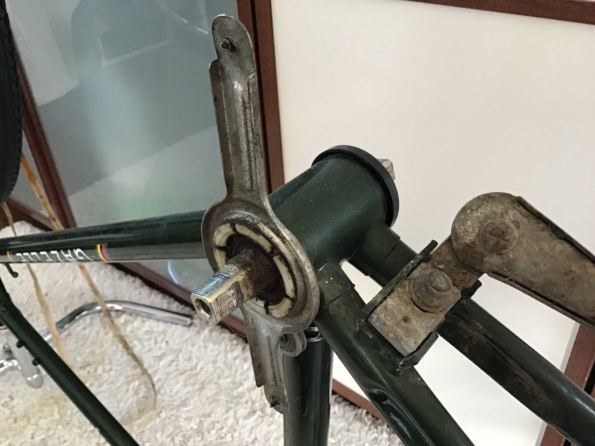

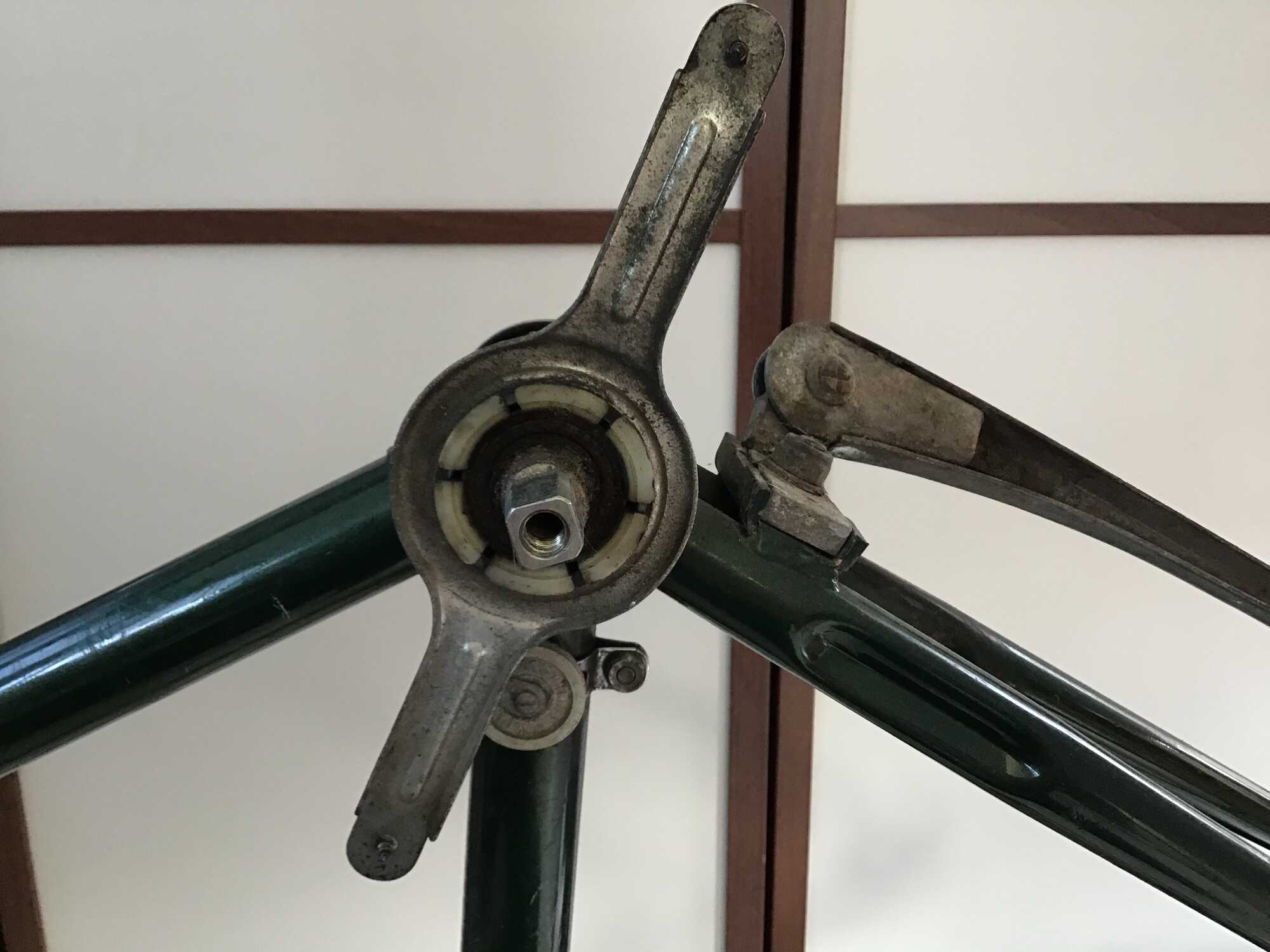

Hallo forummers
Ik heb een vraag.
Hoe krijg ik de kettingkasthouder/beugel los bij een geperste Gazelle trapas?
Moet de hele as er dan uit en hoe werkt dit dan?
theodorus
Berichten: 551
Re: Gazelle kettingkasthouder
Bericht door theodorus »
Dat klopt de as zal er uit moeten.
als het niet strikt nodig is dan zou ik hem lekker laten zitten
Er zitten industrie lagers op de trapas en die zitten in plastic bussen in het frame geperst
bij het in persen klikken de bussen ook nog eens in elkaar vast.
Ze er heel uit halen is bijna onmogelijk, en mocht het je wel lukken heb je een speciale pers nodig om ze er weer in te monteren.
Ook de zoektocht naar nieuwe bussen zal lastig zijn ,ze zijn als jaren niet meer te koop.
Barend
Berichten: 217
Bericht door Barend »
Bedankt voor de tip. Ik ga de as er maar niet uithalen. Deze loopt nog veel te mooi. Ik wilde eigenlijk de beugel opknappen. Dat ga ik nu maar in gemonteerde positie doen. Spuitbusje zilverkleur en goed afplakken.
Berichten: 739
Bericht door Cyclissimo »
Beetje staalwol er overheen halen wil ook nog weleens wonderen doen. Hij is niet erg verroest oid.
Barend
Berichten: 217
De tip met het staalwol werkt goed in combinatie met autowas!
