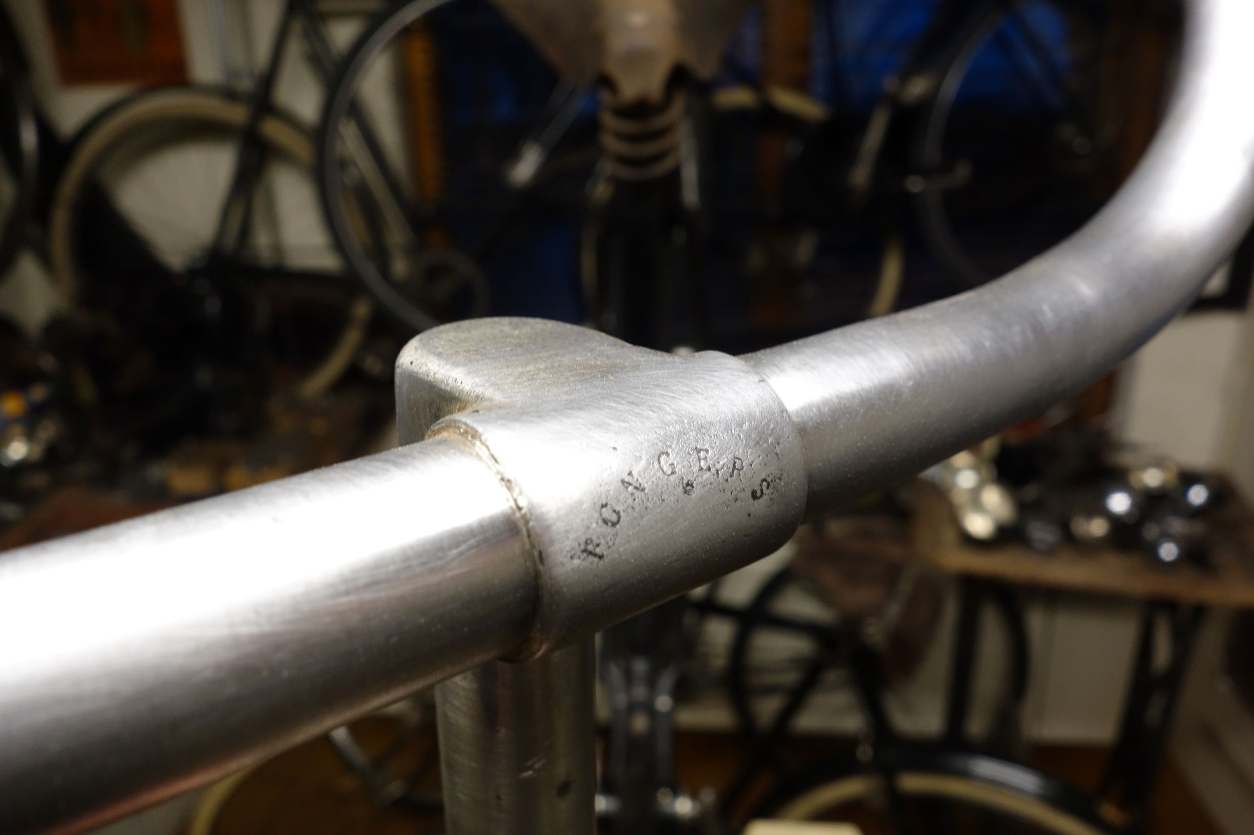

afgelopen zondag de Fongers letters maar eens geëtst.
Uiteraard eerste keer zonder resultaat de inkt proberen over te zetten. In tweede instantie het stuur warm gestookt en dan gaat het veel beter.
Natuurlijk de tweede poging totaal scheef maar de derde ging redelijk.
Je ziet wel dat door het lange weken in de ijzerchloride het omringende staal langzaam aan ook gaat oplossen.
Het heeft al mat al een uur of 2 in het bakje gezeten. Dat lange proces geeft de putjes rond de letters. Beter afplakken voorkomt het wel voor een groot deel
Maar eigenlijk niet zo verkeerd als je van plan bent om een oud geleefd plaatje te maken.
Dus nee van een leien dakje gaan dit soort eerste keren bijna nooit maar ik kan er wel de charme van inzien
En letters van de juiste maat en met schreven. Dat is het voordeel van deze techniek. Je kan de letters uitkiezen die je wil.

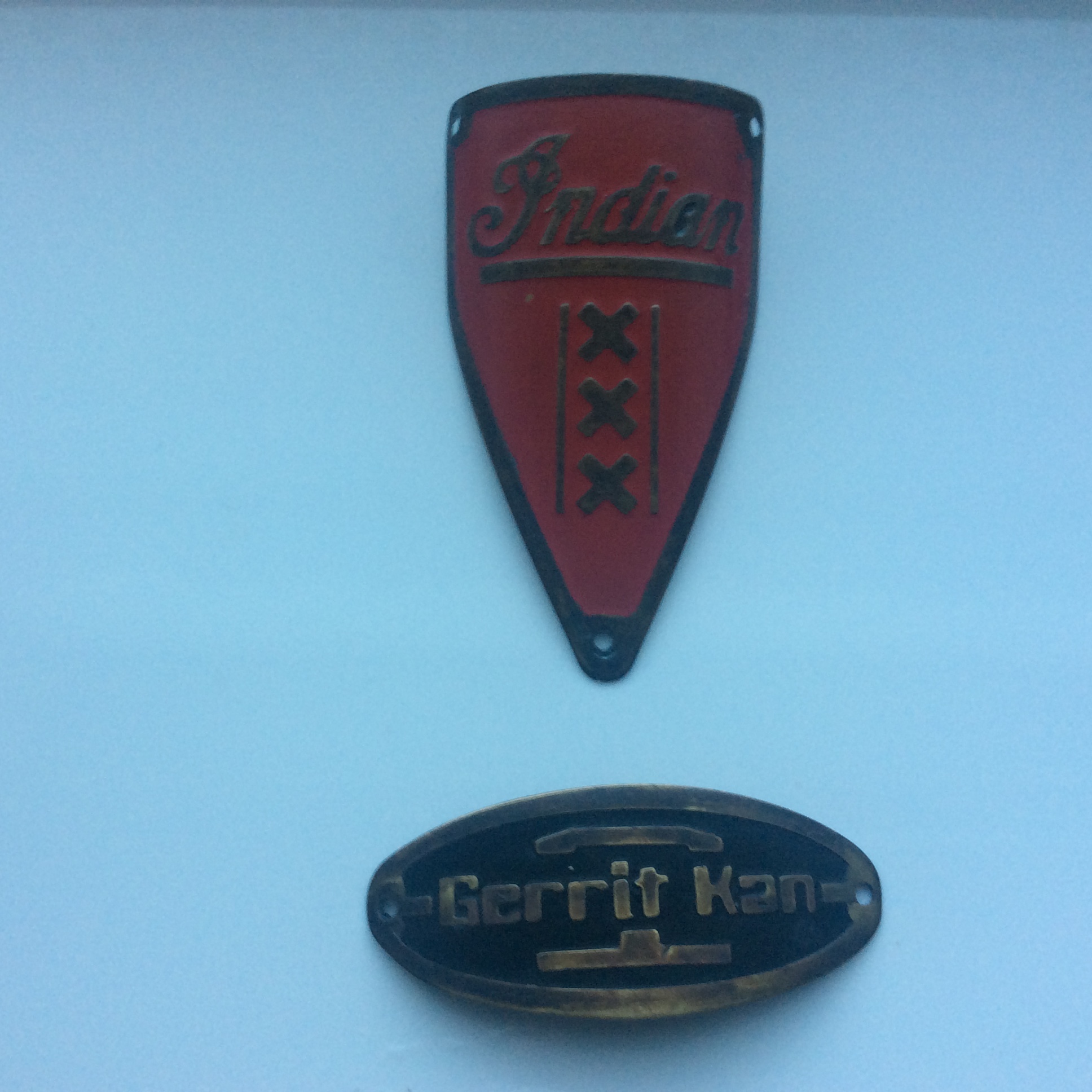

Iemand die ik ken via balhoofdplaatjes gebruikt die techniek ook .
Ik had hem een verzameling slechte balhoofdplaatjes gestuurd en kreeg m’n naamplaatje retour , de Indian heeft hij ook gemaakt op de restanten van een RIH balhoofdplaatje

Ha ,ja dat is geinig Gerrit z`n naam op een plaatje.
Je kan er eigenlijk alle kanten mee op. Ook dus bij een verloren geraakt plaatje.
Voor m`n J-rad zal ik ooit eens iets moeten maken bijvoorbeeld.
Dat is zo`n geliefd plaatje dat je dat niet zomaar ergens gaat vinden denk ik.
