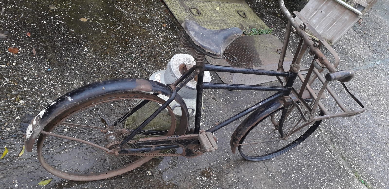

ik heb deze transportfiets gekocht
zoals jullie zien licht hier een helelaag stof over heen
hoe maken jullie hem schoon en behandelen jullie hem?
en wat doen jullie tegen roestige delen?

stap 1. eerst met een droge doek stof eraf halen...
stap 2. ik gebruik tegenwoordig dasty. werkt perfect en niet te duur bij de wibra. op een doek sprayen. en het frame afdoen. (voorheen gebruikte ik benzine met mengsmering van de brommer.) maar dat meurt nogal.
stap 3 cyclon poetsolie aanbrengen met een kwast.. inlaten trekken een nacht en dan met een vettige doek uitwrijven..
gebruik dat al jaren en werkt perfect + je hebt een beschermlaagje ..

Voor stap 2 gebruik ik liever ouderwetse petroleum. Ik heb ooit een grijs/groene Gazelle behandeld met dasty maar dat vond ik geen succes. Ik heb het idee dat het lak en biezen en transfers toch kan aantastenElibert van Dalen schreef: ↑29 okt 2020, 21.45 stap 1. eerst met een droge doek stof eraf halen...

Het hangt sterk af van: is de lak origineel en wil je die conserveren, en wil je hem voor dagelijks gebruik toepassen (dus ook ermee door de pekel rijden)?
In het geval van niet originele lak en door de pekel: schoonmaken met een sopje en goed naspoelen. Als hij goed droog is owatrol op de roestige delen en afnemen met een doek zodat er niets op blijft zitten wat er niet in trekt. Dat goed laten drogen, en dan eventueel nog bijspuiten met zwarte lak. Als je dat doet kom je een winter door zonder veel nieuwe roest. Dit moet je wel iedere herfst herhalen.
Ga je er niet mee door de pekel, en slechts af en toe naar buiten, dan zou alleen owatrol genoeg zijn. Maar breng het spaarzaam aan, en laat geen film zitten op de lak, want dat kan gaan plakken zoals je al hebt gemerkt.

de fiets is in orriginelle lak alleen is die hier en daar wat slechter aan toe
de achter velg zit geen verf meer op terwijl de voorste nog heel netjes is
verder zitten er ook nog transvers op
iemand hier tips voor de achtervelg onderandere zonder dat het rubber oplost en ook niet verder verroest
velg is nog goed en niet rot

Je zou nog een paar druppels zwarte lak aan de Owatrol toe kunnen voegen.
Ik heb dat ooit ‘fiftyfifty’ gedaan en dat zag er na een paar maanden uit alsof het de originele lak was

oke dankje
na gebruik van de owatrol er zoveel mogelijk weer af halen
zou dit ook in de velg kunnen of niet?

Hi,
Ja, ook de velg. De kunst is dun aanbrengen zodat je hoeft niks af te vegen. Als de eerste laag droog is kan je altijd een 2de laag opzetten.

oke maar kan ik dit eventueel ook in de velg doen of lost dan de band op?

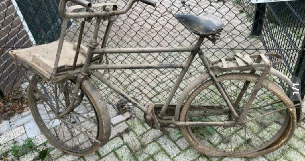

ik heb de fiets in de blanke lak gezet
voor dat ik hem in de blanke lak heb gezet heb ik hem eerst met de staal borstel helemaal afgenomen
ik ben om de transvers heen gegaan hier en daar eens en nieuwe geplakt en om hem oud te laten lijkt wat beschadigd
en dan in de blanke lak zetten
ik vindt het goed werken
ik heb dit vaker gedaan bij een fiets en deze zag er weer prachtig uit en is beschermd tegen verder roesten
groet abram
