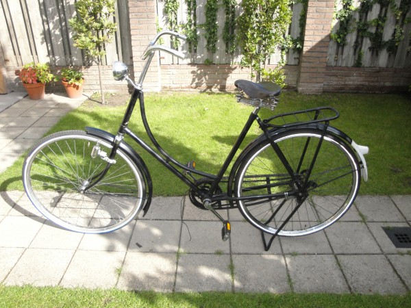

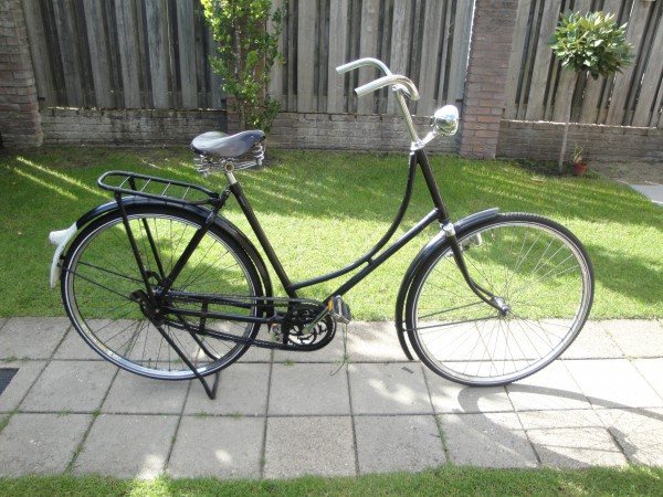

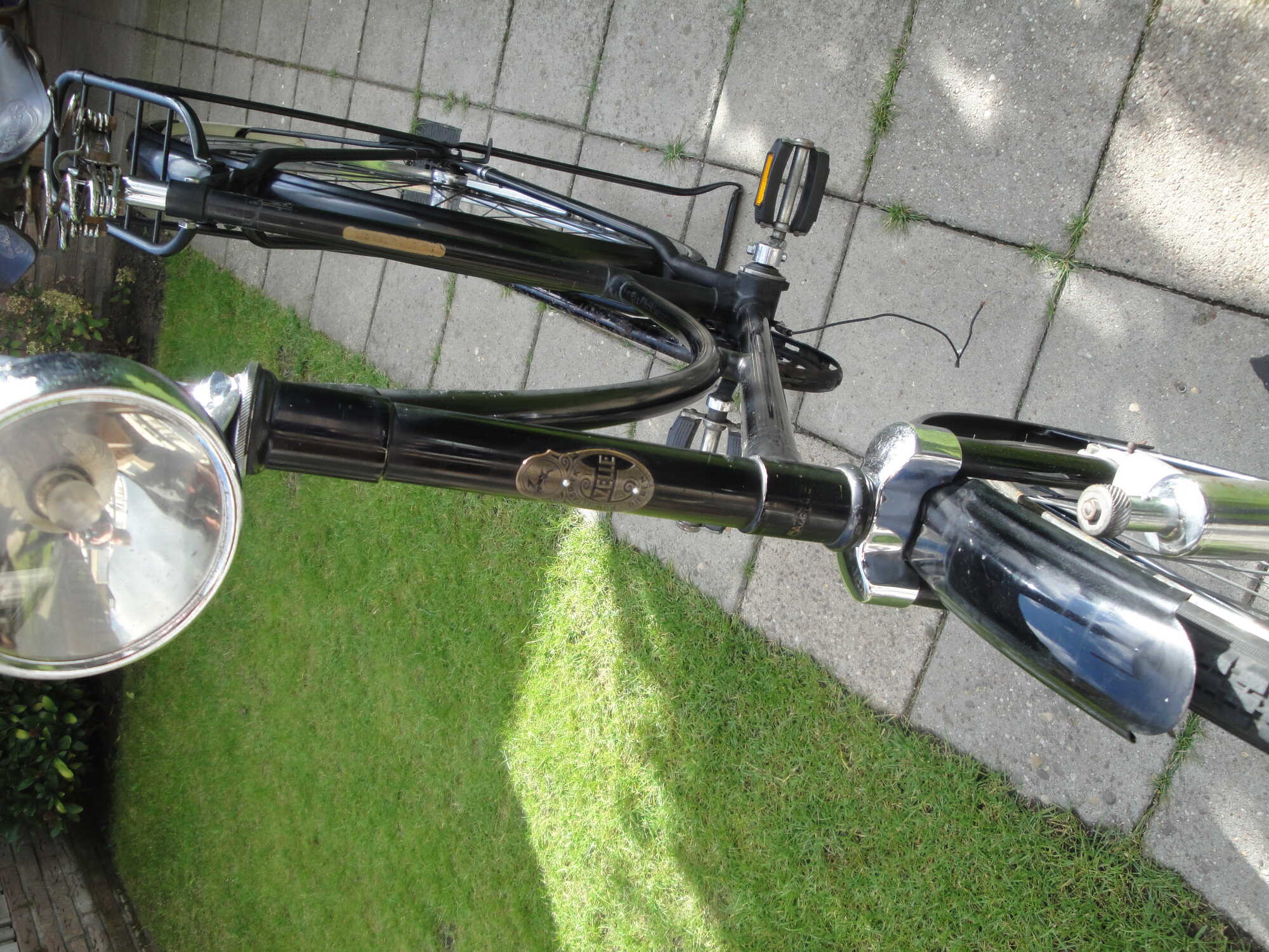

Hallo allemaal,
In de verloren uurtjes druk bezig deze toerfiets weer tot leven te brengen. Pas gekocht van een vrouw die vertelde dat haar opa en oma de eerste eigenaars van dit rijwiel geweest zijn. De prijs was niet te hoog en er was geen roest! Frame en spatborden zijn keihard, chroomwerk is mijns inziens ook nog erg mooi.
Technisch moet er wel wat aan gebeuren: speling op de achternaaf, ik hoor een tikje in de crank en hoe sluit je de verlichting op authentieke wijze aan?
Ik zoek oude jasbeschermers, liefst wat groter dan de huidige exemplaren. En zijn er kettingkastdoeken die op het oude kettingkastframe passen? Dat zou mooi zijn, want dan past de chromen doorlopende sierbeugel er weer op.
Alle tips en opmerkingen zijn welkom!
David

Dat ziet er al mooi uit.

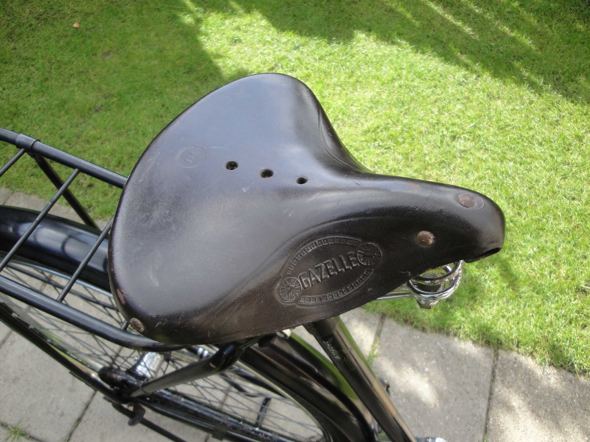

Van zo een zadel zijn de veren wel te demonteren - wel de boutkoppen in het gat blijven duwen tijdens het losdraaien van de moer. Met staalwol-met-zeep zijn die nog wel wat nader op te frissen. Daarna met chroom-polish poetsen.
Reflectiebanden zijn trouwens een fenomeen uit een later tijdperk waar desgewenst wel aan te ontkomen valt, bijvoorbeeld bij Schwalbe.

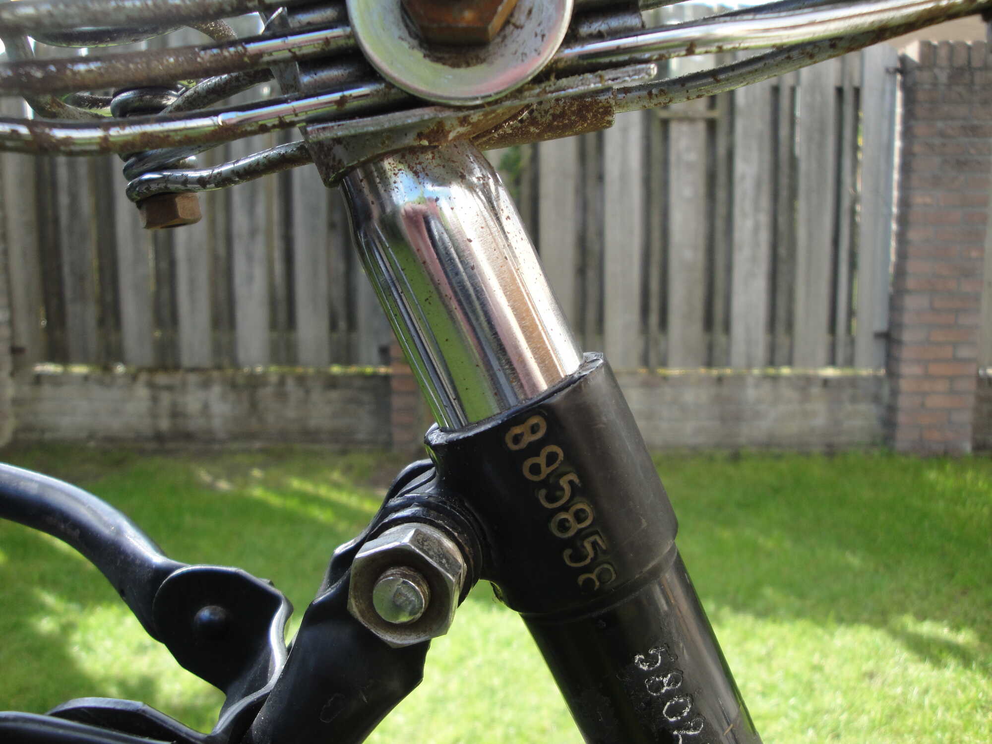

Mooie fiets, ziet er netjes uit. Maar het bouwjaar is 1952 denk ik

Beiden dank voor de reactie! Het zadel zal ik uit elkaar halen en verder schoonmaken. Is het het originele zadel?
Op de achternaaf staat inderdaad wel 52, wat voor 1952 pleit.
Maar in het overzicht van Gazelle kom ik toch echt op 1951 uit, of werd het genoemde framenummer, dat in het overzicht genoemd wordt, aan het eind van dat jaar bereikt?
