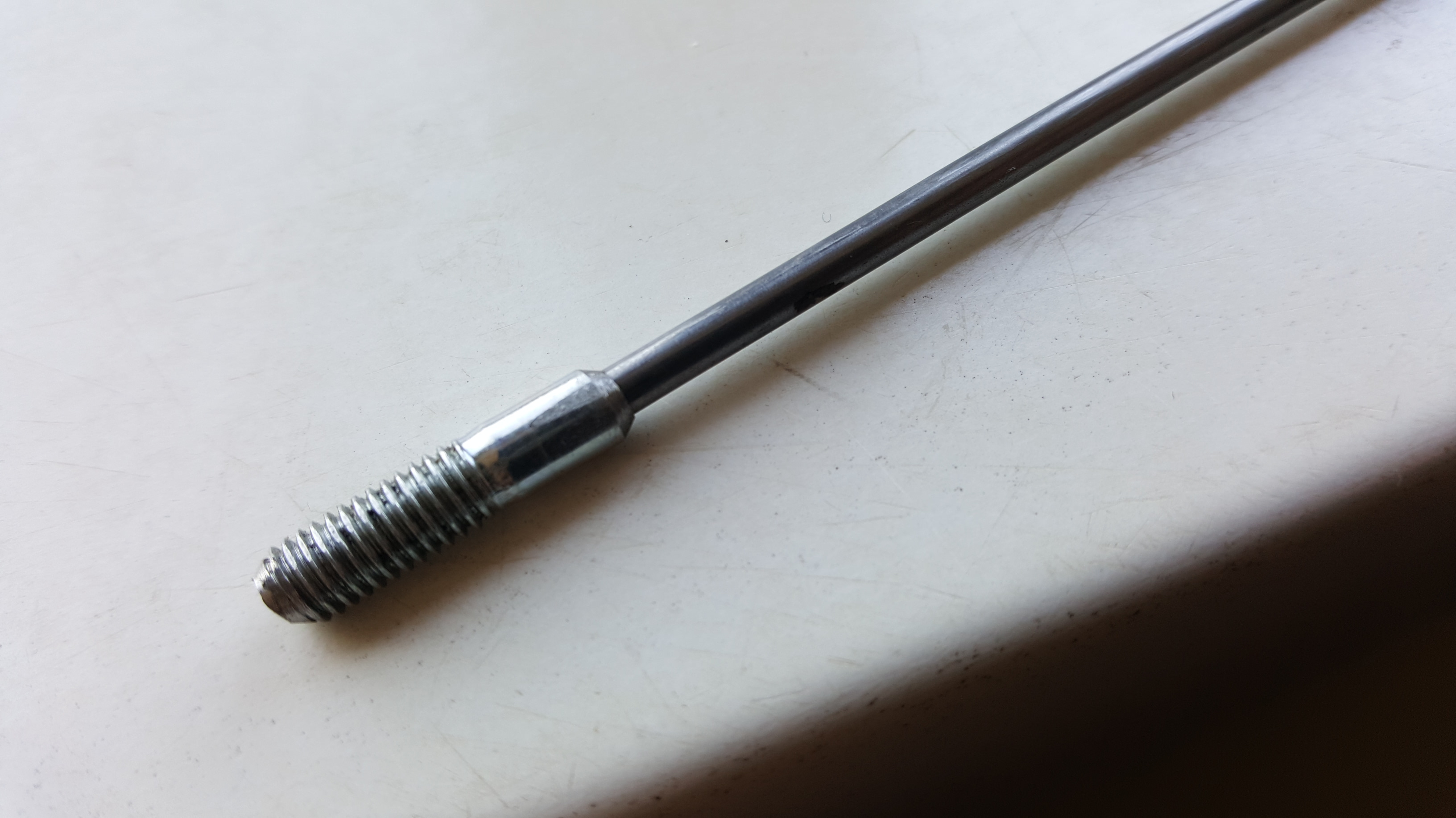

Omdat de spaken taps oplopen wilde ik een draadbus gebruiken van M3 naar M5, alleen was dit nergens verkrijgbaar.
Hierdoor moest ik samen met mijn vader iets verzinnen..........
Voor de spaken heb ik m5 boutje gebruikt en staf Ø 3mm.
Omdat de spaken taps toelopen heb ik het m5 boutje gebruikt die als draadbus gaan fungeren.
Het M5 boutje is uitgeboord op de draaibank, en daarna schuin afgedraaid.
Hierna staf Ø 3mm door het boutje gestoken en daarna staf gefluxd en dichtgevloeid in het m5 boutje met zilversoldeer.
Zo heb ik uren boutjes zitten te draaien, en gesoldeerd totdat ik voor beide wielen genoeg spaken had.
