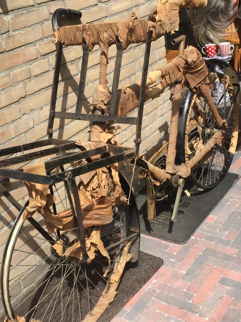

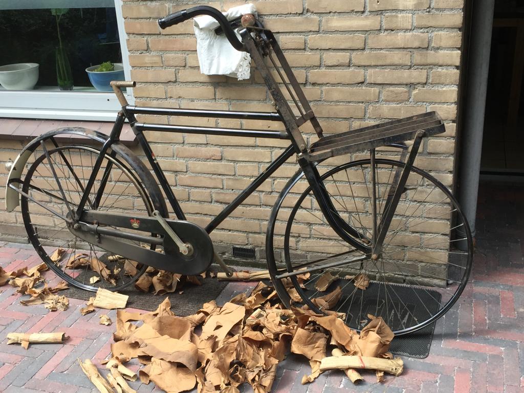

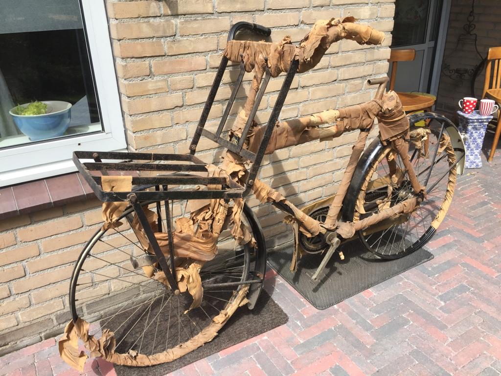

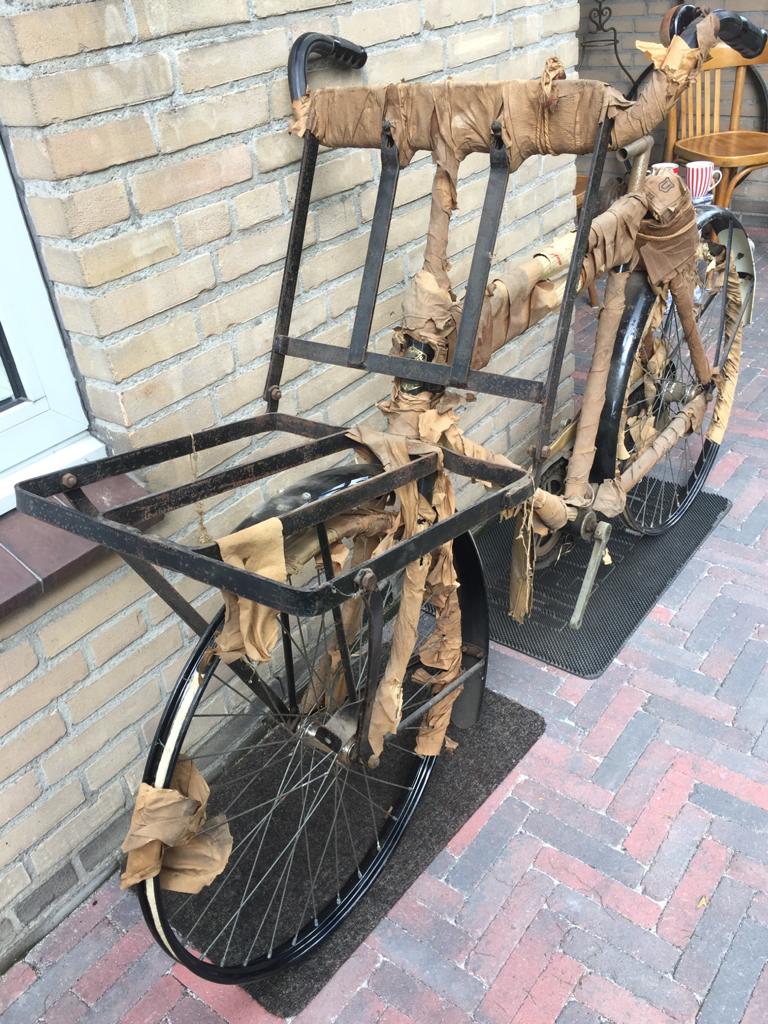

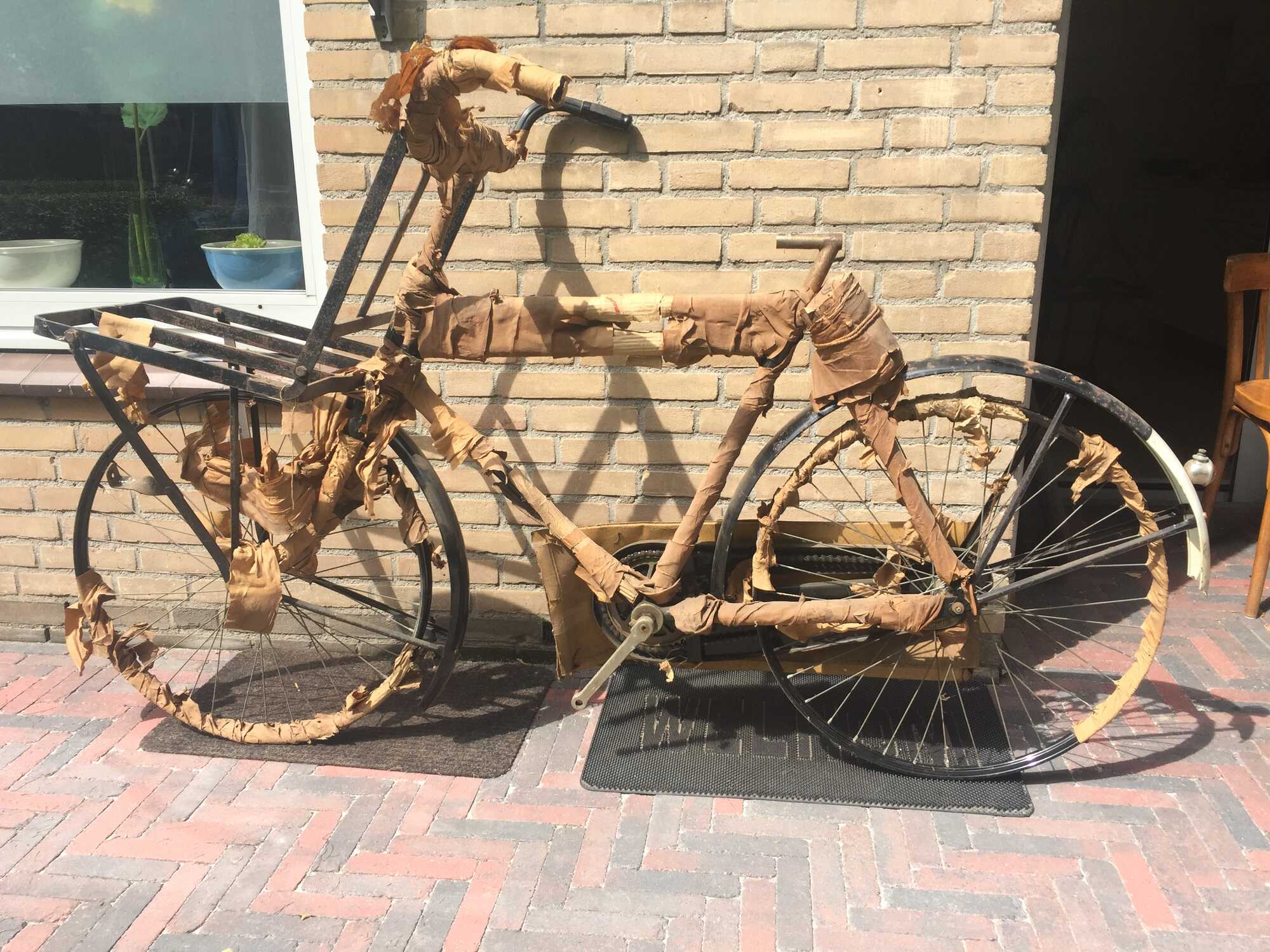

mooooooiiiieeeee fiets
ik heb er ook een bod op gedaan
jammer dat je het papier erom weg hebt gehaald
maar wel weer een nos exmeplaar die je bijna niet tegen komt

Nou ja, het is niet het hele jaar Koninginnedag :D
Maar ik heb er foto’s van gemaakt!! 8-)
