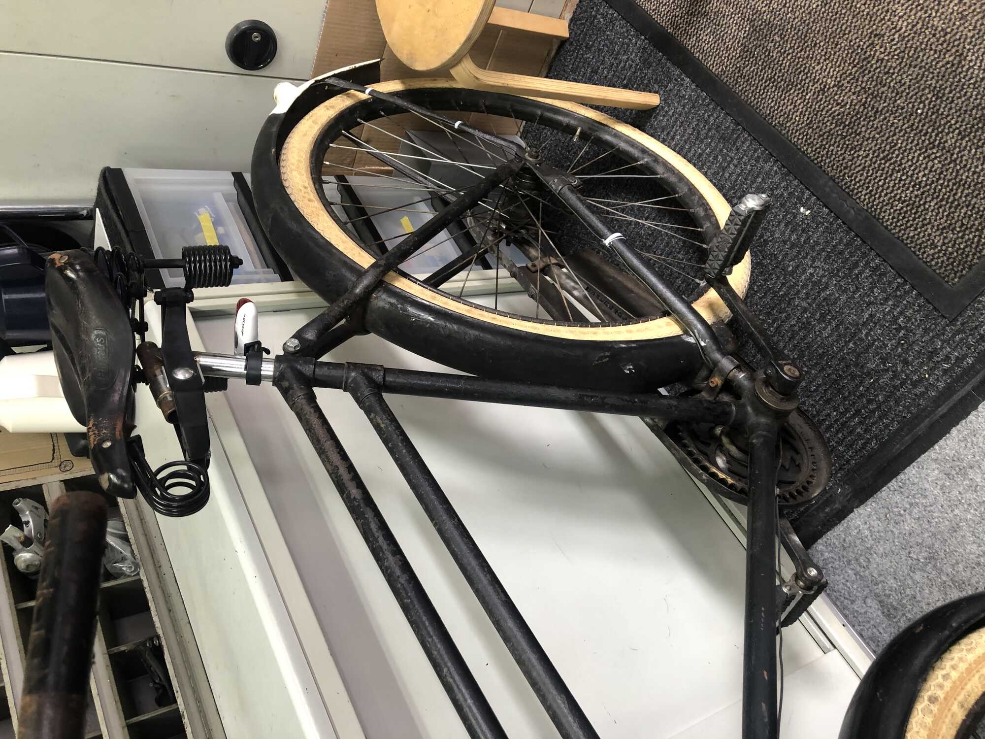

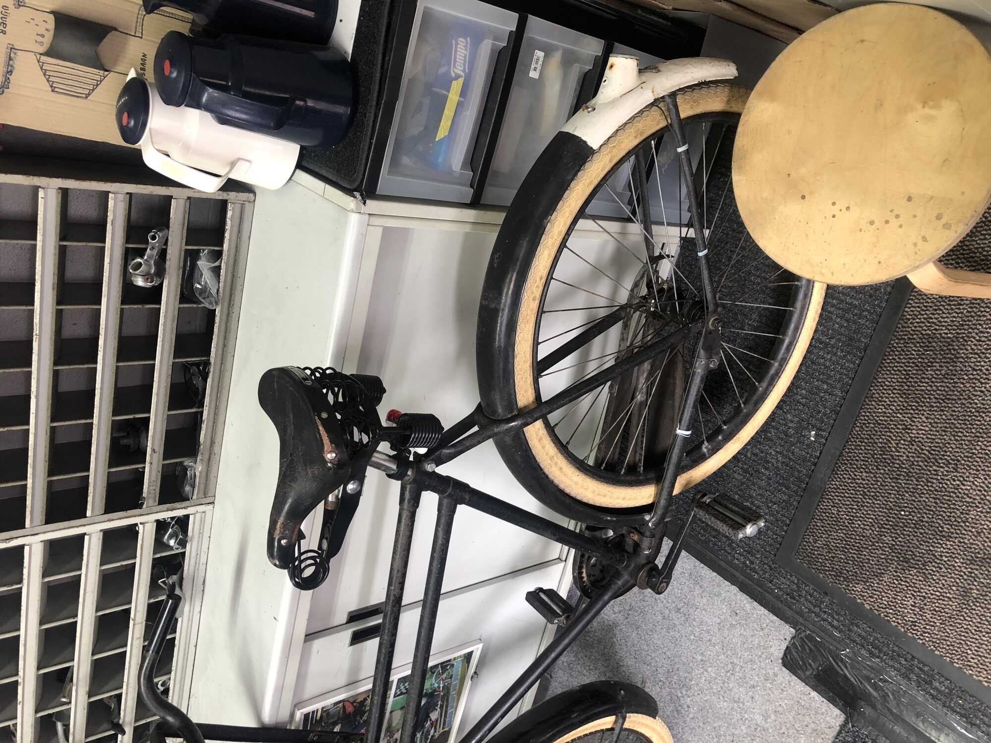

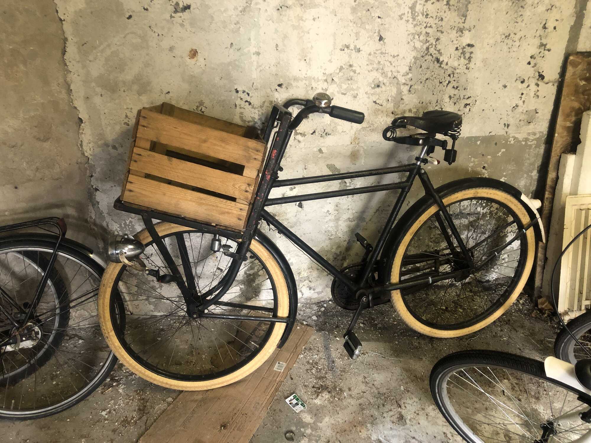

Hoi Iedereen,

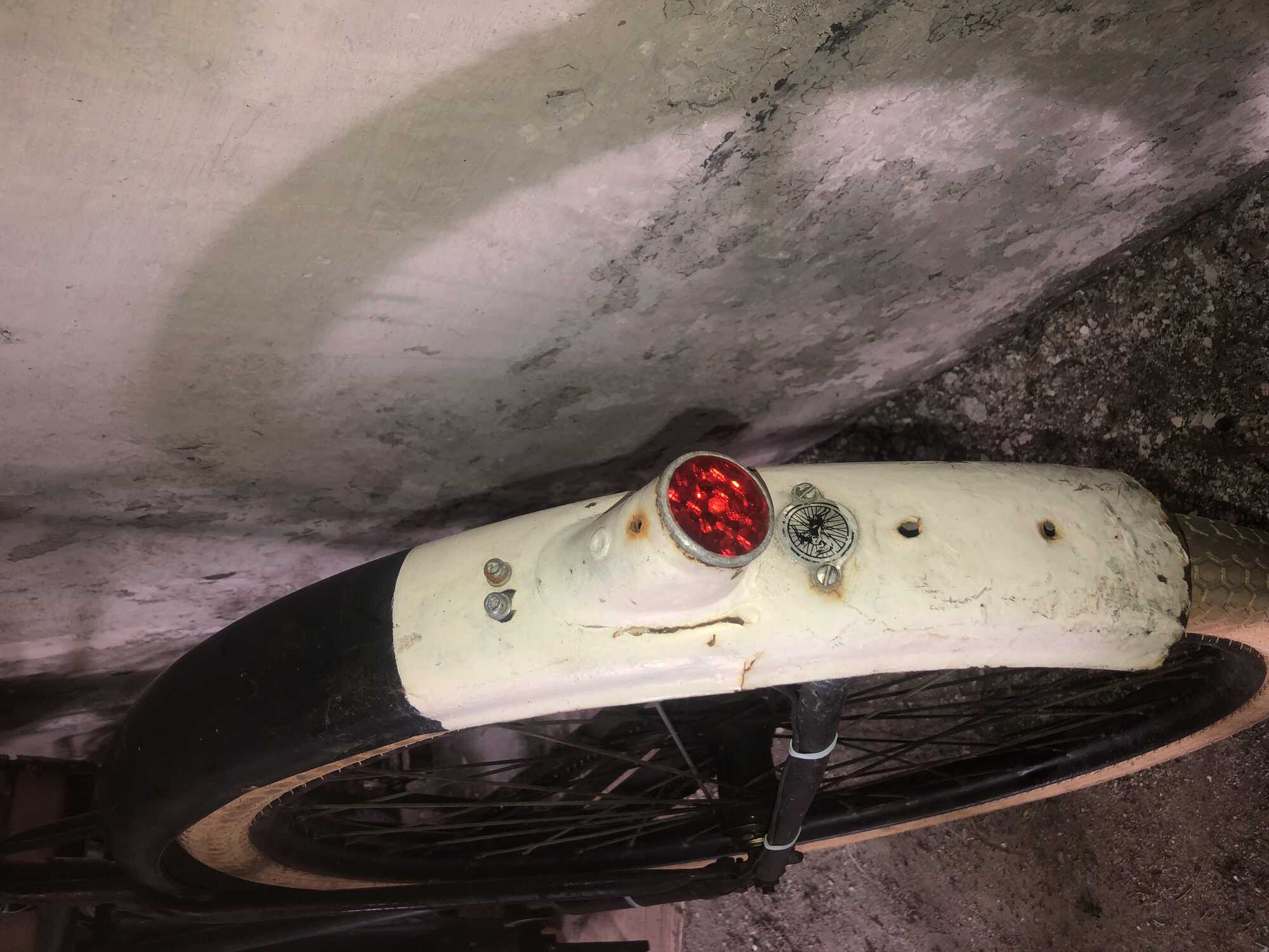

Sinds enige twee weken ben ik de trotse eigenaar van deze mooie transportfiets. Aangezien ik zelf zeer beperkte kennis heb over transportfietsen heb ik deze post gemaakt. Ik weet een aantal dingen van deze fiets: 1. Het is een transportfiets van het merk gazelle. 2. Hij is gemaakt ik 1956. 3. Het extra zware draagrek was destijds een extra optie. 4. Zowel de handvatten als de trappers zijn niet origineel. Er worden al houten handvatten opgezet en het achterlicht is vervangen voor een juist model, verder is de fiets bij een fietsenmaker om deze geheel na te kijken en de ketting te vervangen.
Nu heb ik de volgende vragen:
-wat voor trappers hoorden er origineel op en waar zou ik deze kunnen krijgen?
- zijn er opties voor originele (voorwiel)standaarden?
- wat is er verder niet origineel aan de fiets?
- zijn er nog belangrijke dingen waarmee ik rekening mee moet houden met dit model?
- hebben jullie nog adviezen voor leuke (leren) tasjes voor tussen het fietsframe of onder het zadel?
Thanks!!

Droekoen schreef: 23 jun 2020, 19.19 Hoi Iedereen,
Dat zijn of Phillips carrier pedalen met 4 1/2" rubbers, of Union transport pedalen met 11cm rubbers. Deze pedalen zijn beiden erg schaars, en het kan je jaren kosten om een set te vinden. In nieuw staat kunnen ze rond de 100 euro per set kosten, gebruikt in goede staat zo'n 50. Het zijn wel pedalen voor het leven, maar wel prijzig en je moet er veel geduld voor hebben.
Nee, niet voor na de oorlogse exemplaren. Jaren '20 en '30 Gazelle transportfietsen waren soms uitgerust met een voorstandaard, maar dit was een optie. Daarvan zijn er nog weinig over.

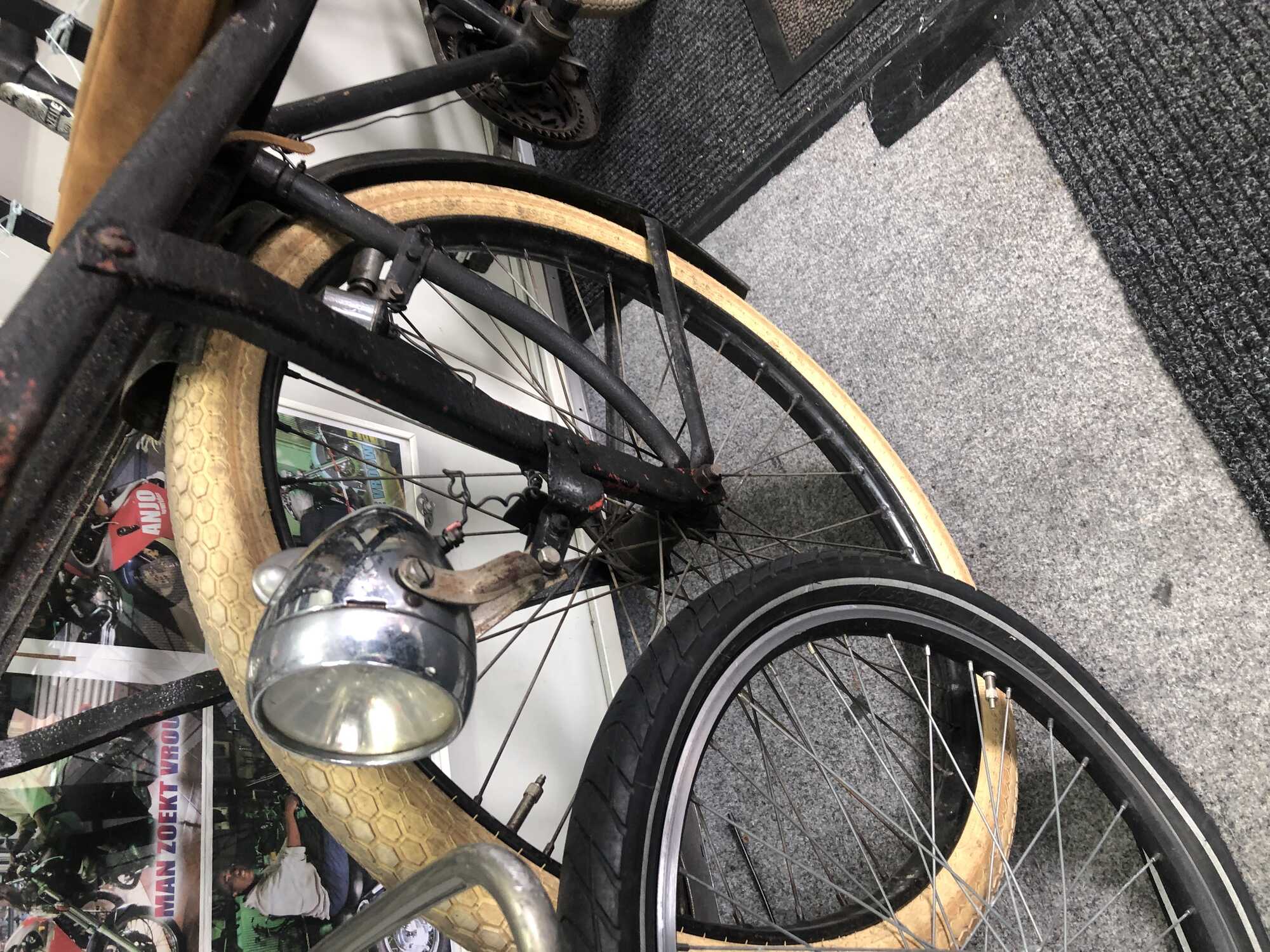

De voordrager en het zadel. Gazelle had zijn eigen voordragers, en daar werden niet van deze generieke Roelewiel voordragers op geplaatst. In de jaren '20 werden Gazelle transportfietsen ook zonder voordrager als optie geleverd, maar later zat standaard de Gazelle voordrager erop.

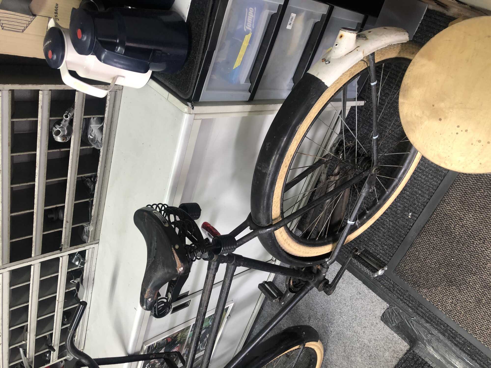

Het zadel is niet origineel. Dit is een Lepper Primus, een later zadel. Origineel zat er een zadel op met dubbele strop, en met Gazelle merk erop (wel afkomstig uit de Lepper fabriek).
Trapas en crankstel zijn zeer schaars, en als je ze vindt in het algemeen ook erg duur. Dus als die op zijn of beschadigd, kan dat best een probleem zijn.

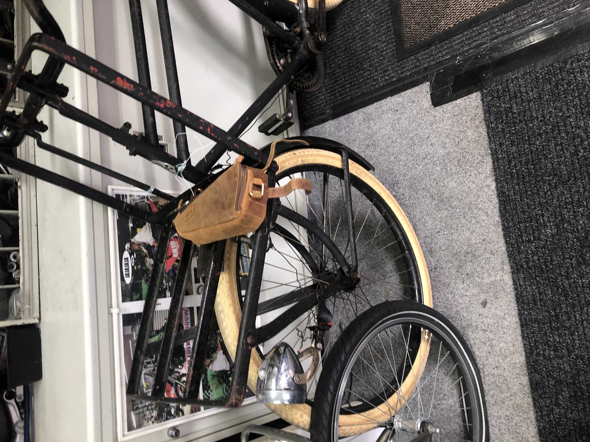

Tasjes voor tussen het frame werden in die tijd niet toegepast. Dus ik zou een leren zadel tasje plaatsen. Die zijn wel goed te vinden, op marktplaats bijvoorbeeld.

Re: Mijn eerste transportfiets
Dat zo,n rek ooit vervangen kan zijn kan ik wel beredeneren maar
toch valt het mij wel op dat ik inmiddels bij tientallen Gazelle,s een roelewiel voordrager gemonteerd heb gezien en dat zullen echt niet allemaal stelfietsen van een hondenclub zijn geweest waar de drager van af was en later bij gebrek aan beter een roelewiel op gezet is .
Zou het misschien toch niet mogelijk zijn geweest voor de klant te kiezen welke drager gemonteerd moest worden ?
OF was een Gazelle -drager minder sterk of duurder zodat er werd gekozen de fiets zonder te bestellen en bij aflevering een roelewiel te monteren ?
Berichten: 1923
de rode schreef: 27 jun 2020, 06.38 De voordrager en het zadel. Gazelle had zijn eigen voordragers, en daar werden niet van deze generieke Roelewiel voordragers op geplaatst
Als ik nu op marktplaats kijk, hebben 4 van de 25 transportfietsen geen voordrager meer. En dat is op dit moment. Van de rest kan in de afgelopen 50 jaar of meer regelmatig een voordrager verwijderd en weer toegevoegd zijn. Ik zie veel transportfietsen met niet kloppende voordragers, bijvoorbeeld voordragers van Gazelle, Simplex of Magneet op andere transportfietsen, te oude of te nieuwe voordragers op transportfietsen. Dus dat je een partij Gazelles tegenkomt met Roelewiel voordragers is best goed te verklaren doordat ze ooit vervangen zijn. Het kan natuurlijk dat Gazelle ze ook leverde op aanvraag zonder voordrager. Tot 1931 werden ze in ieder geval nog in de folders geadverteerd met en zonder voordrager.
