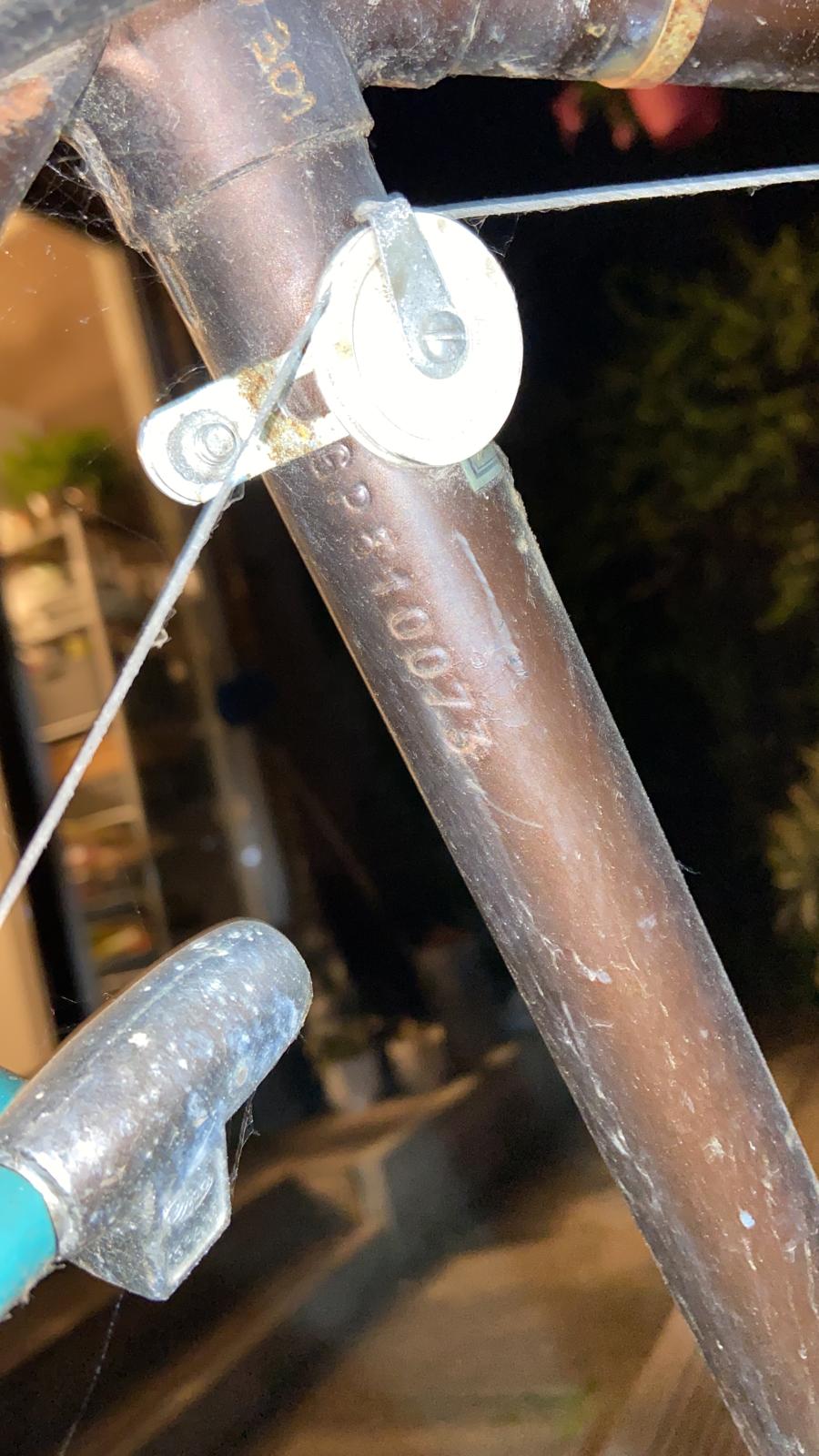

ik heb een maat van mij zo gek gekregen om ook een oudere fiets te kopen, het is een gazelle maar er staat een gek framenummer op dat ik niet kan dateren. Volgens de jongen is hij van zijn overgrootvader geweest en het getal wat op de plek staat van het framenummer lijkt gewoon een postcode. Er zitten veel moderne dingen op deze fiets maar heeft iemand van jullie enig idee uit welk jaar dit model komt?
Alvast bedankt voor de moeite.

Zo als ik kan zien 1975. Deze is dus niet zo oud als hij lijkt.
Gazelle heeft van ongeveer 1974 tot 1981 framenummers gebruikt die begonnen met 2 letters waarvan de eerste een G was met daarachter een tweede letter. Daarachter een reeks cijfers waarvan de eerste het bouwjaar aangeeft. En ik zie daar een 5 staan.
Ik denk dat de overgrootvader op latere leeftijd een nieuwe fiets heeft gekocht.
Gr Gerrit
Gr Gerrit

hartelijk dank voor de snelle reactie! Ik had al zo'n vermoeden dat dit model uit de jaren 70 zou komen.Gerrit schreef: ↑29 mei 2020, 05.57 Zo als ik kan zien 1975. Deze is dus niet zo oud als hij lijkt.
Gr Gerrit

In de Sturmey Archer achternaaf staat ook een bouwjaar en maandHugo Strassmann schreef: ↑29 mei 2020, 12.07hartelijk dank voor de snelle reactie! Ik had al zo'n vermoeden dat dit model uit de jaren 70 zou komen.Gerrit schreef: ↑29 mei 2020, 05.57 Zo als ik kan zien 1975. Deze is dus niet zo oud als hij lijkt.
Gr Gerrit

Ik heb een model met framenummer GB009890. Dit bleek een Sport15 te zijn uit 1980
Destijds geëxporteerd naar Duitsland. Had ook een aparte voorrem en Federklappe op bagagedrager (klem met veer)
Heeft deze dat ook?
Groeten Henri
