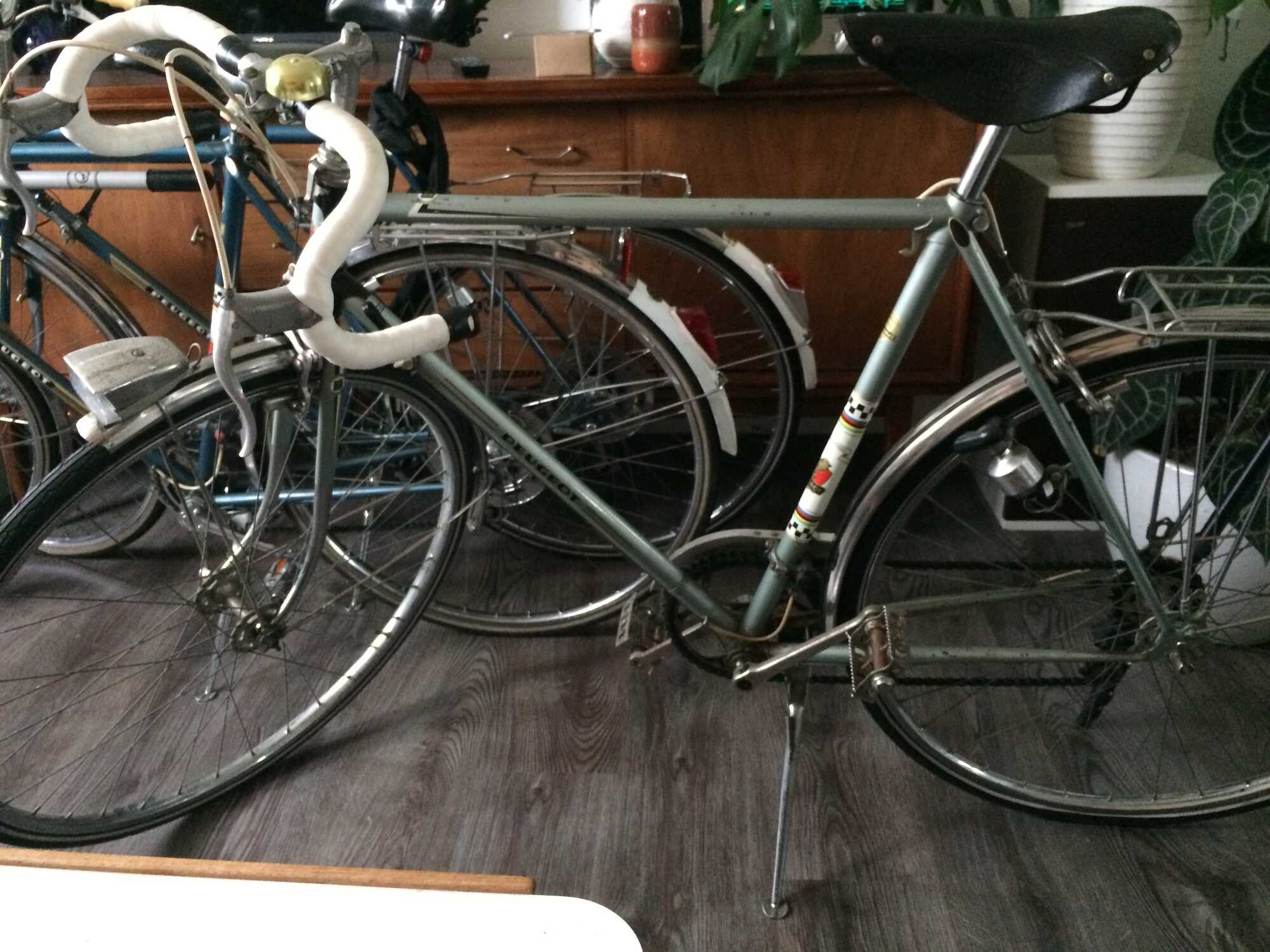

Hallo.
Deze mooie Peugeot is nieuw in mijn collectie. Zou iemand mij kunnen helpen met het achterhalen van het type. Het lijkt erop dat de fiets origineel is .
hansvdw
Berichten: 420
Re: Welke type Peugeot is dit?
Bericht door hansvdw »
Hallo, deze lijkt me, een PX8. Die uit de folder is van 1976. Groet, Hans

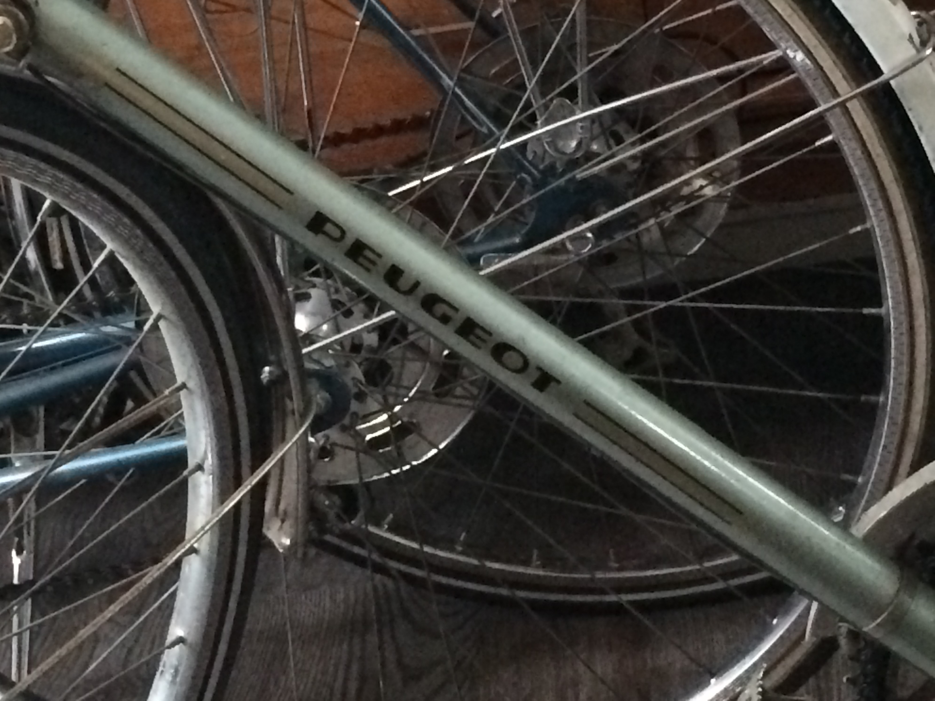

Dat was ook mijn gedachte alleen is de decal anders op de schuine buis. Ook heeft deze een ander achterlicht en zit er op mijn fiets een soort kettingkast. De kleur is champagne en die werd volgens mij niet geleverd op de px8

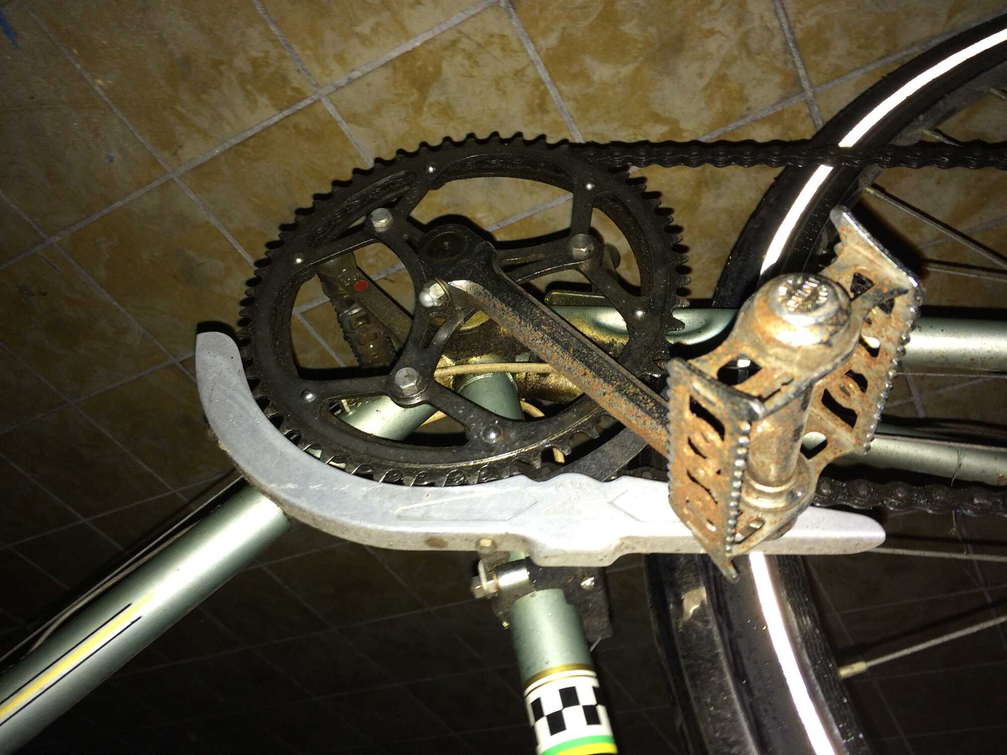

Een combinatie van kettingscherm en racestuur ken ik niet bij Peugeots uit de tweede helft van de jaren 70. Wellicht is het er door de eigenaar opgezet, of zitten er bevestigingspunten aan het frame? In dat geval is het racestuur er wellicht later op gemonteerd.
Heb je een foto van het scherm en van het achterlicht?

PeugeotverZameling schreef: 10 mar 2020, 18.46 Dat was ook mijn gedachte alleen is de decal anders op de schuine buis. Ook heeft deze een ander achterlicht en zit er op mijn fiets een soort kettingkast. De kleur is champagne en die werd volgens mij niet geleverd op de px8
Het kettingrandje is standaard Simplex, mijn ervaring was dat je met je broekspijp in de punt bleef haken. Is echter geen probleem als je er niet op fietst zoals hier.

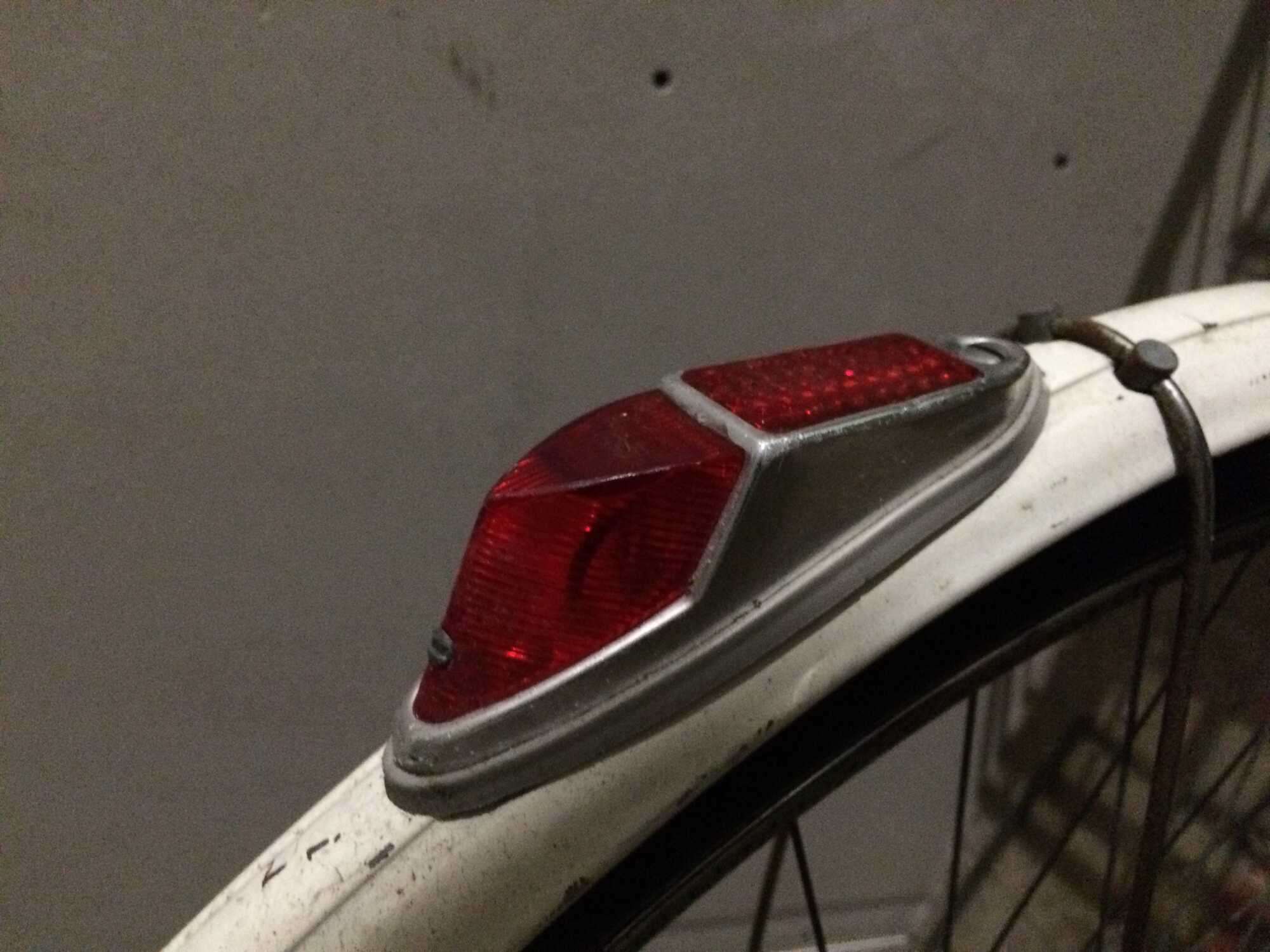

Bij deze de foto’s

@ m-genering ik fiets er zeker op alleen niet in de regen !

Het is inderdaad een standaard Simplex kettingscherm en het achterlicht is van Soubitez, dat zie je op heel veel Franse fietsen.
