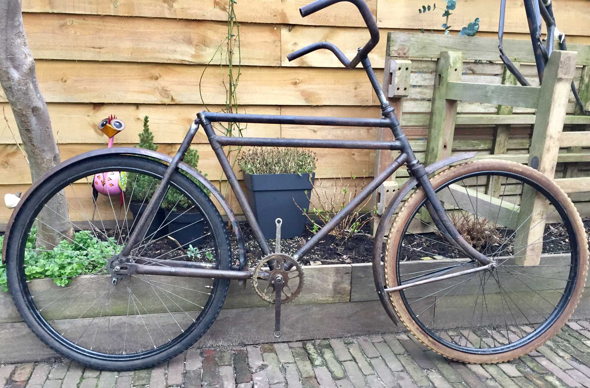

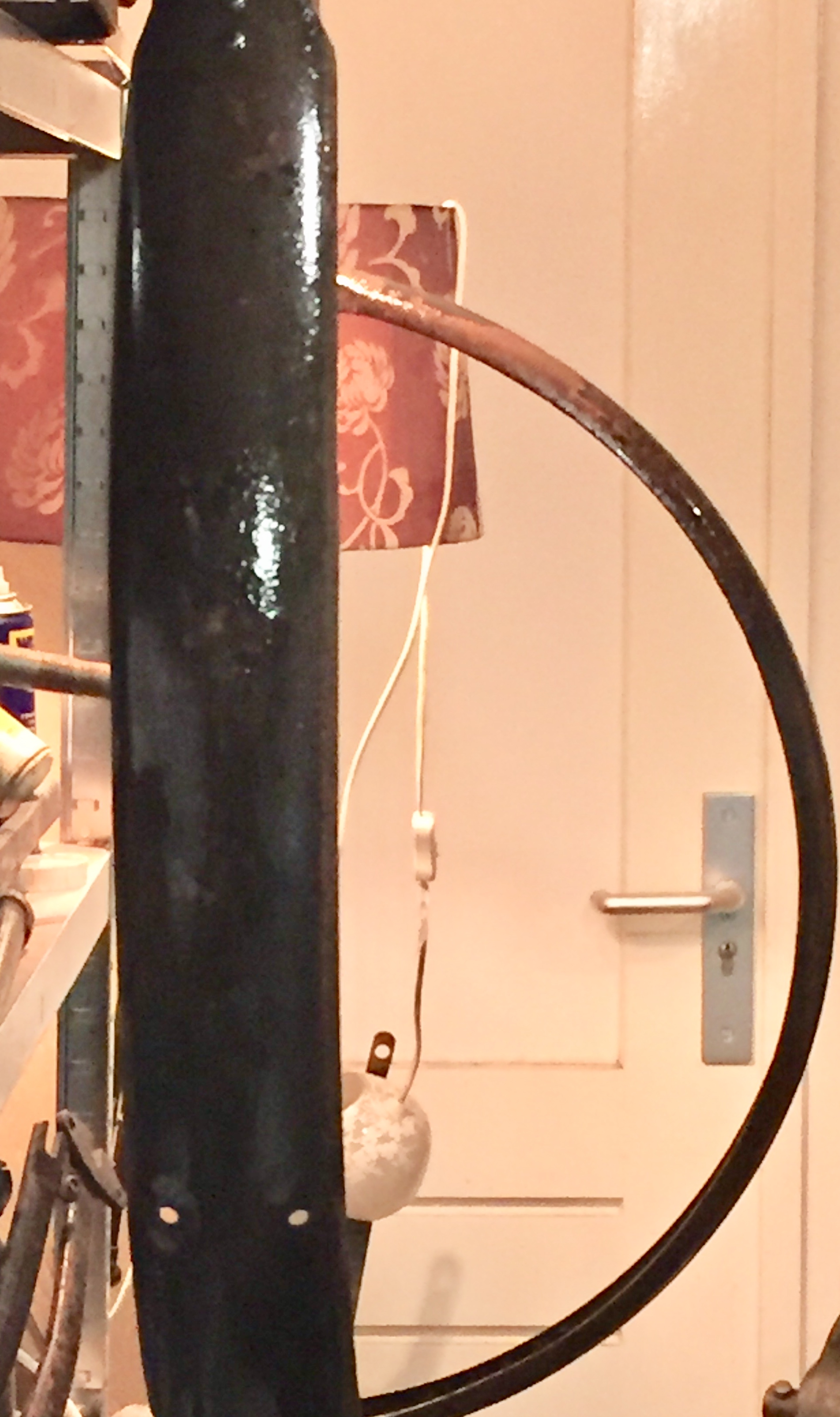

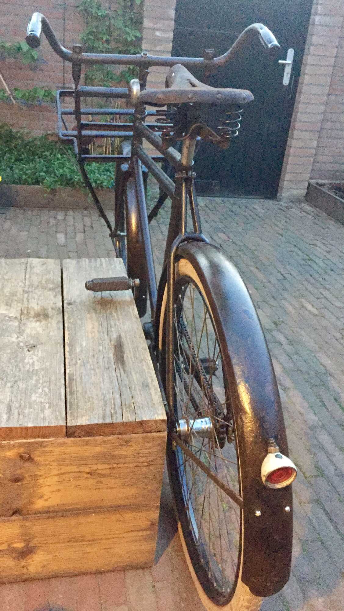

De fiets is weer rijdbaar. De wielen in de fiets op de foto zitten er tijdelijk in. De wielen die erin komen moesten worden geowatrold en een paar weken uitharden. Het voorwiel voor het eerst gespaakt
, nu nog het achterwiel met de juiste naven uit de jaren ‘ 30. Marcel nog bedankt voor de juiste maat haakse zadelpen

Re: Onbekende “blauwe” transportfiets 16 T 06
heel mooi geworden
; zo zie ik ze het liefst ; op mooie oude spekbanden !
Mooie fiets! Lekker ruig gebleven
