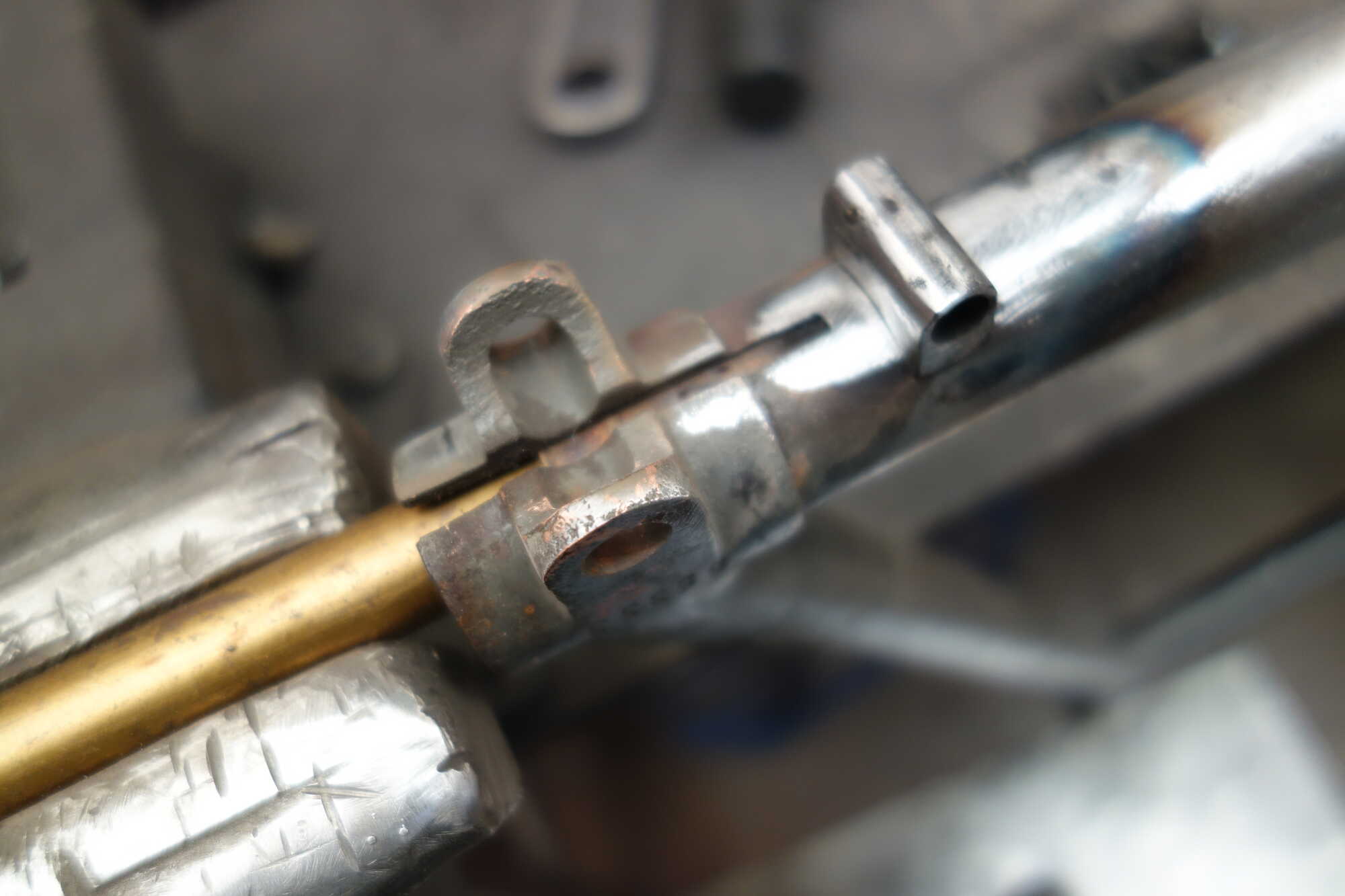

Ik heb nog een te ver uitgezaagde zadlestropsleuf dicht gelast. Door een koper staaf binnenin de buis te voeren krijg je een nette vlakke las. Dat koper hecht niet maar vloeit wel goed de warmte af.
